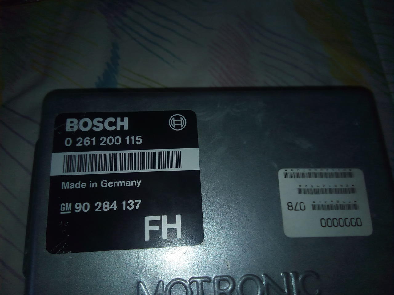

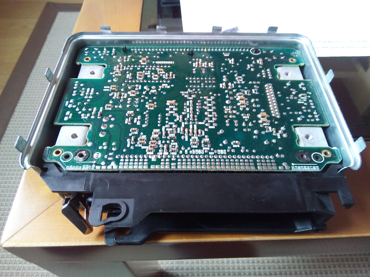

    Me han "regalado" un trasto de estos que está roto... así que me decidí a abrirlo a ver qué lleva dentro. Proviene de un Kadett GSI 20SEH del 87.
    Referencia Bosch: 0 261 200 115
    Referencia GM: 90 284 137
    Algunas fotos:

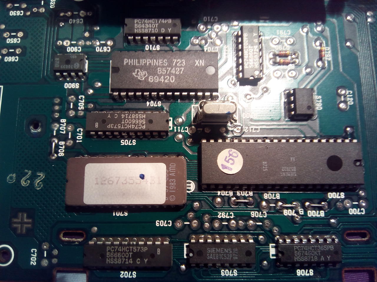

    Referencia de la ROM: 1267355431

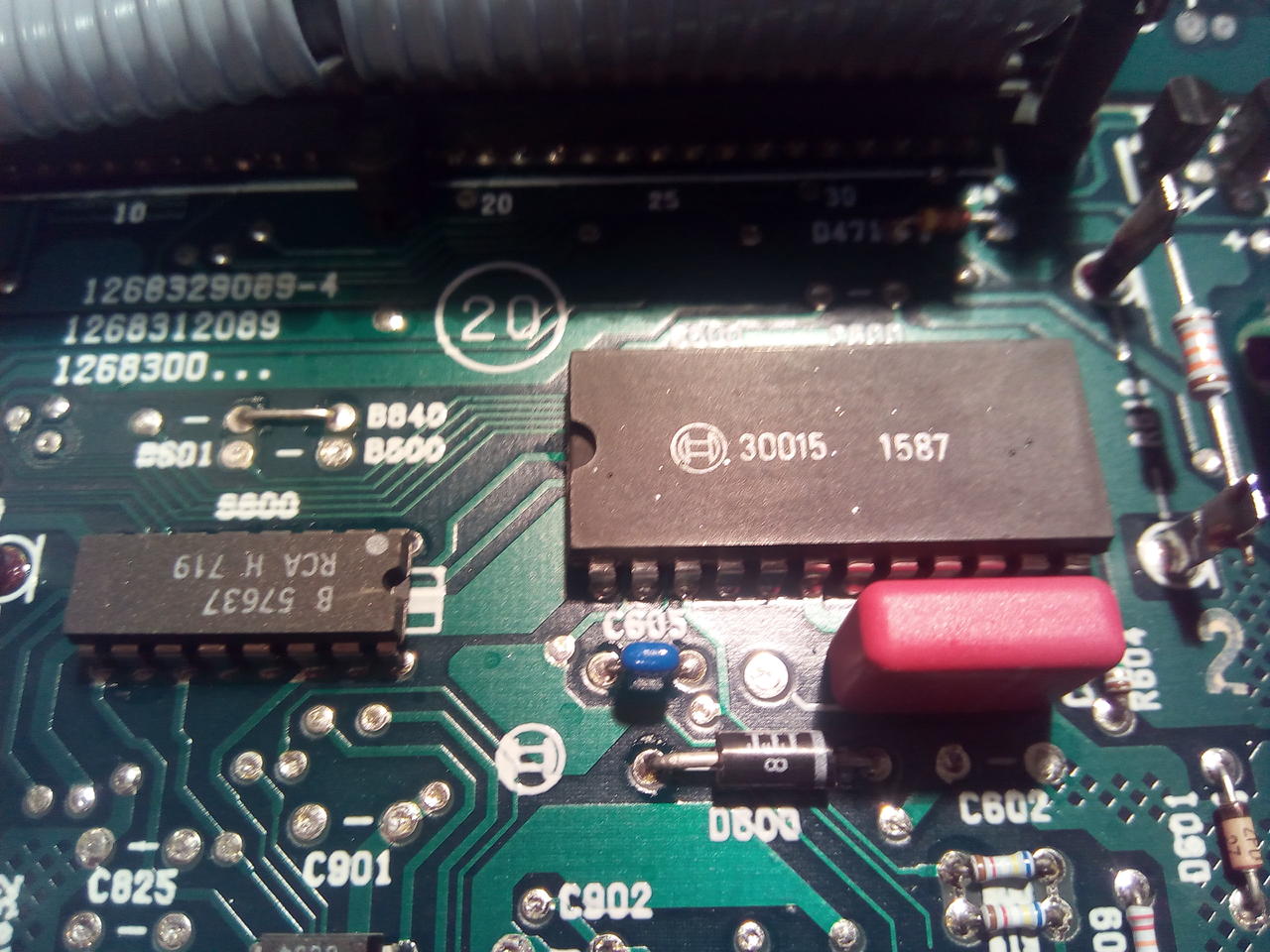

    He intentado meterle alimentación a ver si conseguía que se encendiera al menos la luz de fallo de motor, pero no he podido.
    Quizás haya que enchufarle más cosas para que se "encienda", aunque ya he visto que a los chips sí llegan los 5V de tensión.
    Sin más, esto es sólo informativo, si a alguien le puede servir la información. Puede que esté frita del todo y no haya manera de encenderla, aunque físicamente está bien, no tiene ningún componente quemado, nada oxidado, etc.
