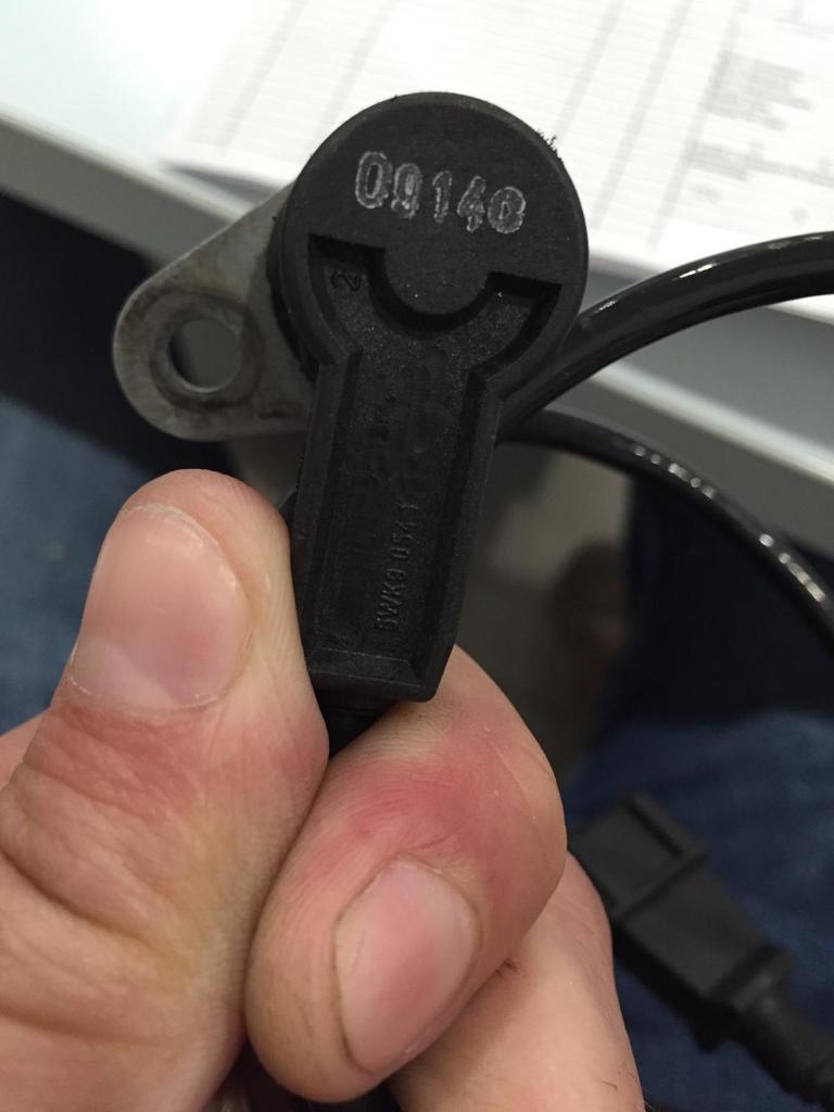

    Despues de buscar y no encontrar nada en concreto, pregunto a ver si a alguien le ha pasado algo parecido.
    El problema es con el Calibra de un amigo. Este coche se merienda sensores de cigueñal. El coche va bien, salvo por este problema.

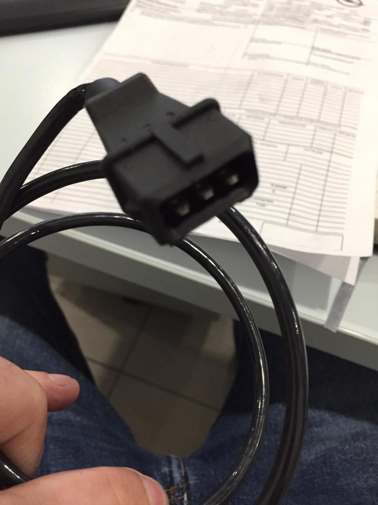

    Lo mas raro es que no le vale cualquier sensor. Los unicos que duran un tiempo aceptable son Siemens, pero ya no hay forma de encontralos, por lo menos con el tipo de conector que llava el coche( adjunto foto) con solo un "rail" central, todos los que hay vienen con dos railes.
    Con el sensor viejo el coche arranca pero con el tiempo se para. Con un sensor de competencia ni arranca. Me parece todo muy raro y estoy seguro que tiene que haber algo que se nos escapa.
    El coche esta muy bien, es una pena que este parado por lo que seguro es una tonteria.Clic en la imagen para ver su versión completa.

    Revisad bien el cableado a ver si está pelado el apantallado o lo que sea...

    Si dices que se carga los sensores, tendrás que revisar el cableado donde vá conectado, como te dicen revisa en el sensor viejo el cable apantallado y su conector.... pero si hace lo mismo con los nuevos pienso que el problema puede estar en el cableado del coche.
    Si es un calibra entiendo pues, q será un X20XEV, pero al margen de esto...
    Si pones un sensor nuevo lo funde, lo quema, lo rompe físicamente??? Q hace? Los comprobáis montados con un tester las lecturas q da, si son las correctas al girar el volante si lee bien el almenado o el problema es otro?
    Cuando uno falle comprobad su lectura. Lo curioso es q ese q dices solo falle en caliente. No será otro el problema, como el rele de inyección o similar?

    Al parecer ya ha tenido los mismos síntomas en otra ocasión y se resolvió cambiando el sensor por un siemens, otras marcas no iban bien. No esta roto ni fundido, ya no funciona bien, el coche se enciende pero al poco tiempo se apaga, pero lo que nos pierde por completo es que con un sensor nuevo ni encienda.
