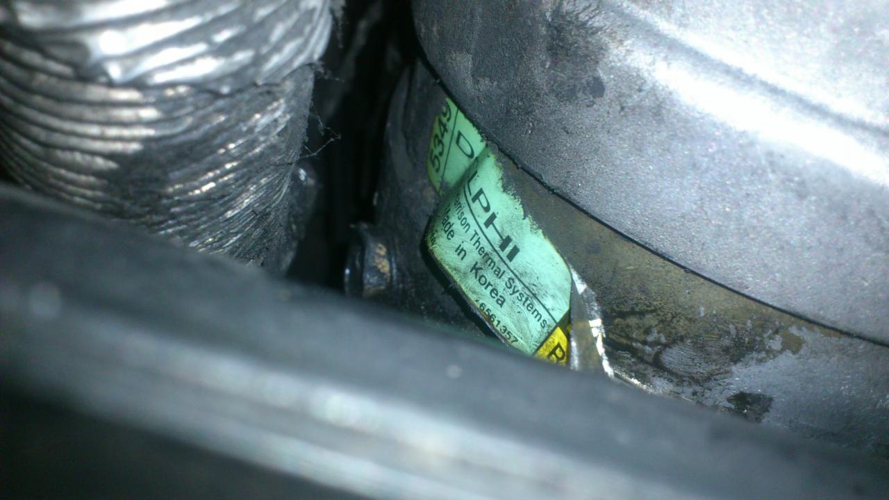

    Estoy buscando info del compresor Delphi 5349 (del GSI 16V del junio del 93 y aire de serie),que no encuentro por la red ni en el foro.
    He visto algun tutorial de desmontage del compresor y sustitución de valvulina y demás.
    Me gustaría saber si alguien pudiera disponer de manual o algún tutorial y donde se podría comprar repuestos necesarios para mantenimiento de dicho compresor
    Muchas gracias!
    P.D. : No se si el hilo está hubicado en lugar correcto.

    Mantenimiento si funcióna ni tocar.
    Si el problema es q está ko quizá te salga más a cuenta el pedir uno recuperado. La verdad q es una cosa q nunca me dio por tocar

    Hola yo te contaré mi experiencia, el compresor me funcionaba pero me perdía por el reten al lado de donde la la correa de accesorios. Y claro no me duraba demasiado la carga de gas. Lo lleve a un taller y me cambiaron ese reten.
    Pasó un par de semanas y otra vez que no funcionaba el aire acondicionado, lo vuelvo a llevar, había fugado por otro sitio, me propone eso hacerle un mantenimiento y cambiarle el kit de juntas y de toricas y vale lo acepto.
    A las pocas semanas con todo cambiado a vuelto a fugar por otro sitio, lo saca y lo vuelve a apretar o yo que se. Al las pocas semanas otra vez igual y ya me dice que lo siente pero que normalmente que con eso queda el compresor como nuevo pero que he tenido mala suerte, que tendré que poner un compresor nuevo.
    Así que por muy fácil que parezca y que tenga que ser, no siempre las cosas salen como uno piensa.

    Hola, mi intención no es desanimarte, solo que tengas presente el gasto que te supondría por si no te sale bien.
    A mi en el primer momento me vendieron esa idea como la mejor y más económica, preparar mi compresor que era mucho mejor que poner un compresor de desguace, que no sabemos como estaría o que comprar y poner un compresor chino, ya que el suyo bueno sería muy caro y tampoco me garantizaba cuantos años me durarían los nuevos, como si pudiesen fallar en no demasiados años.
    A mi el tema me tiene quemado, me tocó poner compresor nuevo original, ciertas modificaciones que no venían de serie, me gaste mas que comprarme otro Astra igual y el aire no me funciona bien.
    Y no vallas a otros talleres a contarles el caso, porque te toman por loco por lo que te has gastado en un coche con estos años y te dicen que no merece la pena, que no lo tocan, que te olvides. Alguno si insistes te dicen que prepares dinero para investigar que tienes hecho y que no te garantizan nada. Y yo no estoy por la labor de quemar dinero sin que se comprometan a nada.
