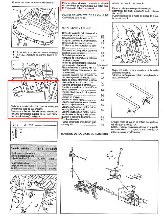

    esto es lo que pone en el libro:
Nombre: relleno caja cambios.jpg
Visitas: 1614
Tamaño: 166.1 KB

    he puesto la pagina del libro taller donde hablan de esto en el OP

    ya, pero es que segun el libro de taller, el relleno se hace por lo del teton que esta mas a la vista y que lo ves mirando desde arriba por donde está el vaso de expansion de la direccion asistida.

    hola compi gracias por la sugerencia. No se si lo entiendo bien, pero me comentas que para poner a nivel es mejor por el agujero del nivel que se accede por debajo del coche y en la parte lateral, por donde se supone que metes la herramienta en L para comprobar el nivel.
    Entiendo que si quitas el tornillo de la parte superior que es mas accesible, no puedes saber el nivel porque el nivel se mira por la parte dificil que es por debajo en el lateral, pero se supone que para ponerlo a nivel tienes que rellenar hasta rebosar... por tanto si por arriba empiezas a llenar hasta que salga por debajo, puedes ponerlo a nivel sin problema no?
    es que te he entendido al 90%, lo he marcado en negrita lo que me indicas pero que no llego a entender. Intento resumir lo que he entendido que me indicas: para llenar (cuando no tiene nada), por arriba; para poner a nivel, por abajo.
    entonces para poner a nivel por arriba cual seria el inconveniente?
    sobre lo del ATF era de ejemplo, que compre un bote de MOBIL1 para poner a nivel el liquido de la direccion asistida, porque no tenia acceso a la opel. Mi pregunta va por si hay algun aceite para cajas de cambio (yo lo conozco como valvulina) que me valga para el opel c20xe y que no tenga porque ser de la opel y que sea recomendado, o me arriesgo a ir a una empresa de recambios y que me saquen el equivalente al opel que ellos vendan.
    gracias de nuevo

    perdona no he contestado antes. Segun el libro taller si, el nivel en la caja del 16v se supone que es a 0 mm., osea, cuando rebosa es porque está a nivel, por eso en el manual dice que "llenar hasta rebosar" por el agujero de control. Osea, entiendo que no tienes que mirar el nivel con nada, simplemente rellenar hasta que salga aceite. Al menos yo lo entiendo asi
