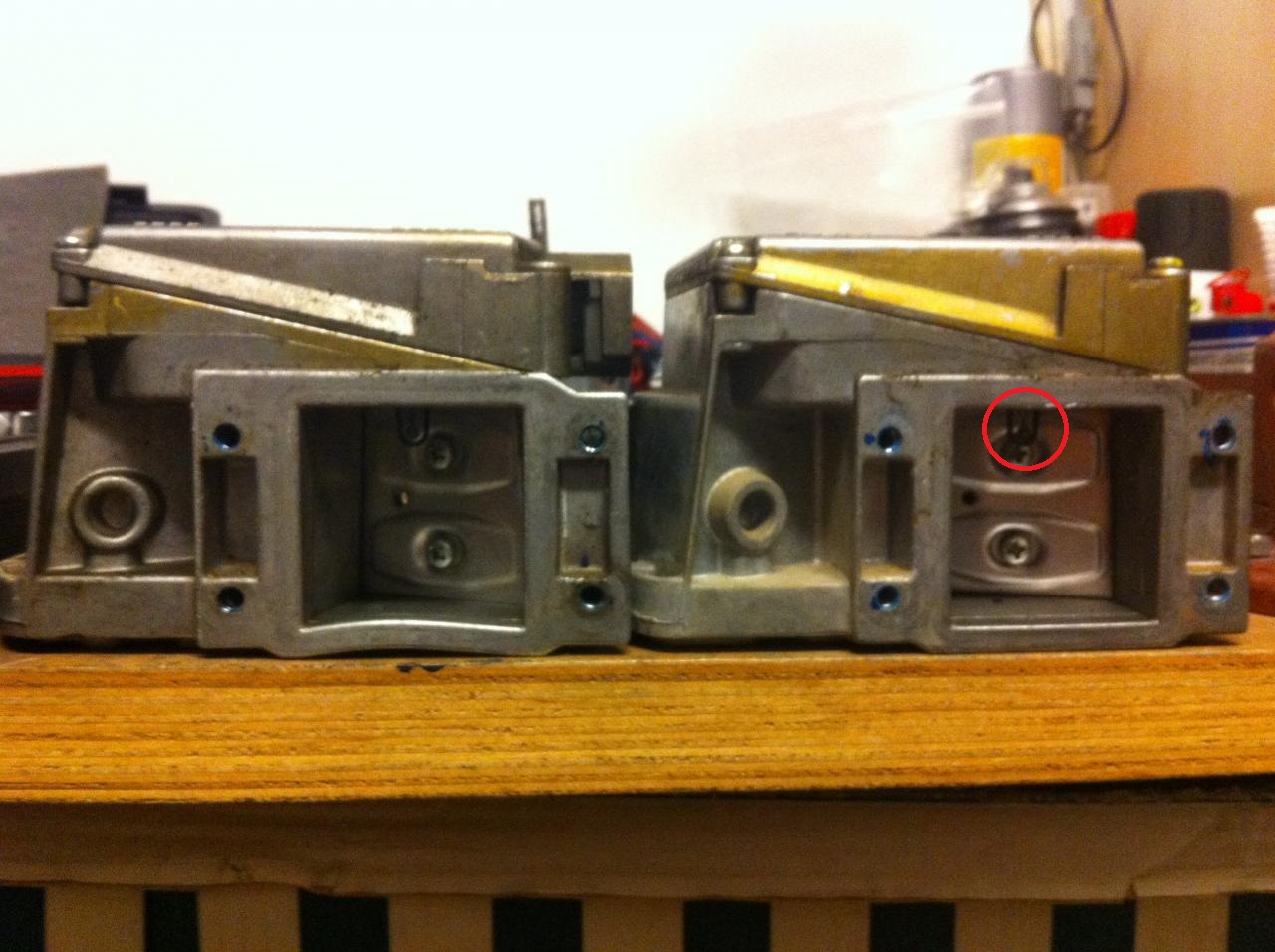

    sacas el manguito grande de la admisión, luego sacas la parte superior de la caja del filtro con el caudalimetro.
    mirando al caudalimetro, veras dentro en la parte superior un pequeño sensor. le das limpiacontactos, nada más.
    si ves que el resto del caudalimetro está sucio o aceitoso lo limpias con cuidado. y la compuerta.

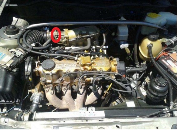

    adjunto foto del tornillo en cuestión. con el motor caliente (a temperatura de trabajo) lo dejas a 800-900rpm

    foto sensor cauda
