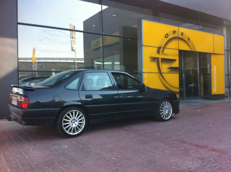

    Hola buenas a todos soy nuevo y no me entiendo mucho por aquí todavía,pero os comento el problema que tengo por si me podéis echar un cable , e comprado un Opel Vectra turbo
    Pero tengo el problema de que la caja de cambios no lleva la sirga para el cuentakilómetros y boy sin marcador,
    Mean comentado de cambiar la caja por el tema de que es la moderna y debería llevar la antigua pero estoy muy perdido para localizarla
    Un saludo y gracias por aceptarme en vuestro grupoClic en la imagen para ver su versión completa.

    ¿Que es que originalmente llevaba la mecanica y se la cambiaron por otra electrónica? De ser asi, te saldría mas barato ponerle marcador electronico que no cambiarle la caja...

    bonito vectra...aunque ami en particular,no me gusta el aleron...por lo demas se ve genial...espero que puedas arreglarle pronto esos problemillas,y puedas disfrutarlo
    Si, por que no se le puede adaptar la salida para la sirga, yo le intentaría adaptar el lcd de kadett gsi, por que el lcd de vectra sale más caro que otra caja de cambios y la mano de obra para cambiarla .....
    Aún así, bonito Vectra, es original o se le ha hecho un swap?

    Un cuadro electronico no tiene nada que ver con un LCD, son cosas diferentes, el cuadro electronico es uno analogico sin entrada mecanica para sirga

    me pasa como a ti, pero yo lo que necesito es un marcador de sirga ya que mi caja tiene salida pero el marcador que tengo no tiene. Si te interesa podiamos intercambiar los cuadros.

    Hombre, yo los LCD que he visto llevaban entrada eléctrica, por eso lo he comentado, pero bueno.

    Por supuesto que un lcd tampoco lleva sirga pero no es a lo que me refería
    Por poder, se le puede instalar sirga a una caja que no la tiene, pero es complicado y habría que tener la caja fuera. Así que lo más práctico es lo que te comentan, cambiar de cuadro y tirarle señal desde el cableado de ABS.

    Muy bonito, cada vez son mas escasos de ver, lo unico que le cambiaria es el aleron trasero por el del GT de visera.
