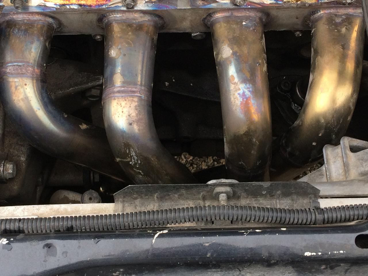

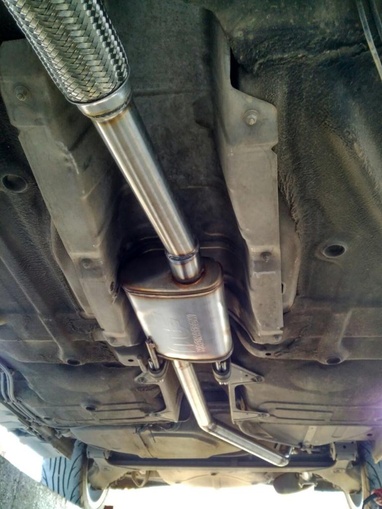

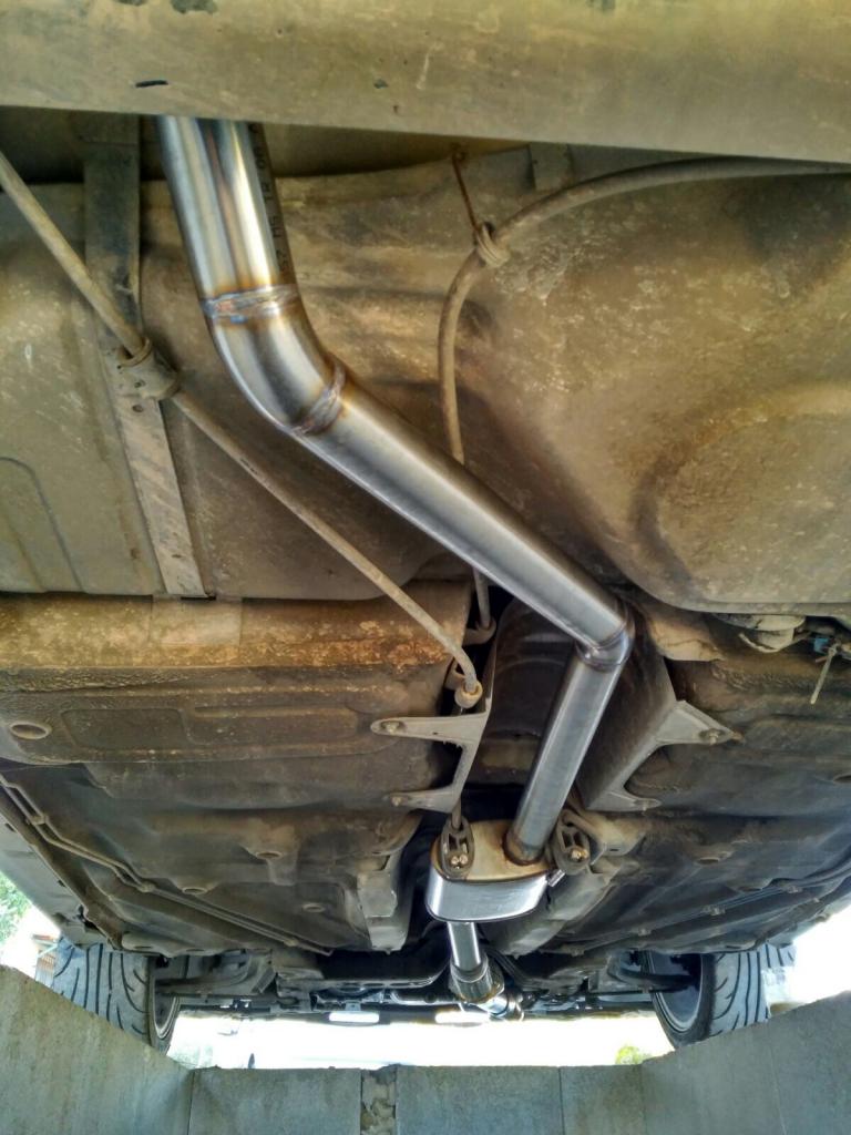

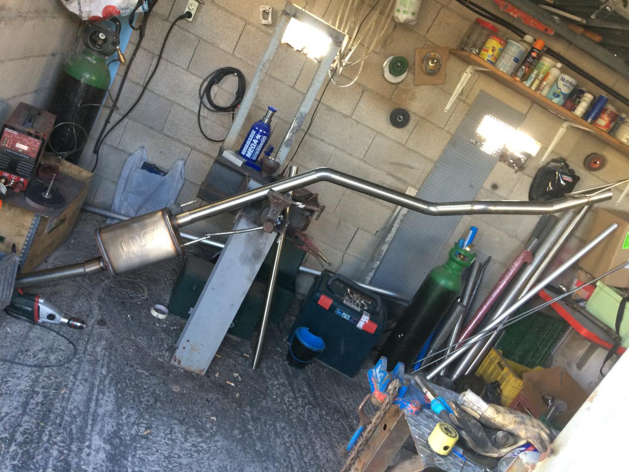

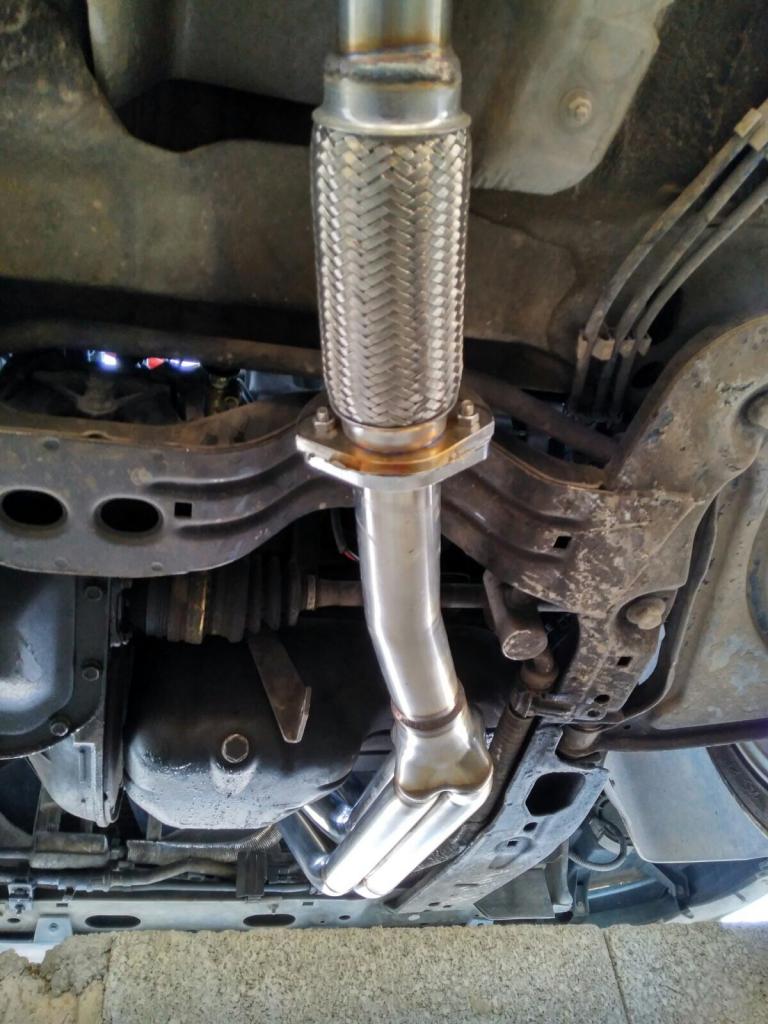

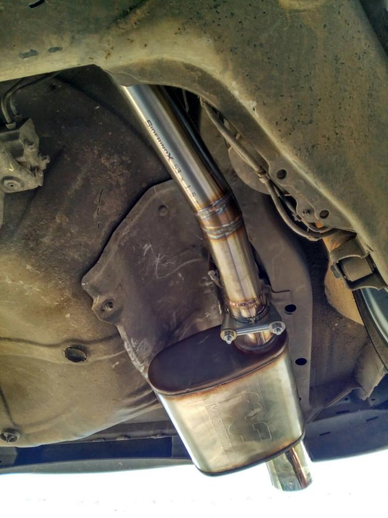

    Despues de mucho tiempo pensando en cambiar mi escape del mi astra f (c18xe) al final me decidi por el ya tipico problema que dan los colectores de mi modelo,siempre e sido de quererlo todo homologado pero bueno, no me importa cambiar el escape una vez al año asi que me fuy desde valencia a murcia a cambiar mi linea de escape completa aqui dejo unas fotos

    Ah subire mejores fotos de los colectores que tengo que hacer unos retoques

    Qué tal los 4-1 en el C18XE? Es un motorcete que recuerdo perezoso abajo, no se qué tal le sentará ese cambio comparado con un 4-2-1. En cualquier caso, siempre lo he dicho, que rinde muy bien, mejor de lo que muchos creen.
    Lo que si veo en esa línea son algunas zonas donde podría llegar a chocar con el chasis al moverse, o al menos esa es la sensación que me da. En cualquier caso, esperamos ese video!
    Lo q si pinta es q está bien soldado. Parece un buen trabajo la verdad. A pesar de lo q dice Type. Pero si es cierto q hay puntos un poco feos. Pero si no pega en ningún lado estupendo

    como mola, son magnaflow, rollo programa americano total!!! jajajaaja
    No había un intermedio directo en vez de ese de 2 pasos? aunque la verdad que tienen pinta de ser buenos. ¿No son homologables? ¿O los homologables son de otra marca?
    Lo único que no me ha gustado son esas 2 soldaduras en el colector frente a los cilindros 1 y 2... podía habérselas ahorrado, porque quieras que no, eso reduce el paso interior, por eso suelen ser de una pieza, de la misma longitud cada tubo hasta su unión.
