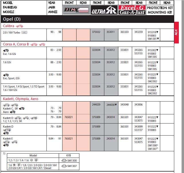

    Si alguien necesita cambiar los amortiguadores, en esta página -donde yo compré los mismos SR hace unos años-, venden los 4 Kayaba Ultra SR.
    Ref delanteros 375009 a 56,62€ cada uno.
    Ref traseros 243014 a 29,58€ cada uno.
    Pone que los envios son gratis superando los 50€ PERO ESO ES SOLO A IRLANDA.
    A mi me cobraron 20€ por el envio a España y no hubo problema.
    http://www.micksgarage.com/search/sh...0gsi%2016v/156
    Os mando un recorte del catálogo 2016 Kayaba para que verifiqueis referencias, de todas formas en google poneis Kayaba 2016 y os sale para descargar.
    A mi me van muy bien en el Kadett y no he cambiado los muelles, mantengo los originales, paso de movidas de Itv.
    Sí, son duros, pero en las curvas entra sin apenas balanceo. Si se cambiaran los muelles entraria totalmente plano, pero eso es otra historia...

    Buenas de nuevo, actualizo para aquellos que tengan un Ascona C, el último que salió, sea motor 1.8 ó 2.0 modelos GL/GLS/GT.
    Como los precios de los amortiguadores Kayaba traseros en el micksgarage.com seguían siendo buenos, decidí comprar un par de juegos de reserva.
    Un par del modelo SR para el GSi y otro par modelo Excel-G para el Ascona C.
    Ref. traseros GSi 243014 a 28,35€
    Ref. traseros Ascona 343150 a 27,98€
    Me llegaron hace unos días. Los saqué de las cajas y los puse juntos y en tamaño, longitud, paquete de tuercas-arandelas-espaciadores de goma para montaje, son identicos.
    La única gran diferencia, la fuerza que hay que hacer para comprimirlos. Considerablemente mayor en el SR como era de suponer.
    Luego los SR de color dorado y los Excel-G de color naranja son intercambiables y particularmente al Ascona GT seguro que le vendrían mejor los SR que los Excel-G.
    A los que tengan GL/GLS los muelles de estos modelos son mas blandos y puede que el SR sea mucho amortiguador para ese muelle, no lo he probado todavía...
    De los delanteros todavia no lo se, porque para saberlo con seguridad hay que tener los dos modelos delanteros de amortiguador GSi/Ascona en la mano aunque me temo que siendo las copelas de los dos modelos de coche diferentes, la parte superior del vástago del amortiguador tiene que ser diferente.
