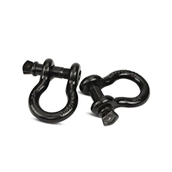

    No la he comprado Cicli todavía. Antes quiero cerciorarme bien. Perdona mi ignorancia, pero que es un 8?
    Aparte de los mosquetones que todos conocemos, tienes como te digo:
    - Cáncamos
Nombre: 51Y5eHFlpmL._SY355_.jpg
Visitas: 311
Tamaño: 11.3 KB
    - Ochos (cáncamo doble)
Nombre: shackle - large.jpg
Visitas: 338
Tamaño: 5.9 KB

    Yo en el mio pienso ponerle algo así. Solo que todo lo que veo son para postureo y no me convencen.
    Lo que dice cicli de los cáncamos esta bien. Pero sería una ****da instalar algo así y que vaya dando golpes en cuanto se ponga el coche en marcha.
