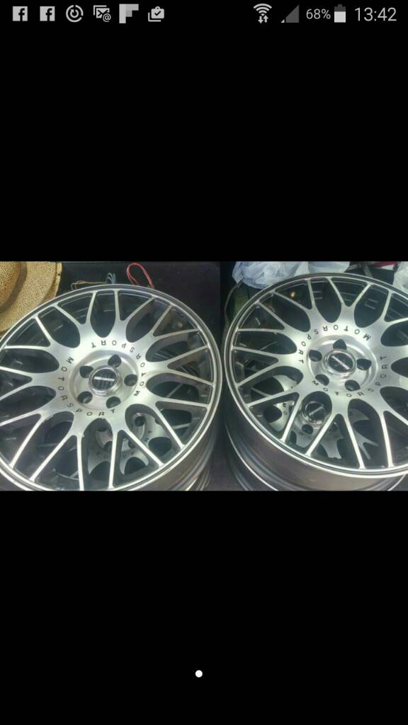

    Me e leído el post, y no estoy muy seguro.
    Valdrían estas llantas para el kadett con los bujes que tiene? O habría que cambiar a 5 tornillos? O poner ( si existe ) un adaptador para el buje de 4?
    Son del grupo vag.
