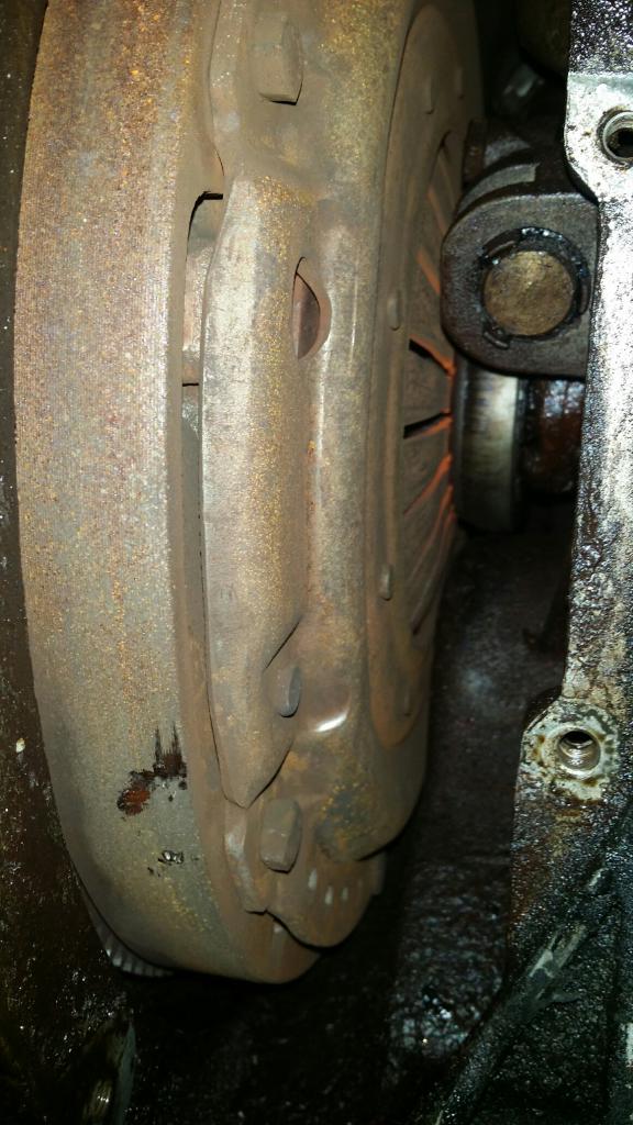

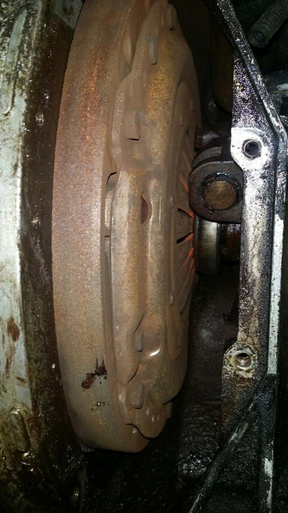

    me temo que el mio no va a ser plato fino no?Clic en la imagen para ver su versión completa.

    que me decis? toca sacar caja?

    Hola creo que sólo valía para volante plano, lo más efectivo era sacar tapa registro que es un momento y ver .
    Por internet había un brico bastante detallado, lo cambiaban sin él kit.

    Que grandes sois compañeros !se agradece mucho la ayuda y la información !no me he metido a mirar debajo del coche aun por que lo tengo no hace mucho y estoy con muletas después de una operación , pero quería ir reuniendo información por que será una de las cosas que haga cuando este bien , en cuanto pueda mirare si llevo el disco plano o que llevo , lo que tengo claro es que lo haré yo jeje
