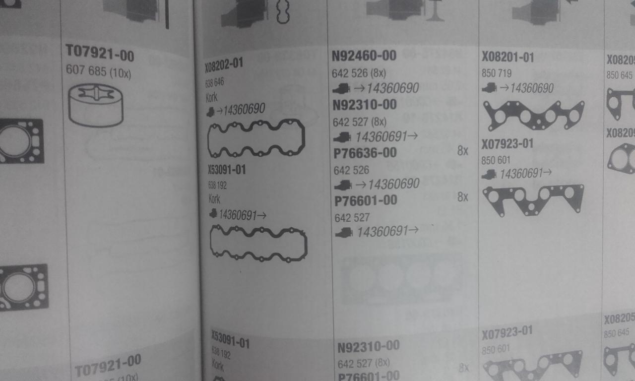

    Buenas chicos!! Tengo una duda con la junta de la tapa de balancines para el kadett, ha llegado la hora de cambiarla y el de la tienda de repuestos me dice que hay 2 referencias para el 18SE, adjunto foto:
Nombre: 2016-05-16 19.36.19.jpg
Visitas: 753
Tamaño: 66.7 KB
    Yo creo que es la de abajo, la que no tiene todos los tornillos centrados no?
    Y ya de paso le he preguntado por la del vectra c20ne, y misma operación, 2 referencias...
    Mi pregunta es: cual de las 2 juntas es la que tengo que pedir? me imagino que vectra y kadett sean la misma junta.
    Un saludo y gracias.
    22 Jan, 05
    1,479
    Es la referencia de abajo claramente, si te fijas en alguna foto de tu motor el tornillo de abajo a la derecha, por ejemplo, no va centrado como la junta de arriba.
    Según el EPC llevan la de arriba los 18E y los 18SE hasta número de motor 14360690, pero a saber, lo mismo dice de la junta de balancines lisa y rayada y muchos no coinciden a sabiendas de que la tapa que llevan es la original, por eso me extraña que los 18SE hasta motor 14360690 lleven la junta del 18E llevando este la tapa de balancines distinta, pero a saber... porque todos los motores 18SE que veo se nota que llevan la de abajo.
    Sobre el Vectra, lleva también la de abajo y si en ese catálogo genérico salen 2 referencias es un error como suele haber hasta en el EPC siendo oficial de Opel, que dice que lleva la de abajo y no ha llevado ninguna otra, tanto el 20ne más antiguo como el C20NE que equipa el tuyo, ya que la forma de la culata en los 1.8 y 2.0 es la misma y las tapa de balancines intercambiables.

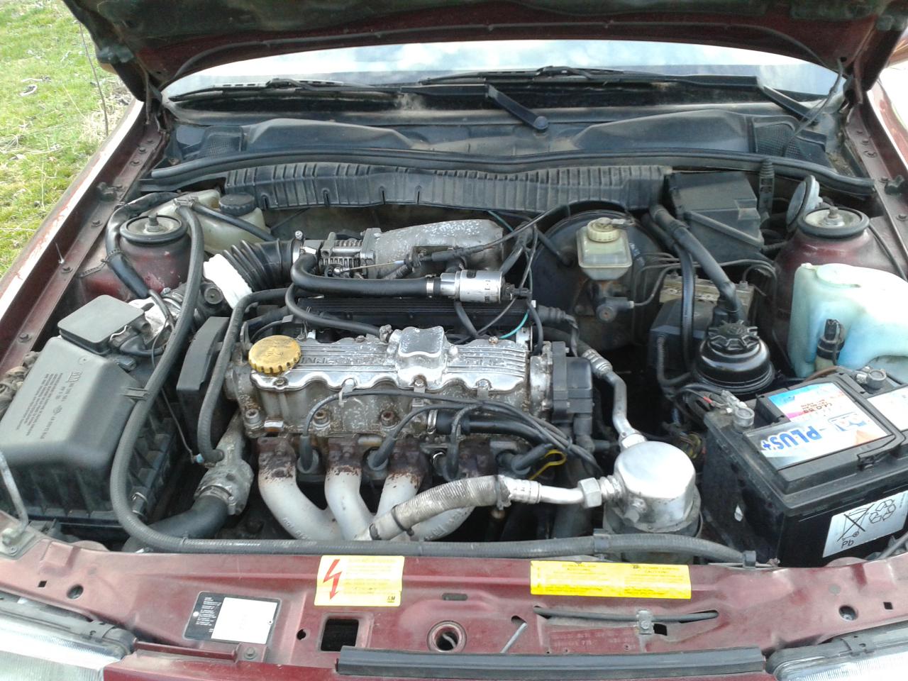

    Muchas gracias Gus, adjunto fotos de las tapas de balancines del kadett y vectra respectivamente:
Nombre: 2014-02-08 18.55.46.jpg
Visitas: 786
Tamaño: 135.6 KB
Nombre: 2015-03-09 18.24.19.jpg
Visitas: 773
Tamaño: 190.3 KB
    Una es lisa (kadett) y la otra rayada (vectra) por eso tenia ahí la mosca...
    Un saludo!
    15 Jan, 14
    Bizkaia
    719
    teniendo en cuenta el detalle del tornillo ambas son la segunda, fijate que no esta centrado el tornillo de abajo a la derecha.
