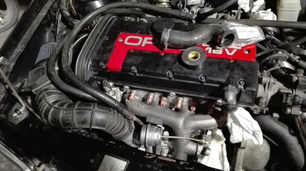

    Pues bueno al lío. Hace más de un año compre un c20let completo en Pontevedra y me puse a montarlo. Era la primera vez que hacía un Swap y no disponía de mucho tiempo para hacerlo, así que lo iba haciendo a ratos los fines de semana. Mi única idea era que estuviera para la Zgz opel Day, aunque no funcionara como debiera o le faltarán muchas cosas y detalles por poner.
    Lo monte y solucionando los problemas que iban saliendo, como el retén del cigüeñal que tiraba aceite a chorro cuando le daba caña. Después lo empecé a probar y el coche corría mucho, mucho más que mi 8v, pero yo estaba convencido de que no estaba dando todo lo que tenia que dar. La solución fue poner un reloj para ver a cuando soplaba el turbo y comprobar que solo estaba soplando a 0.2 cuando tiene que hacer un soplado mantenido a 0.6. Le di varilla y a volar, ese kadett corría ya como lo hace un kadett let. Conseguí que funcionara bien (daba algún tirón a bajas vueltas pero tampoco podía ponerme exquisito) y lo rodé 1000kms para testearlo un poco.
    Pasado la opel Day decidí desmontarlo de nuevo, ya que el coche me humeaba mucho y pensé que podía ser del turbo. Así que mande el turbo a Alemania, de paso me reparaban la famosa rajita que sale donde cierra la wastegate y me cambiaban los rodamientos por unos reforzados (eso me dijeron). Justo pillo el parón navideño y el turbo tardo en llegar más de lo esperado.
    Cuando llegó hace cosa de un mes me puse a montarlo y cambie los frenos traseros incluyendo las zapatas del freno de mano, sirga, muelles etc. Todo. Este finde tenía idea de terminar de colocar el cableado motor, el electro y poder probarlo, pero estando con el dedo jodido pues no puedo hacerlo. Lleva lo típico, muelles, amortiguadores, los frenos del Cali turbo etc. También tengo una barra de trapecios para montar, espejos eléctricos y alguna cosilla más que iré poniendo con el tiempo.

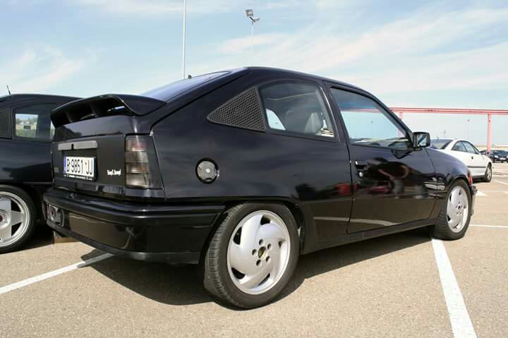

    La virgen que guapo te ha quedao.Menuda obra.Con las llantas y esos pilotos traseros que le has puesto bufff,son la güinda.A disfrutarlo con ganas.

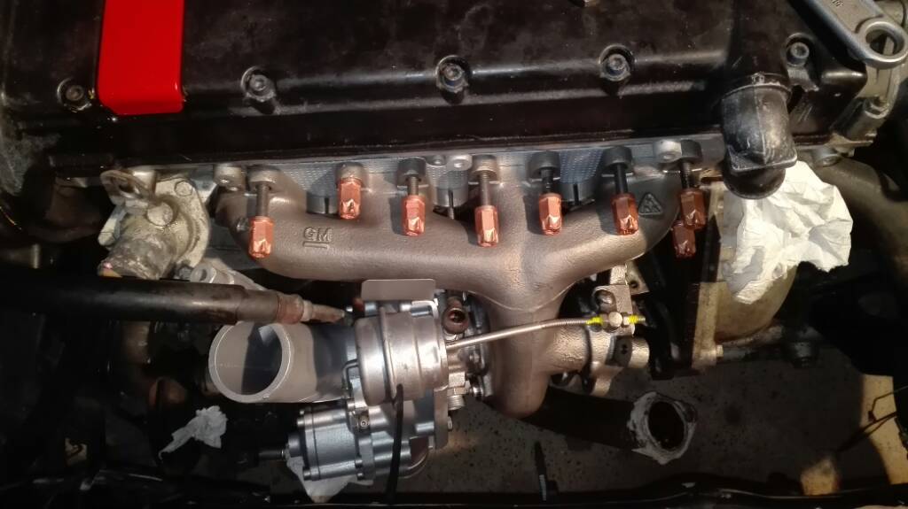

    Esas tuercas del colector son del z20?

    En teoría son de c20let/z20let..desconozco si montan distintos

    Muchas gracias. La verdad que los pilotos irmscher le quedan bien al ser el coche negro, en otro color no se si los hubiéramos montado. Me alegro se que te guste, un saludo

    Esas llantas le quedan bien a cualquier coche. La matricula lateral te han puesto muchas pegas para legalizarla?
