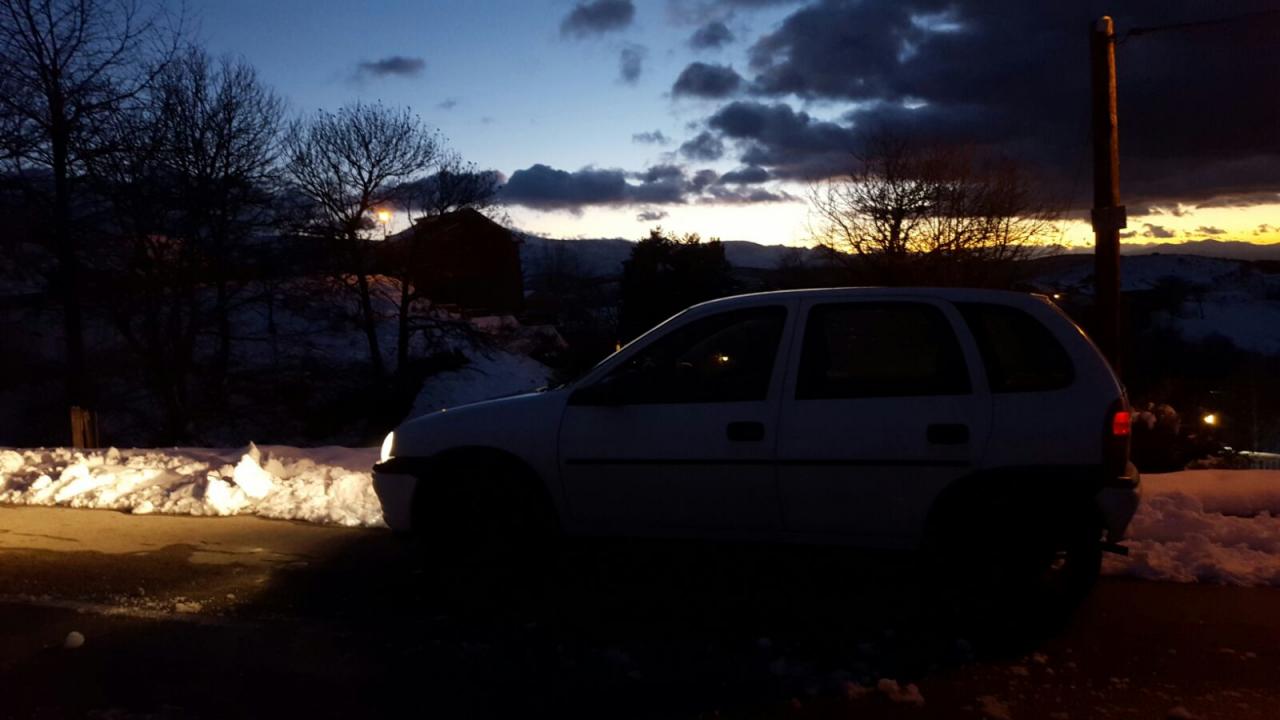

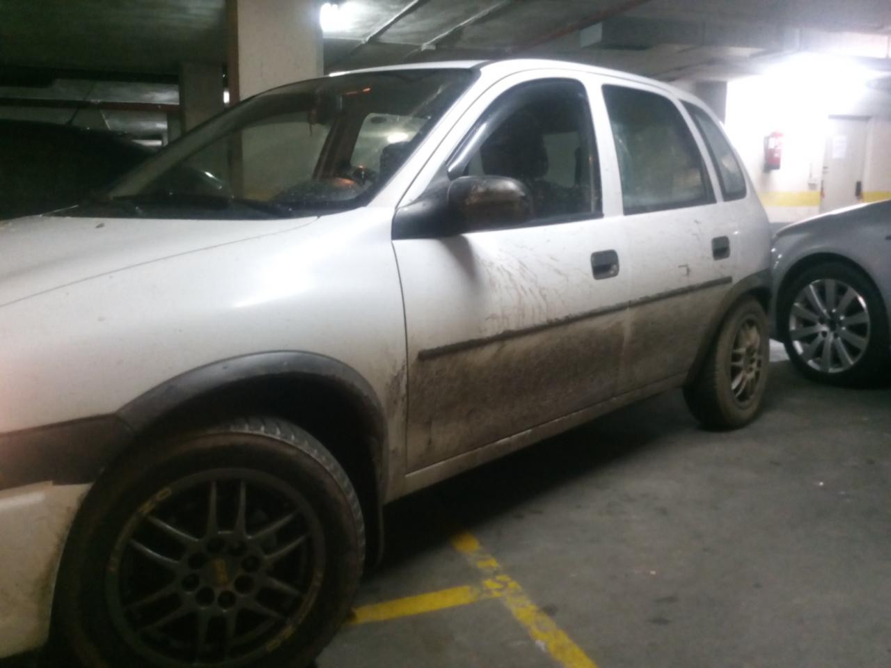

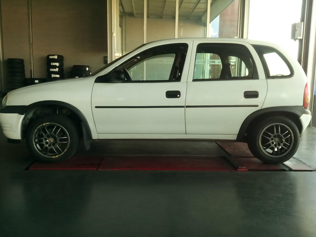

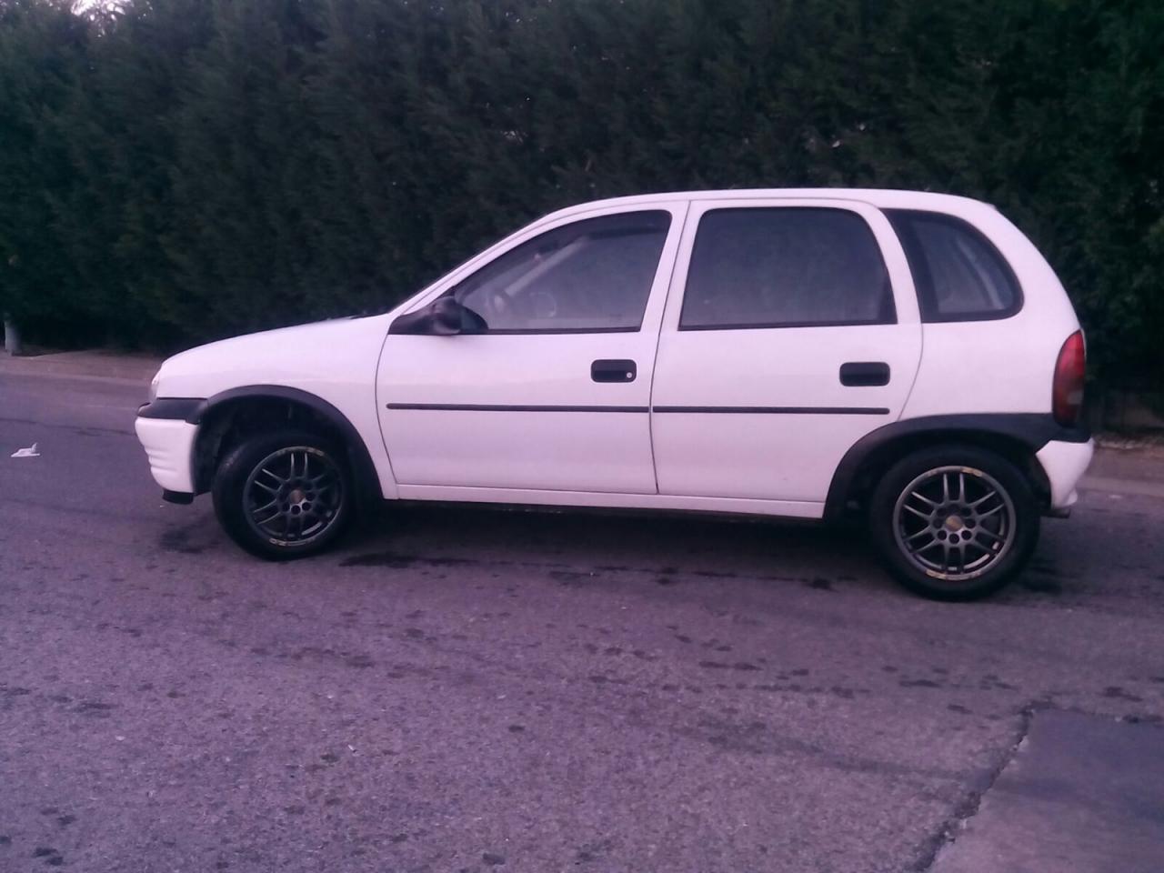

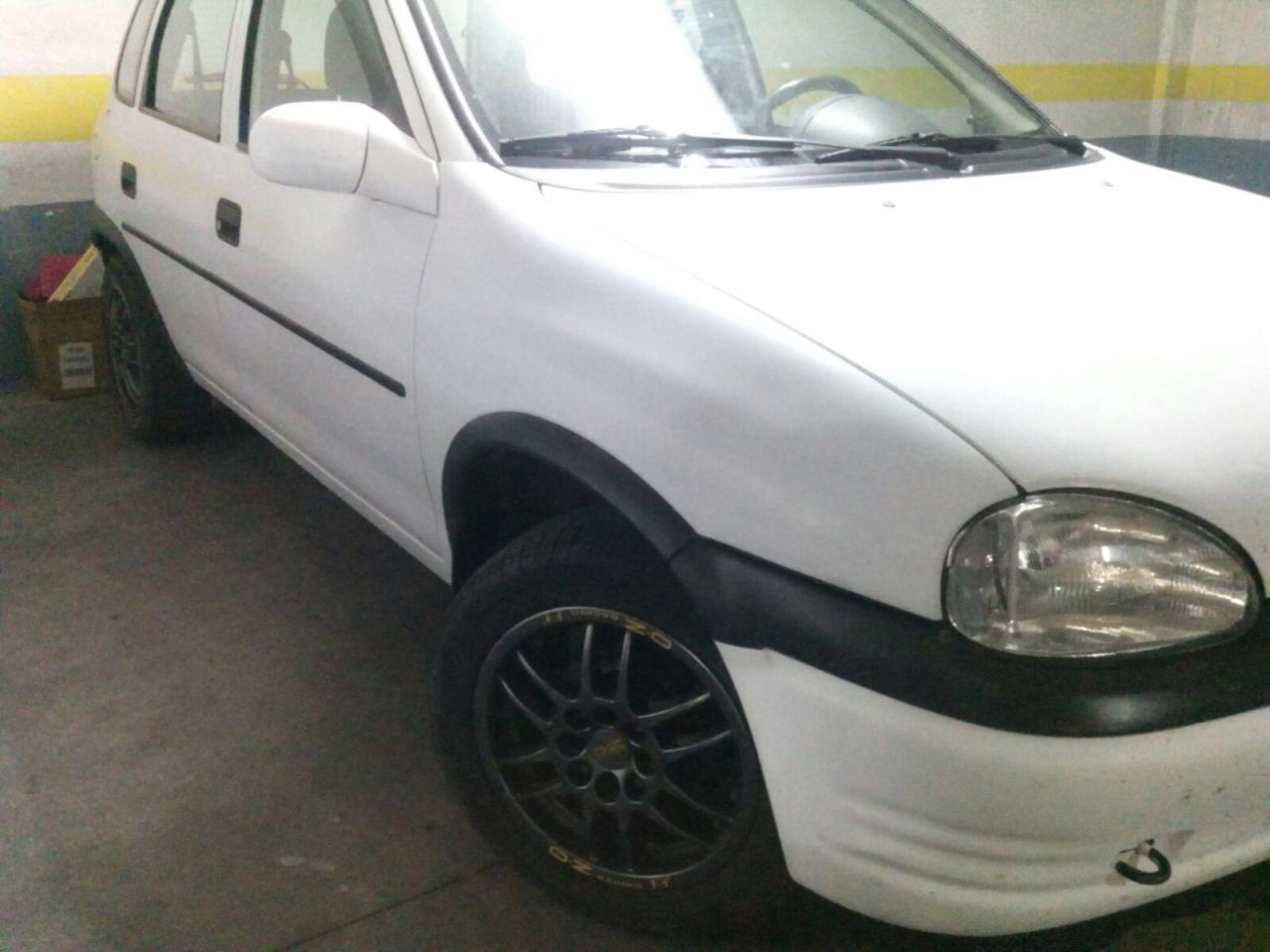

    Dicho esto, no os quejaréis!!!! Hablo poco, pero cuando hablo os traigo cosas interesantes! Os dejo unas fotos del estado actual del corsa, faltan defensas mas modernas que le he cojido y aún no he pintado.Clic en la imagen para ver su versión completa.
