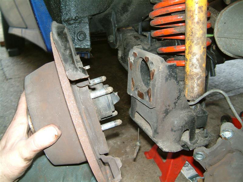

    Tu tienes esto, aunque el coche de la foto no es Vectra A es igual:
    Nombre:  VectraRearDiscs 004.jpg

    Y ahí en esa unión entre puente y buje has de meter esto:
