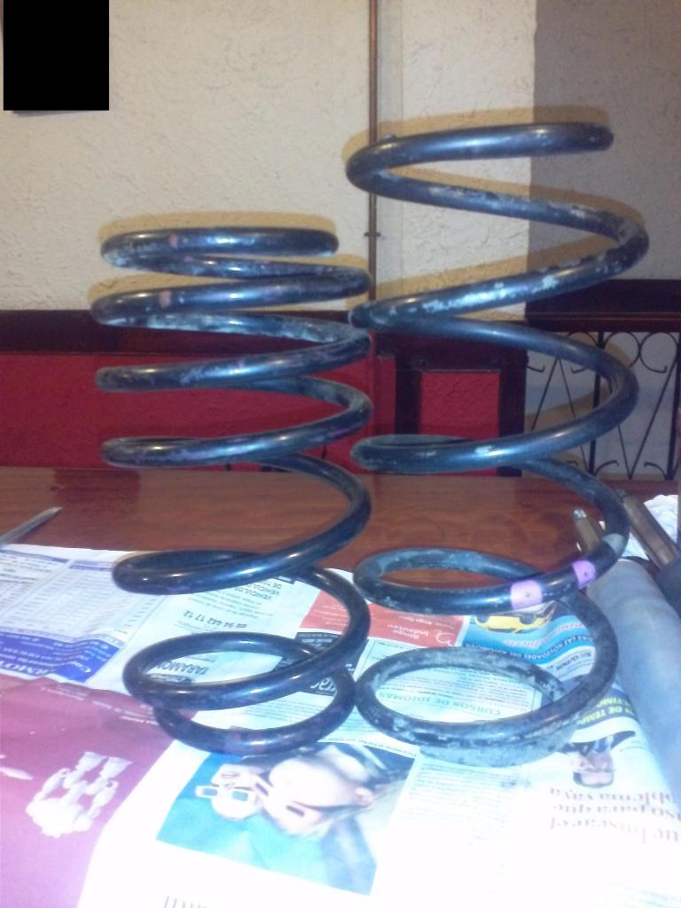

    es de astra?¿
    http://ecat24.com/opel/catalog/part/...1/24646,24645/
    esa imagen puede ayudarte, asi es como debe ir montado
    09 Jun, 14
    83
    muchas gracias
    Última edición por joeyramone; 27-06-15 a las 23:07

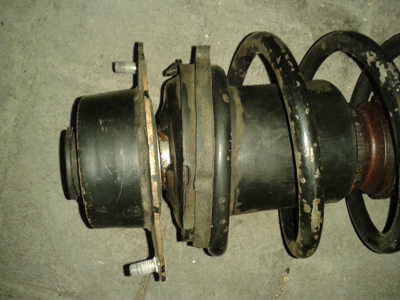

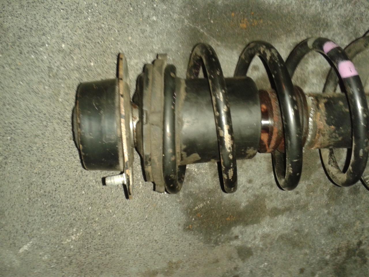

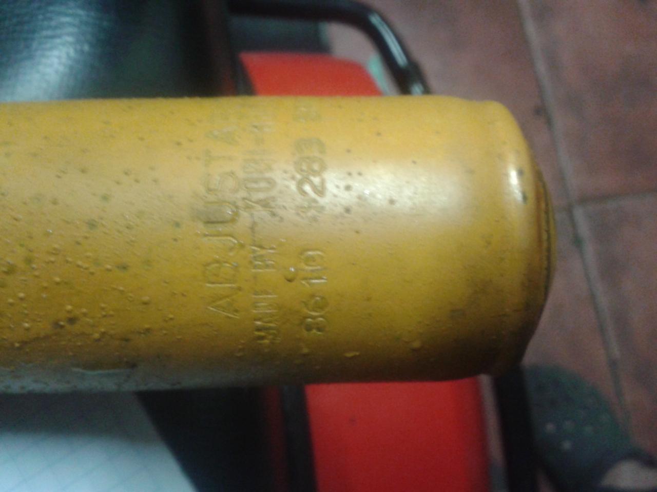

    Que con la suspensión estirada (con el coche en el aire) quede el muelle suelto con esa configuración de muelle corto y amortiguador de serie es normal, deberian ser amortiguadores de vástago corto, pero no tiene relación a priori con que el coche vaya mal, al menos no con ese sintoma que comentas

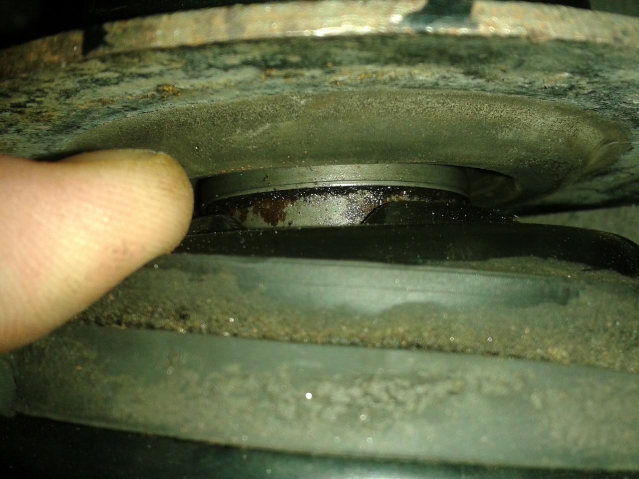

    Pon una foto de los amortiguadores donde se vea bien el extremo superior
    09 Jun, 14
    83
    muchas gracias!!!
Nombre: 20140908_220513.jpg
Visitas: 157
Tamaño: 82.7 KB
ID: 49894   Clic en la imagen para ver su versión completa.
Nombre: IMG-20150321-WA0007.jpg
Visitas: 198
Tamaño: 81.9 KB
ID: 49895   Clic en la imagen para ver su versión completa.
Nombre: 20140906_234500.jpg
Visitas: 172
Tamaño: 81.8 KB

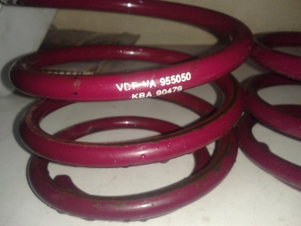

    04 Sep, 13
    266
    Es posible que se te queden cortos esos muelles?? Yo compre unos que eran una mierda y me pasó. Ahora llevo h&r con lip sport
