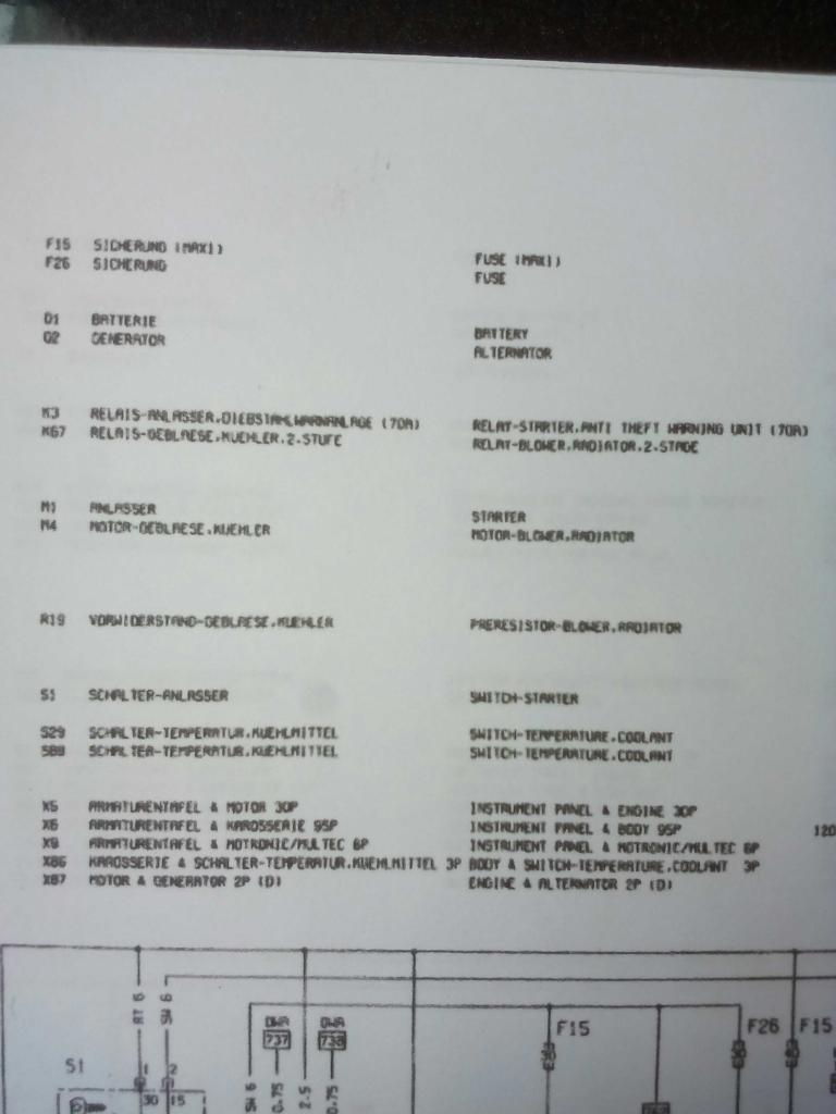

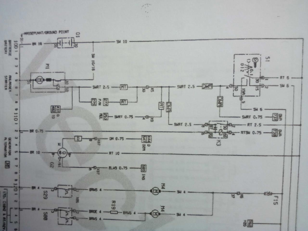

    10 Mar, 08
    483
    Ciertamente parece que un relé del antirrobo de 70A, cuando das llave da positivo a la unidad antirrobo y èsta actua sobre este relé, el cual actua sobre motor de arranque. Pero aparentemente no tiene que ver con la bobina.
Nombre: uploadfromtaptalk1430224216216.jpg
Visitas: 520
Tamaño: 91.7 KB
ID: 49825Clic en la imagen para ver su versión completa.
Nombre: uploadfromtaptalk1430224264068.jpg
Visitas: 499
Tamaño: 55.7 KB

    Gracias tio!!!
    Al final nose si fue problema de que no edtaba bien bien conectada la bobina o que, que consegui que arrancara, aun asi ahora mirare el circuito para ver si identifico el conector ese que deje suelto, que quiero saber porqué se quedaba arrancado si se dejaba puesto, igual es jna retroalimentació o algo así.
    Gracias!!
    10 Mar, 08
    483
    Ya me di cuenta ese mismo dia que ya habias solucionado, me alegro!
    Un saludo!
