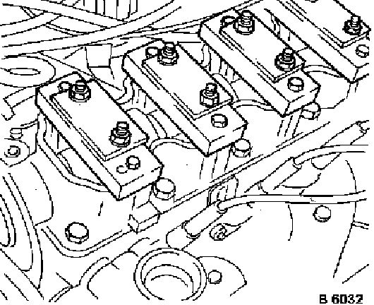

    He recibido hoy mi útil para desmontar los taqués sin sacar el árbol.
    Sospecho como se usa, pero no me vendría mal algún consejo si alguno lo habeis usado.

    Lo atornillas a la rosca del tornillo de la tapa de balancines y comprimes el platillo del muelle de valvula de manera que el balancin se libere y lo puedas sacar con la mano. Repites el proceso en cada uno de los 8 balancines y ya puedes sacar el arbol por el lateral. Si giras el motor de manera que los 4 pistones queden a media altura te aseguras de que las valvulas no van a pegar en el piston al comprimirlas a tope
    4
    Hola,
    Podrias poner alguna fotillo??
    Para sacar el arbol de un c20ne

    Con esto igual lo teneis mas claro:
Nombre: utillaje cambio de arbol de levas.JPG
Visitas: 506
Tamaño: 91.7 KB
