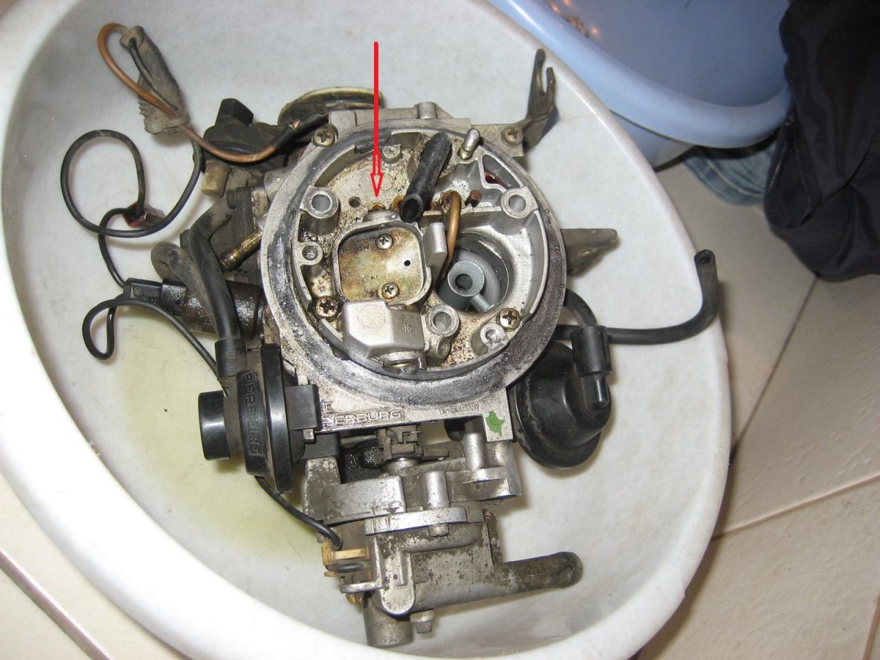

    si,con estos tanques metalicos me da panico ir sin filtro..mira esa parte que te he marcado,cuando se entapona,el coche por debajo de 2mil tironea,se para,mete gasolina a chorros por el carburador..sacalo y a traves de el tienes que ver luz,sino metele con un compresor de aire hasta que veas el agujerito despejado. pero ya que estas..desmonta el carburador porque tendra la cuba con porqueria..y revisa el resto de chicles.

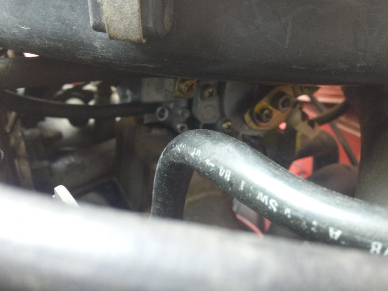

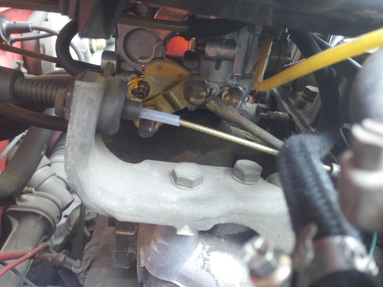

    Llevé el lunes al corsa a un taller especialista en carburadores aqui en madrid, y resulta que me han cambiado unas membranas que lleva el carburador pues estaban perforadas, me lo han reconstruido por completo, me lo han limpiado, le han hecho una puesta a punto , le han puesto un fitro de gasolina al carburador y demomento va como la seda, fino fino.
    Esta mañana el coche ha arrancado a la segunda después de estar parado un par de días y ha arrancado con energía, y anda si no se nota la limpieza del carburador, ahora anda fino fino, sin tirones ni nada, vamos todo un campeón, jeje.Clic en la imagen para ver su versión completa.

    Pero si es un carburador monocuerpo!! Pensé que llevarías el 2e3, pero es un 1b. Te habrán cambiado una membrana de aceleración que lleva mirando hacia el motor, en estos se suelen romper con facilidad. Te han cambiado la junta entre cuerpos del carburador? Estoy buscando yo un kit de reparación.
