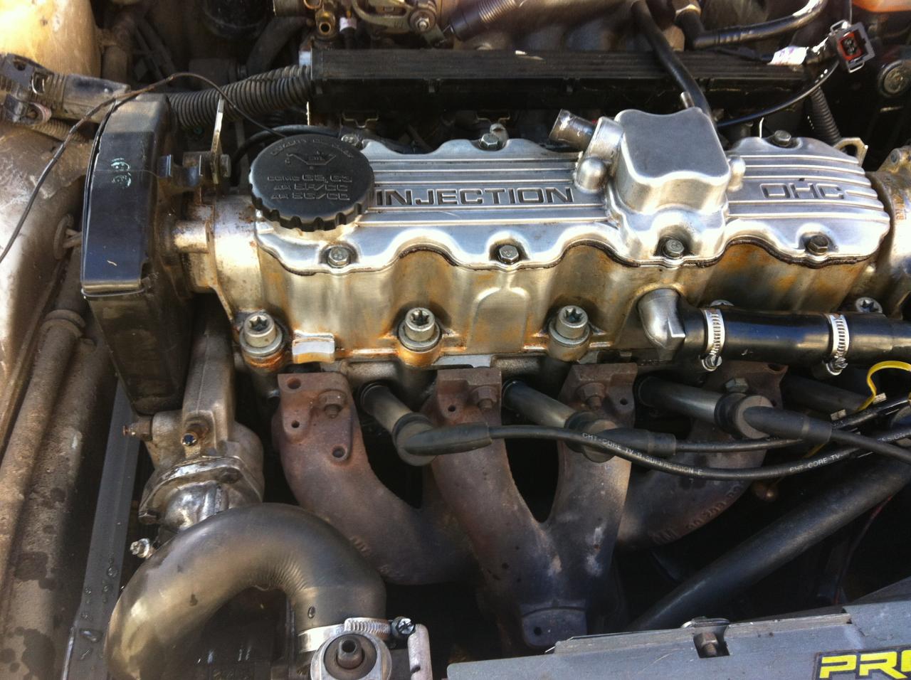

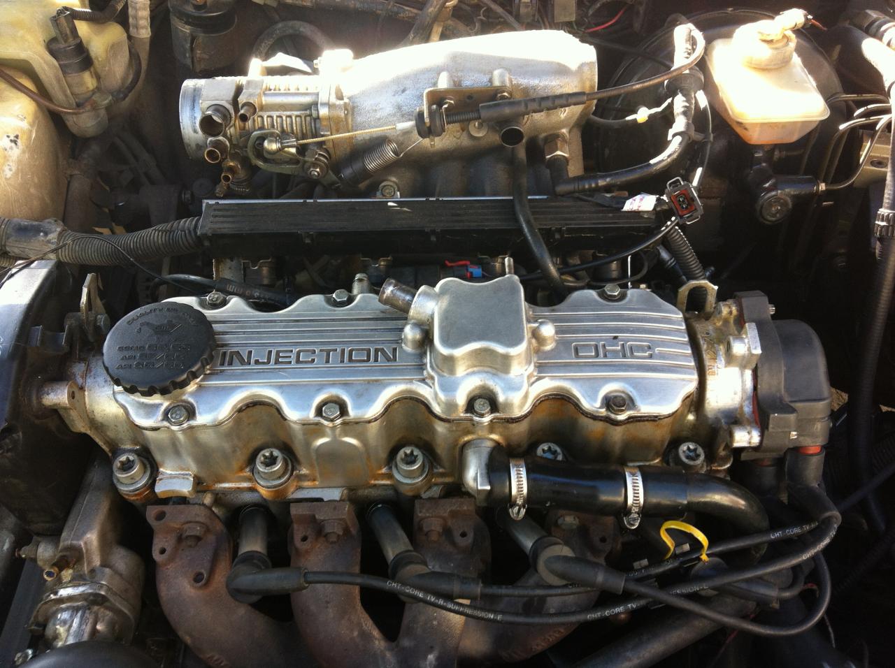

    hola a todos,tengo un astra gsi con motor c20ne,el cual hace 2 dias murio,ahora he comprado otro motor el cual no trae aire a condicionado,y no se si adaptarle el del mio o dejarlo asi,otra duda es el carter el de mi coche trae un cable el cual conecta una boya en el carter por lo que tengo entendido,y el del motor nuevo trae el carter sin eso y la verdad que no se que hacer si deberia ponerlo o no,o si daria algun fallo sin ponerlo,espero que me hecheis una mano y si quereis fotos me las pidais.gracias de antemano

    El aire acondicionado tu veraa si quieres ponerlo o no, el nuevo motor tiene correa poliv? Xk entoncea es mas simple, sino tendriaa que cambiar poleas y demas, el cable del carter es el sensor de aceite, no creo que te de fallo y no te deje arrancar ese motor, como mucho te marcara que el coche esta sin aceite.

    no trae correa correa poliv,entonces lo mejor sera montar el carter viejo en ese motor verdad??creo que sean iguales

    Yo le montaria el aire....es algo que una vez el motor fuera no cuesta mucho....pero si no lo pones igual en verano t acuerdas de xq no lo pusiste
    26 Jan, 07
    266
    Yo le montaria el aire y el carter inferior al motor nuevo,y de camino juntas y retenes nuevos,que seguro que empieza a rezumir aceite como un loco,y ya que lo tienes fuera...
    Y así tienes tu aire y el ordenador de a bordo te marca bien cuando te falte aceite.
