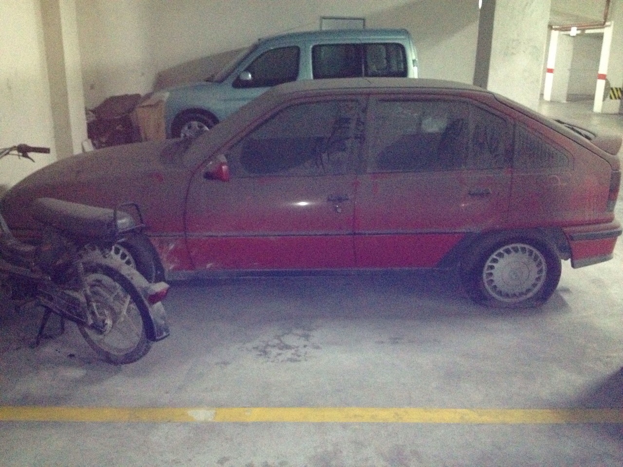

    Hola, gracias por aceptarme en el club. Me han regalado este poco visto 5 puertas, lleva como quince años parado en el garaje. No arranca, no le llega positivo a la electobomba de combustible, y el deposito habrá que sacarlo, pero bueno, paciencia, esta entero y original, 89000 km, a ver si le saco punta y encuentro alguien de Alicante por aquí, gracias otra vez.

    Bienvenido Antonio
    pues me gusta el regalo, y 15 años ? tanto tiempo ?
    ya verás como con un manguerazo y ruedas en su sitio la cosa cambia brutalmente, (y más entando a cubierto, con lo que no debería de haber oxidos ni nada por el estilo)
    luego ya repasar cables, bujias, bomba, manguitos y a correr.
    es un coche que te dará muchas mejores sensaciones de las que crees.
    coje el toro por los cuernos y al lio !! (que no hay tanto )
    y fotos, muchas fotos de todo el proceso. cualquier duda consulta aquí al foro
    Buenas y bienvenido
    Si me regalas la motogac o mobilette que tienes al lado del coche te regalo un rele de inyeccion para echara a andar ese GSI, jejejeje.
    Son muy duros, dale gasolina nueva, cambia el rele de inyeccion, que estará en la copela izquierda junto al vaso de expansion, y mira si llega corriente.
    A este coche solo le llega corriente a la bomba si estas intentando arrancar, no con contacto solo, supongo lo sabras. Mete corriente directa a la bomba a ver si gira.

    bienvenido, menudo regalo ahora a ponerlo al dia posiblemente cambiandole la gasolina te arranque como ya te dijo txema la bomba trabaja al tirar de puesta y si no me equivoco cuando se jode el rele de inyeccion ademas de cortar la corriente a la bomba le corta tambien la corriente a la bobina que para descartar puedes mirar si tienes chispa saludos y esperemos no sea nada grave
    p.d: cuando lo tengas lavado y presentable cuelga mas fotos no nos cansamos de ver gsi jejejeje
