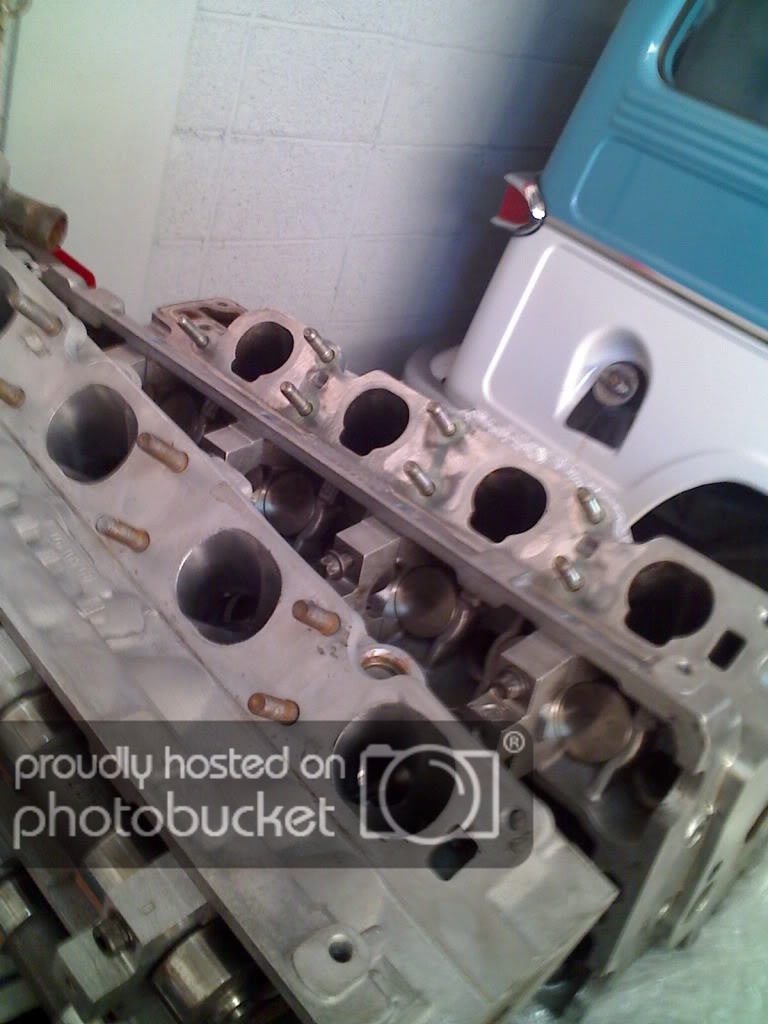

    Del segundo, no es la primera ni la segunda vez que leo la cantidad de rendimiento que se le puede sacar. Qué ocurre, de origen, pues vienen como vienen, pero cuidado, echad un ojo a lo que da de sí un porting en estas culatas:
    ¿Y de origen? Así.
    Admisión:
    Esto, amigos, da muchísimo de si. Comentar también que las válvulas de los Z20LEx son rellenas de sodio al igual que en los C/20XE, a diferencia de que son notáblemente más finas en su vástago, lo que las hace más ligeras. Existen árboles para elegir, poleas, etc... así que no hay que lamentar falta de material, es un motor "poco querido", pero muy apreciado en UK, no es el primero que encuentro pasando notablemente de 200 cv. La parte baja, como bien comentó pity* en su post el otro día, es áltamente compatible (bielas, cigüeñales...), y tiene elementos más modernos que realmente me gustan, como el intercambiador agua-aceite, el carter de bloque aluminio y cubeta metálica, y el refuerzo de bancada. Para un atmosférico, el hecho de que esté abierto en su parte superior no es tan crítico. Para rematar, los únicos problemas endémicos en estas culatas son las grietas en la zona de bujías-asiento de escape, pero es un mal más común en turbos. En los atmosféricos, rara vez se ven.
    Y no viene a cuento, pero habéis visto la sobrada de las culatas de Z18XE? Otro gran desconocido:
    Y esto, es muy grande? Comparad con un XE:
    Ahí lo dejo.

    Si es atmosférico, iría al valor seguro de un c20xe. Hay material a rabiar, y para preparar un x20xev a nivel similar has de currartelo más. La única ventaja que le veo son las válvulas más ligeras para aligerar el tren rodante y poder ganar vueltas, aparte de que puedan dar más paso de admisión (habría que mirar diámetros de válvula).
    Si es para soplar, pues obviamente el Z22. Ya de revolver, a lo grande.
    Lo que sí me llama la atención son esos ports de Z18... para qué los quiere tan enormes...
    Saludetes.
    Es que tenemos grabado a fuego esto del C20XE como apuesta segura, y ya no es el primer sitio que veo donde mencionan que te llevas el XEV a 200 cv con más facilidad aún que un C20XE. Idem pasa con el Z18XE, que así de serie vienen limitados, pero que les abres el grifo y ojito. Me apetece pasar a algo más moderno, la verdad.
