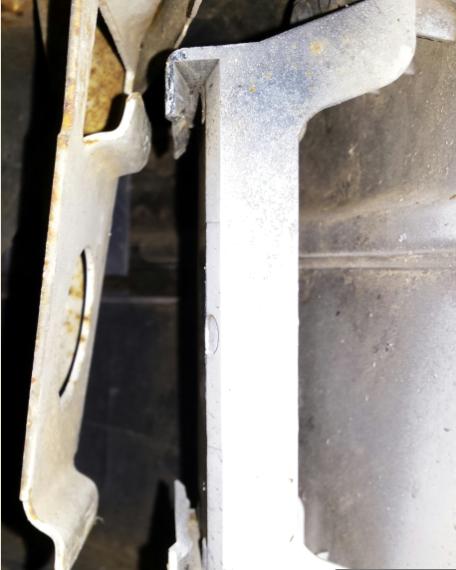

    buenas Resulta que hace un tiempo me rozaron el lateral del paragolpes y creo que se movieron las guias que tiene el coche y no encaja con el paragolpes?se pueden quitar o mover?Clic en la imagen para ver su versión completa.

    A mi me pasó algo parecido con un golpe, las guías del paragolpes son correderas pero van hacia dalante o hacia atrás, no en profundidad, lo que tienes que hacer es doblar con la mano a pulso la guía de metal hacia adentro.
    Exacto Ander, como dice Jorge, la defensa engarza ahí deslizándola hacia atrás. Por cierto, a mi se me perdió una del paragolpes delantero de Gt que llevo en el Beauty, el dia que la scooter me pegó el leñazo. Y no veas para encontrar una, imposible; es que esos soportes varían entre los paracas de Kadett normal y los de GT.
    Te lo digo para que las asegures bien con un cordón de sika o algo parecido, incluso una abrazadera de nylon hacia su guía del chasis, la que se ve en tu foto. Que de serie van con remaches de plástico y en caso de toque se parten.

    Gracias,intentare enderezarlo sin que se quede en mi mano ajaja.saludos.
