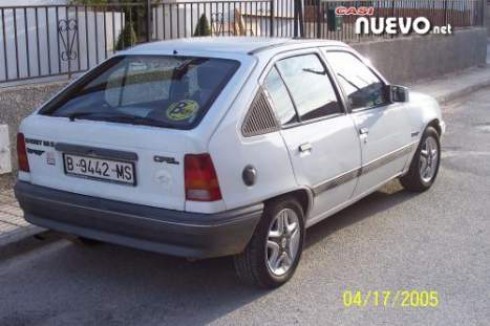

    La verdad es que la pregunta a lo mejor parece un poco tonta, pero prefiero preguntar antes de meter la pata.
    ¿Los portones traseros de todos los Kadetts E (tanto de 3 puertas como de 5 puertas), son iguales?.
    Bueno, yá sé qué los alerones son distintos, ¿pero el portón en sí, es el mismo?.
    Concretando...¿Me valdría para mí GSI16V el portón trasero de un Kadett 1.6 (5 puertas), poniendole despúes el Alerón de mi GSI a ese portón?.
    Gracías y Saludos!!
    Me refiero a uno como este...
Nombre: 1.6.jpg
Visitas: 902
Tamaño: 42.9 KB
    Si te fijas, los kadett no gsi llevan el limpiaparabrisas anclado al portón mientras que los gsi lo llevan en la propia luna. Puedes poner un porton de un no gsi pero tendras que ponerle un tapón en el agujero o soldarle una chapa o enfibrar o lo que sea
    Cierto, la hubicacion del limpiaparabrisas, a parte de que son diferentes, uno esta en el centro de la luna, y esos van descentrados y en la chapa del maletero.
    Curioso cuanto menos.

    Muchas gracias por vuestras contestaciones "kike" y "Txema".
    Me habeis ayudado mucho.
    Es qué me venden un portón pero es de un 1.6 de 5 puertas...Así que mejor buscaré uno de GSI,yá que no quiero andar tapando agujeros.
    Saludos!!
    286
    Fíjate que los de los GSI de primera serie (1.8) también son diferentes. No es un detalle importante, pero los primeros no llevan la hendidura encima del vinilo negro, es completamente liso. Es un toque de distinción digamos. Si el tuyo es un segunda serie quedará anacrónico.
    Gracías por ese dato, la verdad es que tambien lo desconocía.
    Saludos!!
    el mio es una segunda serie tambien, y lo llevo alisado... epoca de la fibra, ya sabes...jajajajaja, se quito esa hendidura y la de los laterales.
    286
    Bueno, eso ya es otra historia...
