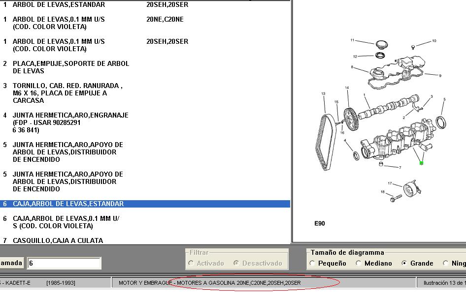

    Veamos si un poco de EPC te abre definitivamente los ojos:
    Existe un solo tipo de culatin para los 8v independientemente de que variante sea, que lleva inefablemente el soporte para la valvula del canister puesto que tenia que servir tanto para CON como para SIN, por lo que no encontraras ningun 8v que no lleve dicho soporte, puesto que no existen culatines sin el (recordemos que en alemania no se vendieron 8v sin catalizar, por lo que desde el principio de los dias ese soporte alli tuvo uso, aqui no)
Nombre: culatin 8v.JPG
Visitas: 1752
Tamaño: 91.7 KB
    Por el mismo motivo que se uso un unico culatin, tambien se usó un tipo de mariposa en 20ne y c20ne, con el famoso pitorro, solo que en 20ne solucionaron la papeleta instalando un sencillo tapon de goma para anularla, que puedes ver aqui claramente indicado para 20ne
Nombre: mariposa 20ne.JPG
Visitas: 1802
Tamaño: 102.0 KB
    Espero que esto te haga ver la luz y dejar de soñar con una conspiracion desintala-canisters xD
