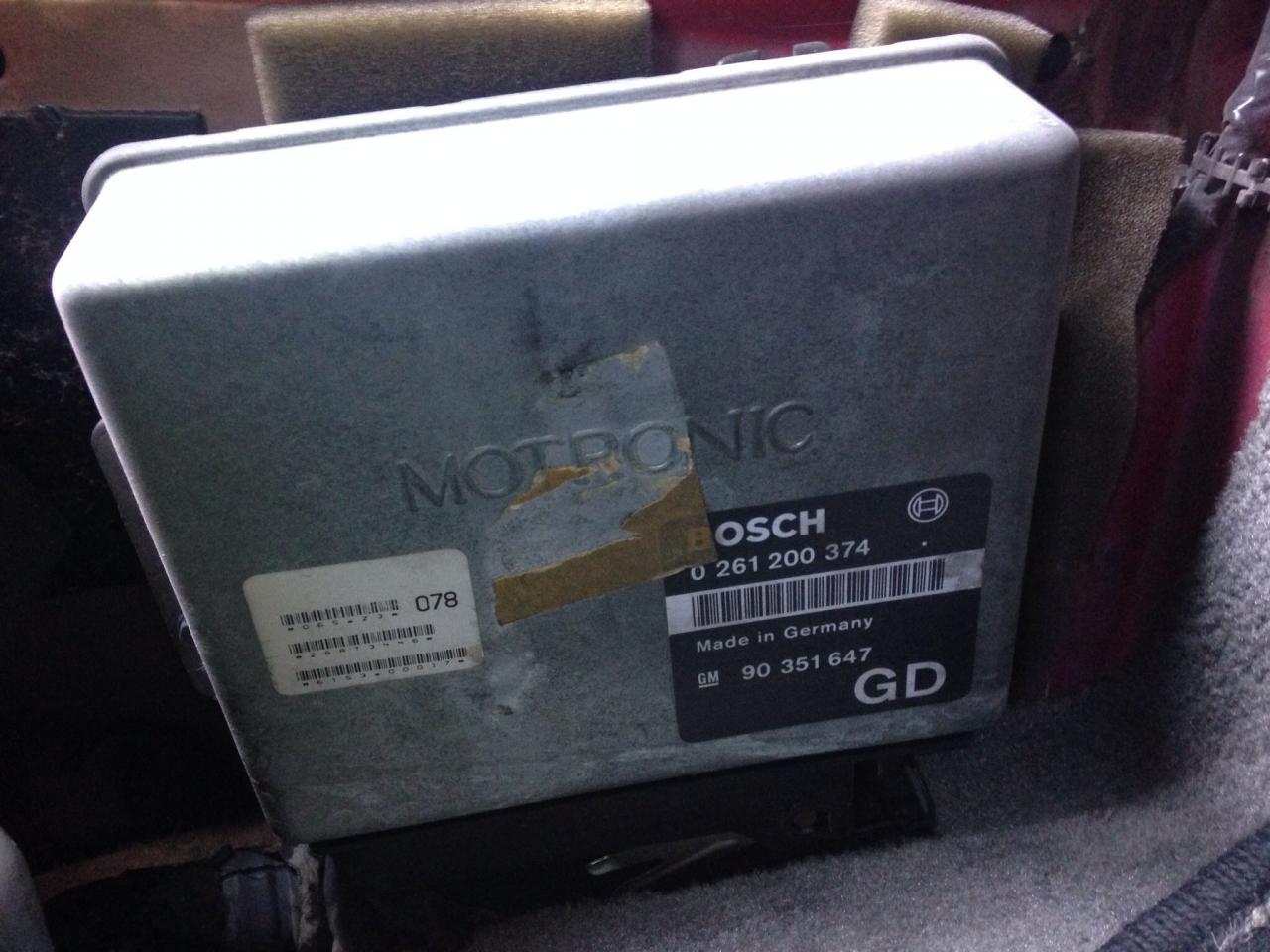

    Me he puesto hoy con el tema de la electronica. Como puedo sabes si llevo m1.5 o ml4.1?
    Aqui os paso una foto de la centralita a ver si con eso se puede saber:

    M1.5, si te fijas en el conector tiene 3 filas de pines lo que corresponde a M1.5. Las ML4.1 tiene 2 filas de pines.
