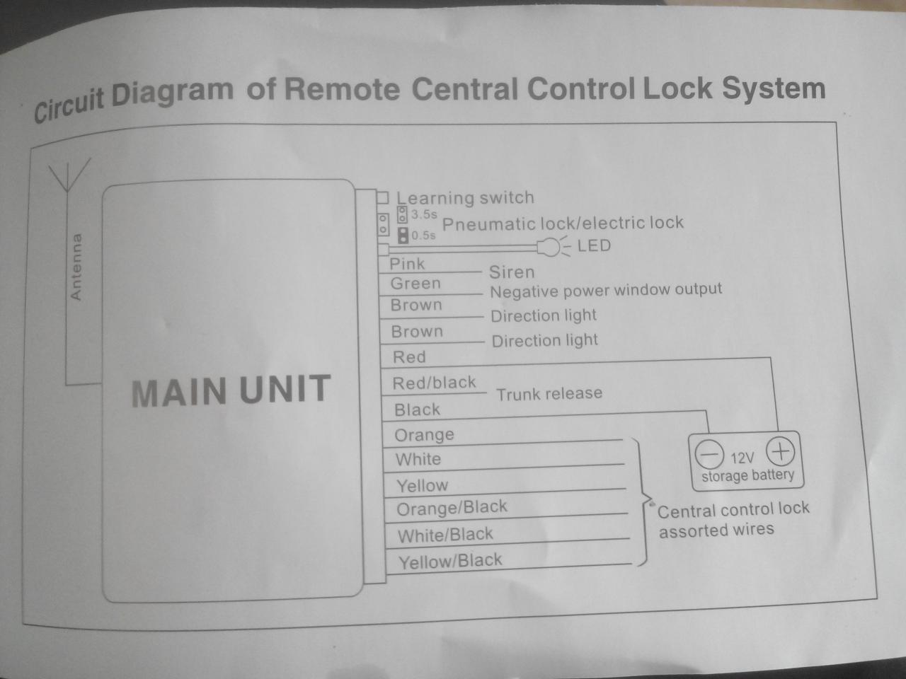

    Hola buenas, he comprado un cierre de estos universales, lo he conectado pero no funciona, el aparato si enciende y suena el rele cuando abres o cierras pero no acciona el cierre. El aparato en cuestion es este:
    He conectado el cable rojo del modulo del coche con el rojo del cierre, el negro del cierre a masa. Luego el blanco/negro del cierre con el marron/blanco del coche, y el blanco del cierre con el marron/rojo del coche. Estos dos ultimos hay 2 blancos/negros y 2 marron/blanco, solo hace falta conectarlo a uno no??

    En las instrucciones no hay otro esquema con mas informacion? Falta un esquema donde te dice como conectar los ultimos 6 cables, tiene que poner algo como negative trigger o algo asi. Si hay otro esquema ponte una foto y te digo como conectarlo.

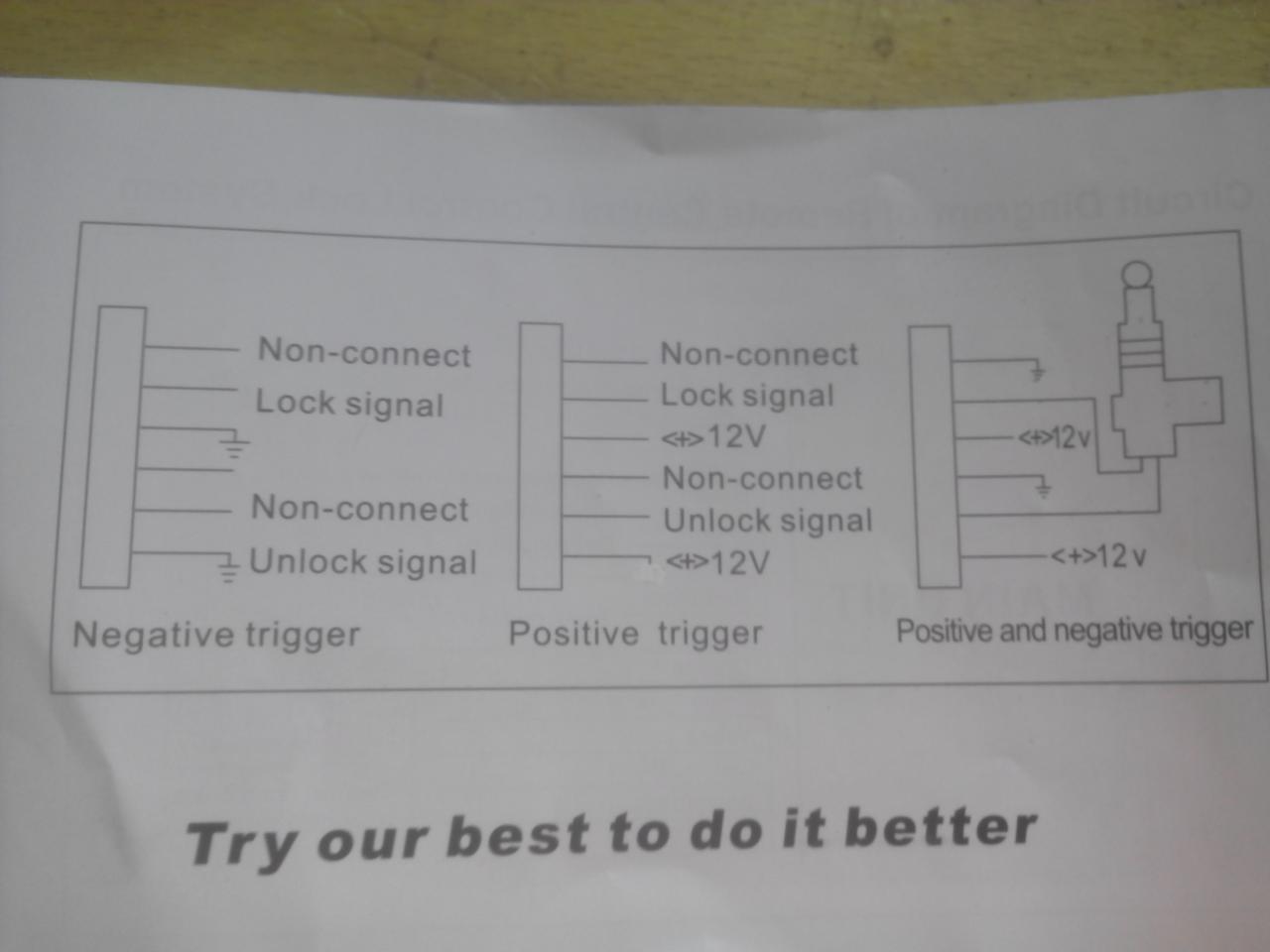

    Eusko_astra este es el otro esquemaClic en la imagen para ver su versión completa.

    Negative trigger, entonces tienes que llevar al amarillo y al amarillo-negro una masa. Con lo que tenias y poniendo una masa a esos cables funcionara.
    Vale gracias así lo pondré, probando con el tester solo me da señal de 12v en los marrones, supongo que son los que hay que poner para los intermitentes

    Los marrones son para los intermitentes, pero tambien deberia darte 12v el rosa que es el de la sirena.
