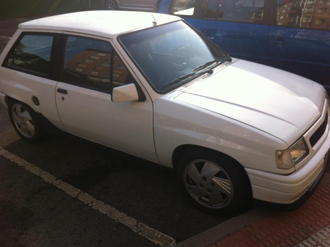

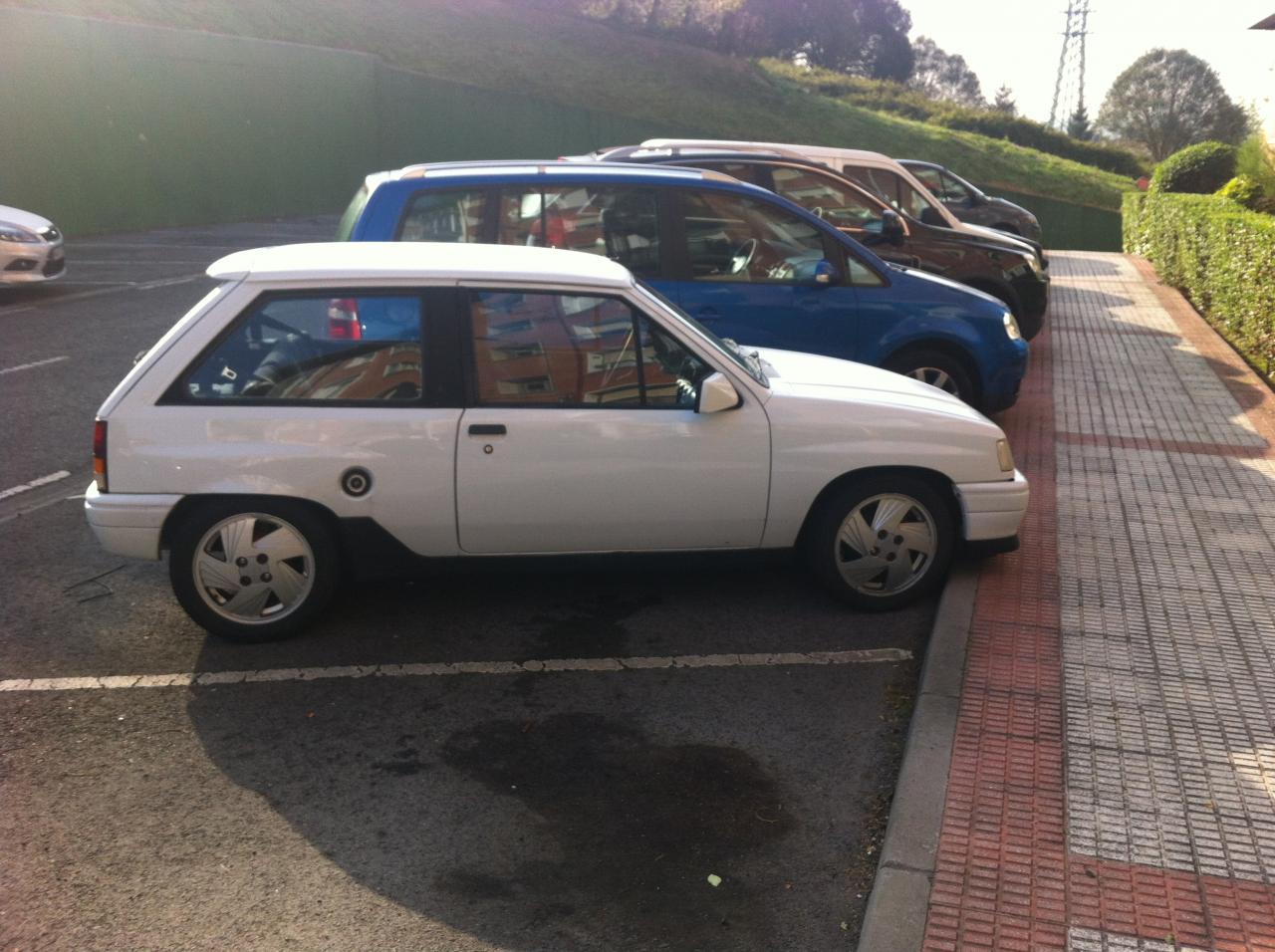

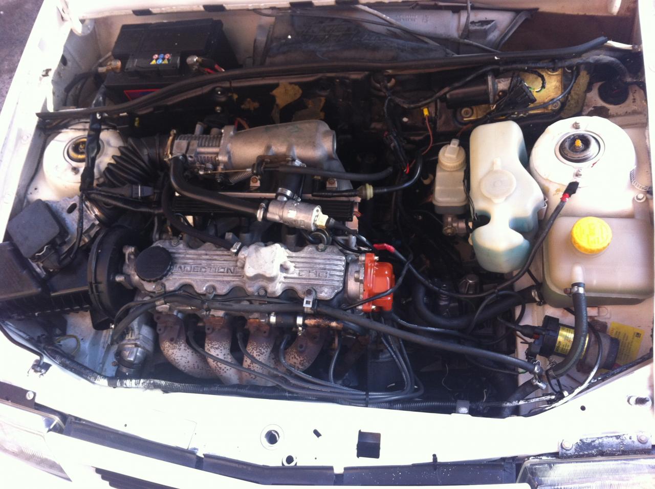

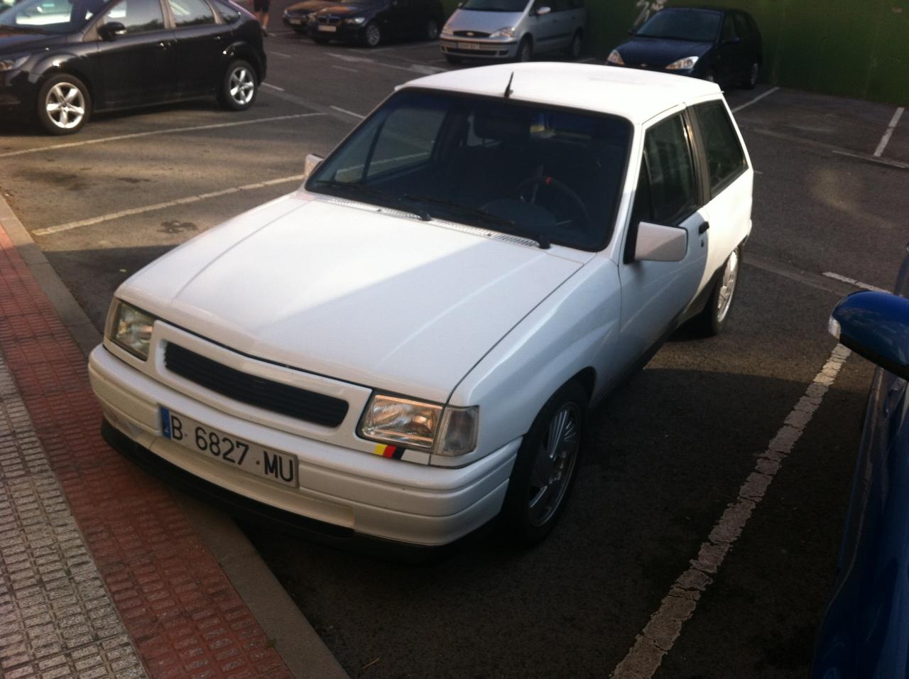

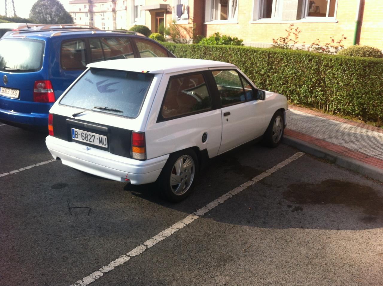

    bueno pues este es mi corsita.Al final he subido las fotos desde el pc por que desde el movil no he sido capaz.
    Espero que os guste yo estoy contentisimo con el
    Pues está guapo con las llantas del Astra gsi y las aletas traseras no están del todo mal con esa apertura. Qué suspensión llevas?
