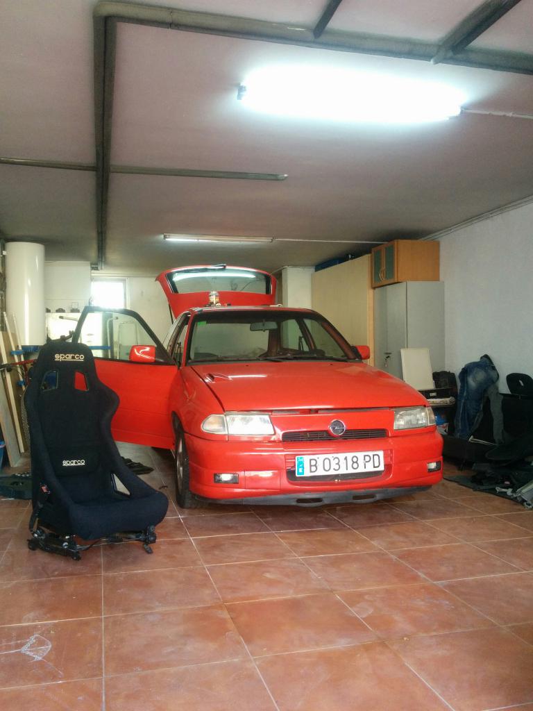

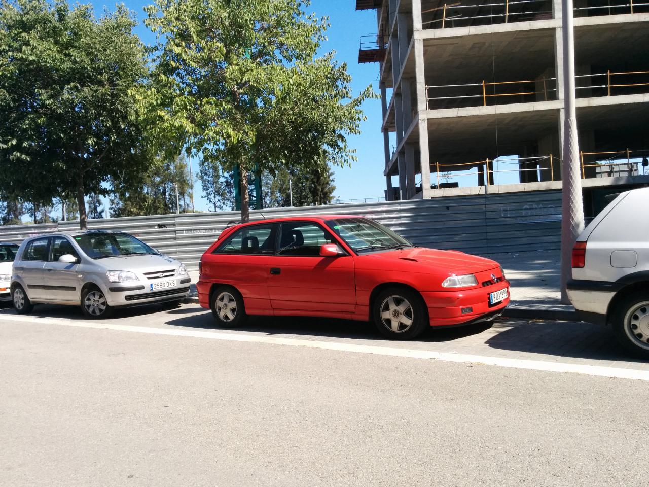

Asi llegó a mis manos.

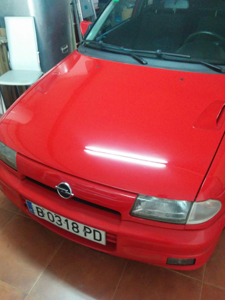

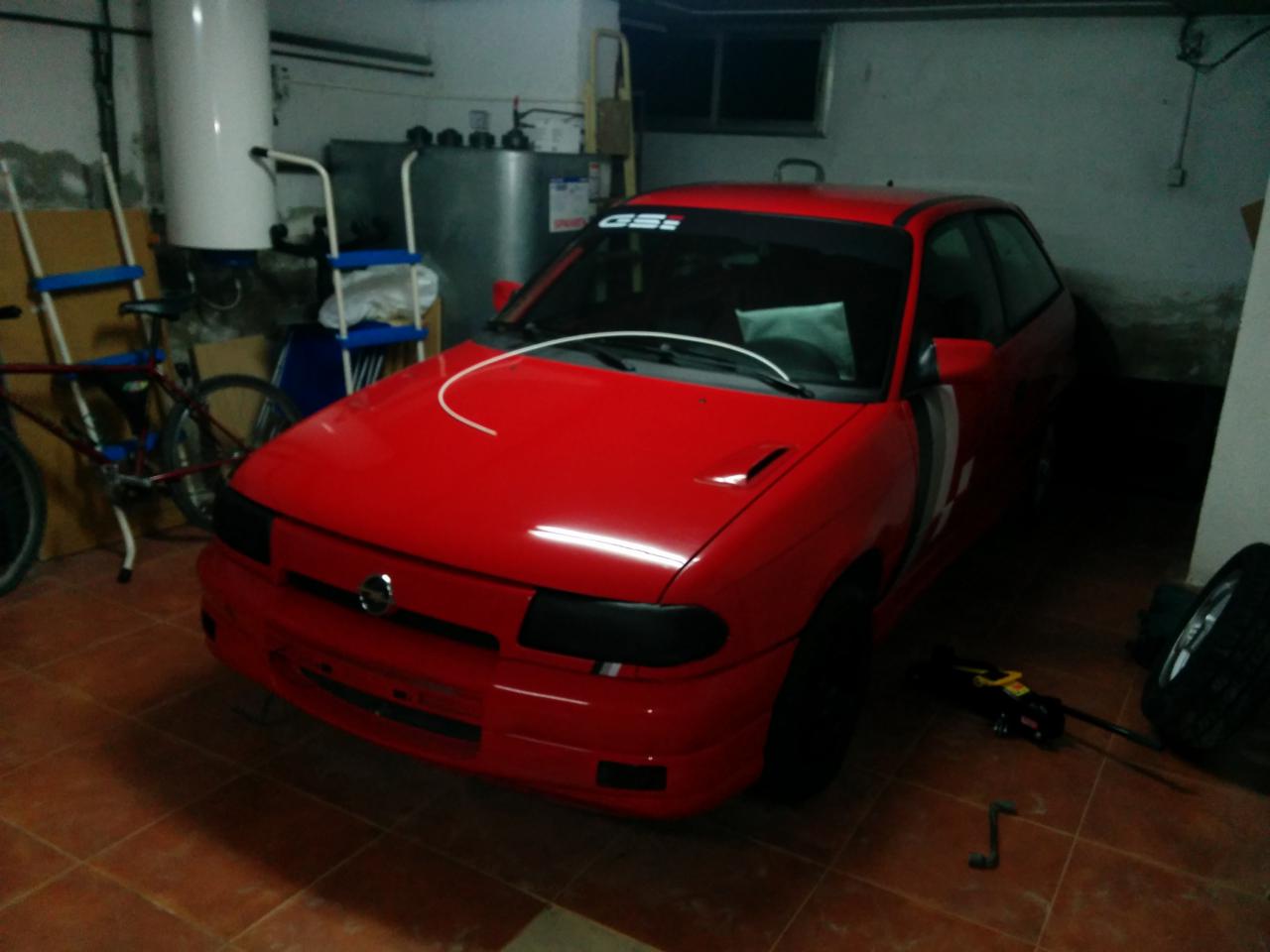

Nada más tenerlo, un lavado y le pasé la pulidora para ver si se podía recuperar un poco el brillo perdido. Parece que algo mejoró.

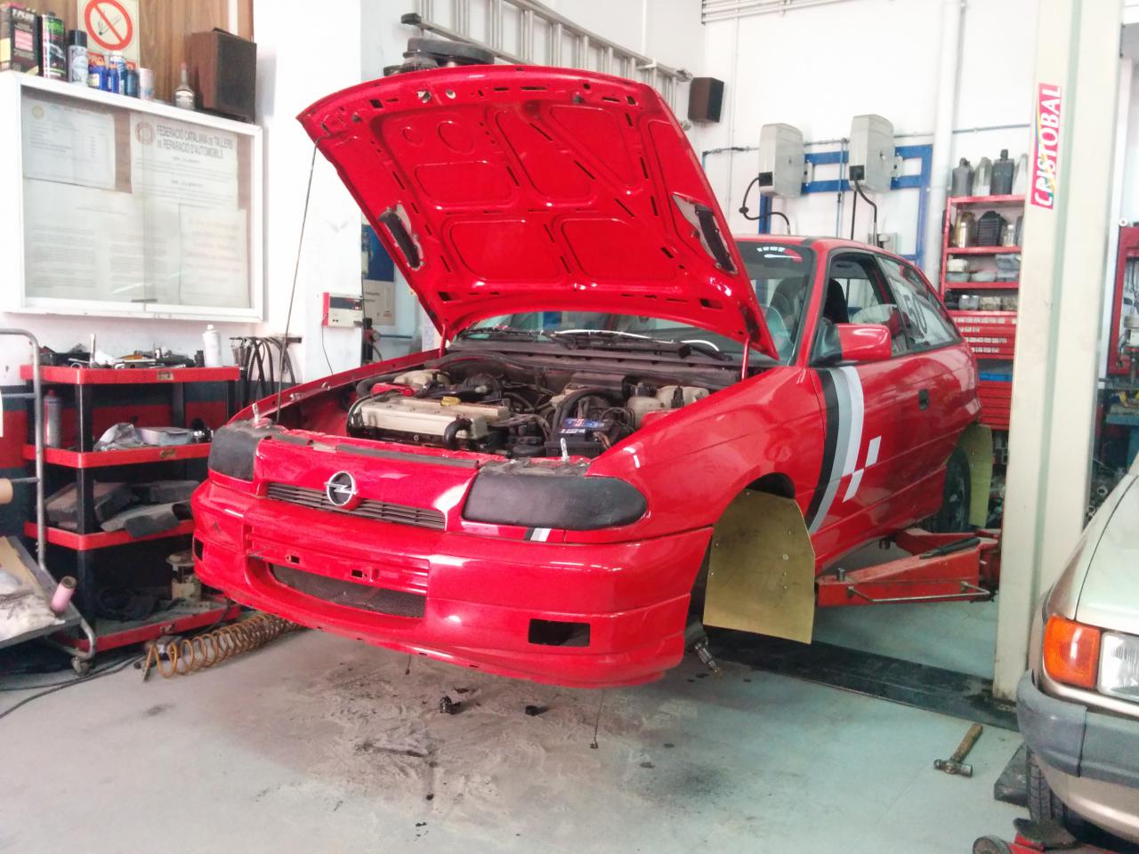

Lo compré con un problema, no pasaba de 4500 vueltas, ya que la centralita me cortaba al entrar en modo seguro.
Gracias a vosotros descubrí que el fallo venía del sensor del árbol de levas, aproveché y tal como aconsejais pedí el sensor del árbol y el del cigueñal. (Esta semana debería llegarme).
Poco a poco fuí comprando algunas piezas, base del asiento para montar un backet, la piña, el volante... y la vez iba vaciando todo lo que ya no me iba a servir para "correr".

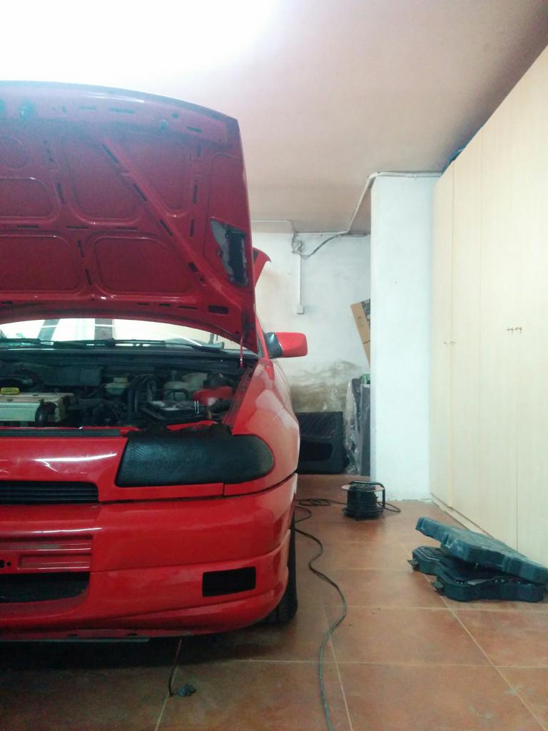

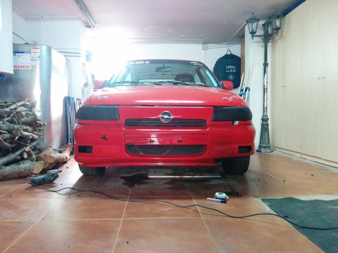

un dia de aburrimiento desmonté los focos delanteros y me hice unas carcasas en fibra, el acabado no es perfecto ni mucho menos, pero para no haber tocado nunca la fibra no están tan mal.

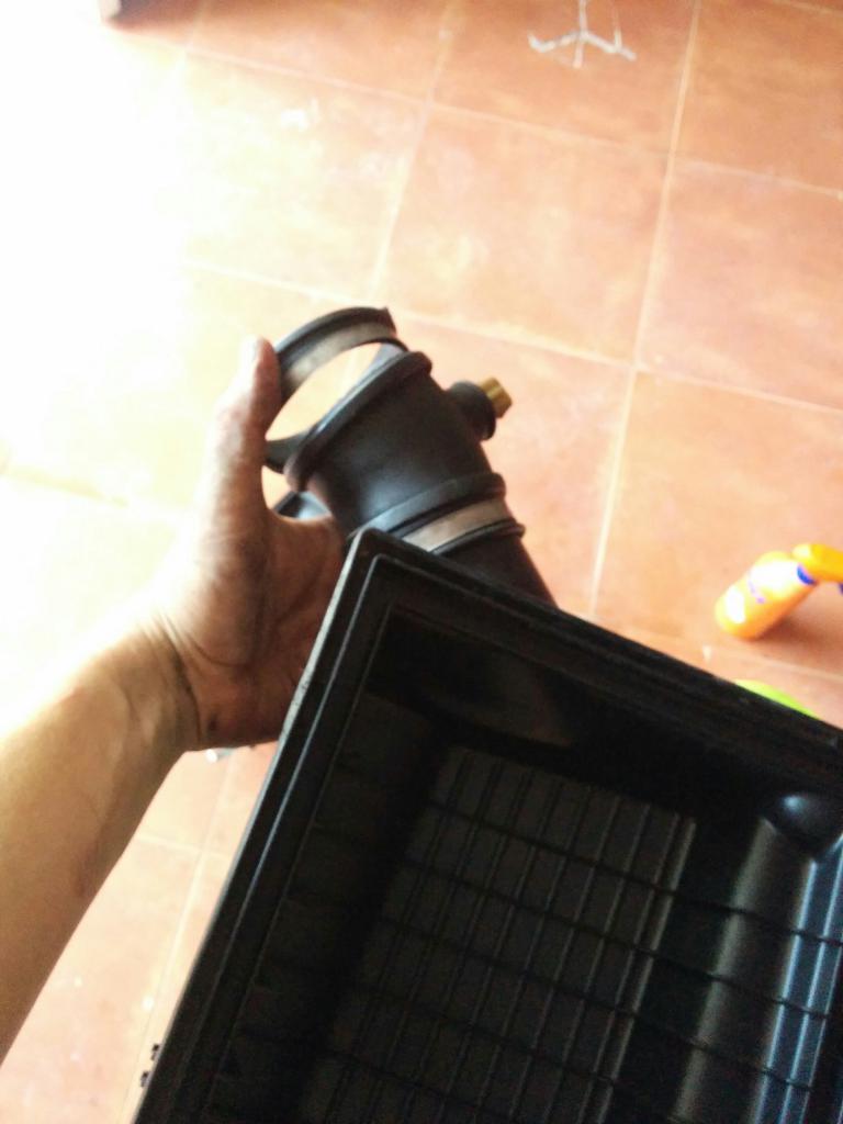

Revisando lo poco que controlo vi que el conducto de la caja del filtro estaba rajada, supongo que esta es una de las razones por las que el relenti era tan inestable, llegando a calarse a veces.
Nombre: IMG_20150709_193020.jpg
Visitas: 395
Tamaño: 54.3 KB
La "solucion" fue poner cinta americana, espero que sea suficiente y aguante bien, sino tocará comprar una...

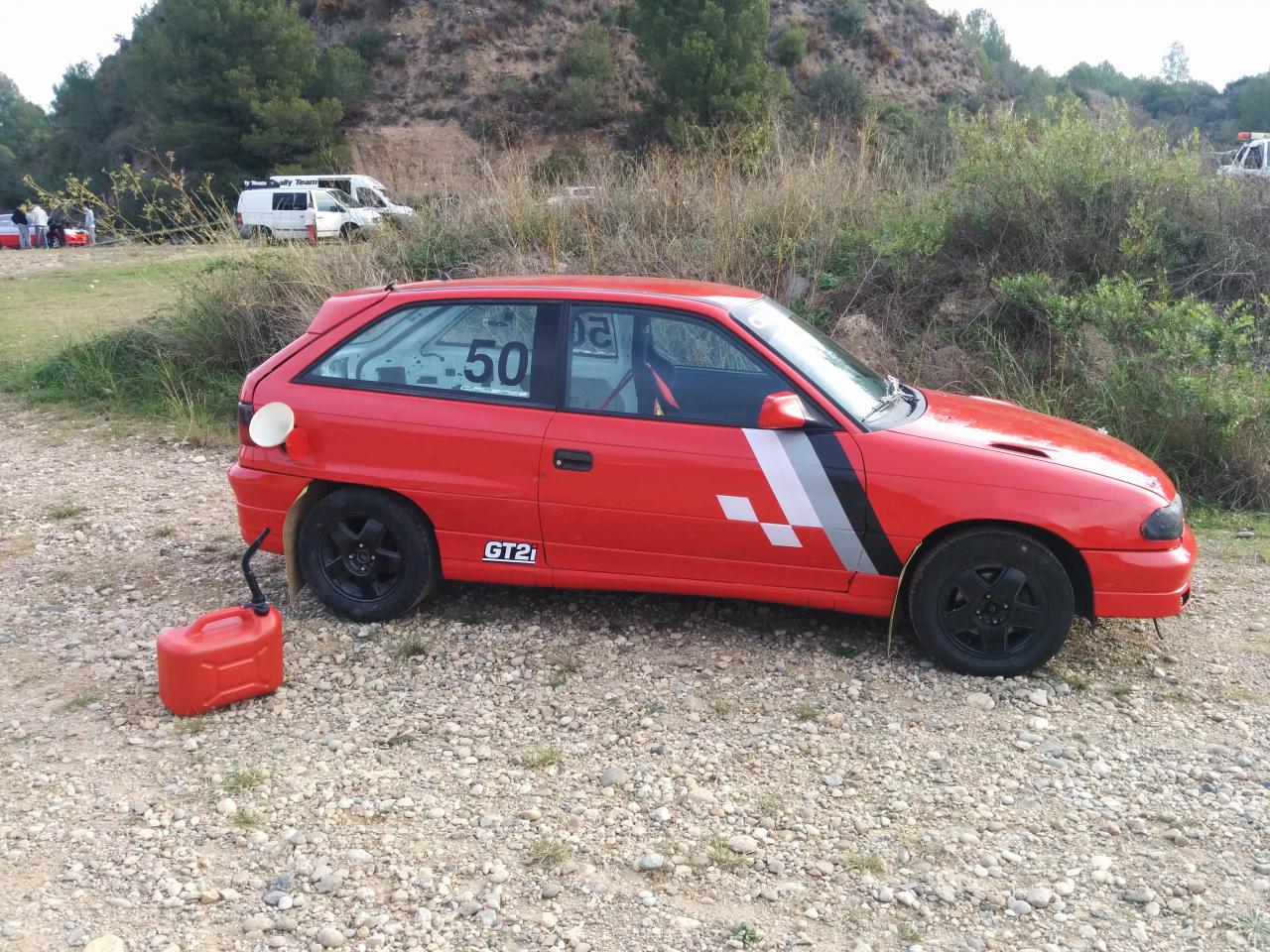

También me anime a hacerme unos vinilos (+10 cv jajaja) para intentar darle un toque mas racing... y pinté las llantas en negro...

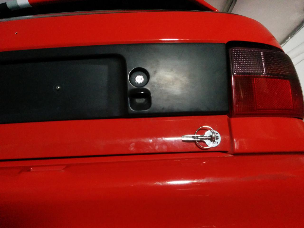

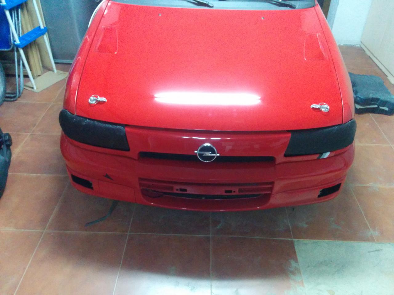

Lo último ha sido montar los cierres de capo rápidos

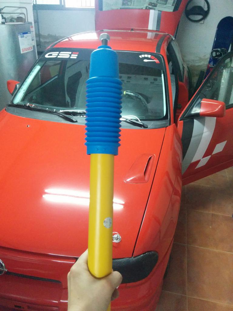

Después de ahorrar un tiempo he pedido los 4 amortiguadores, bilstein B6 y los sensores del motor, espero que esta semana me lleguen, y poder liarme a montarlos.
Lo siguiente será el arnes y buscar opciones de barras antivuelco de 6 puntos.
