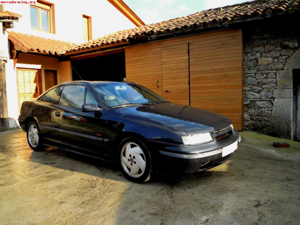

    Se trata de un astra gsi 16v del año 93 , con electrónica 2.8 , el cual salió muy bien de precio y por su estado bastante bueno como base era una buena opción, la idea era/es restaurarlo entero practicamente y meterle el motor de un calibra turbo ( que original jajaja)... y bueno , aunque ya llevo tiempo en el proyecto , pues la cosa va despacio , poco a poco ...la economía , el tiempo ..ya sabéis!
    Desde aquí también quiero agradecer a varias personas de este foro lo mucho que me han ayudado y lo siguen haciendo , y que sin ellos posiblemente no avanzaría este proyecto .... ellos ya saben quienes son )

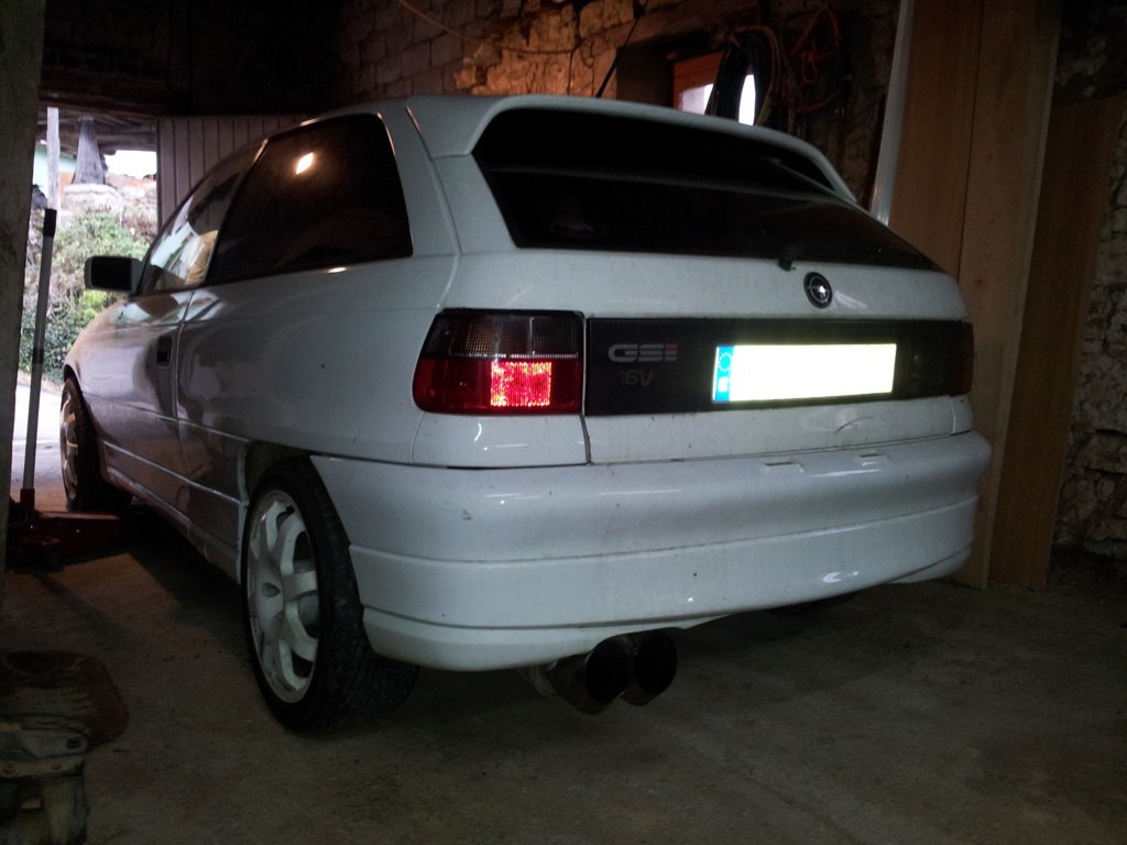

    Este es el susodicho ..pena de no tener más fotos para que lo vierais completo...

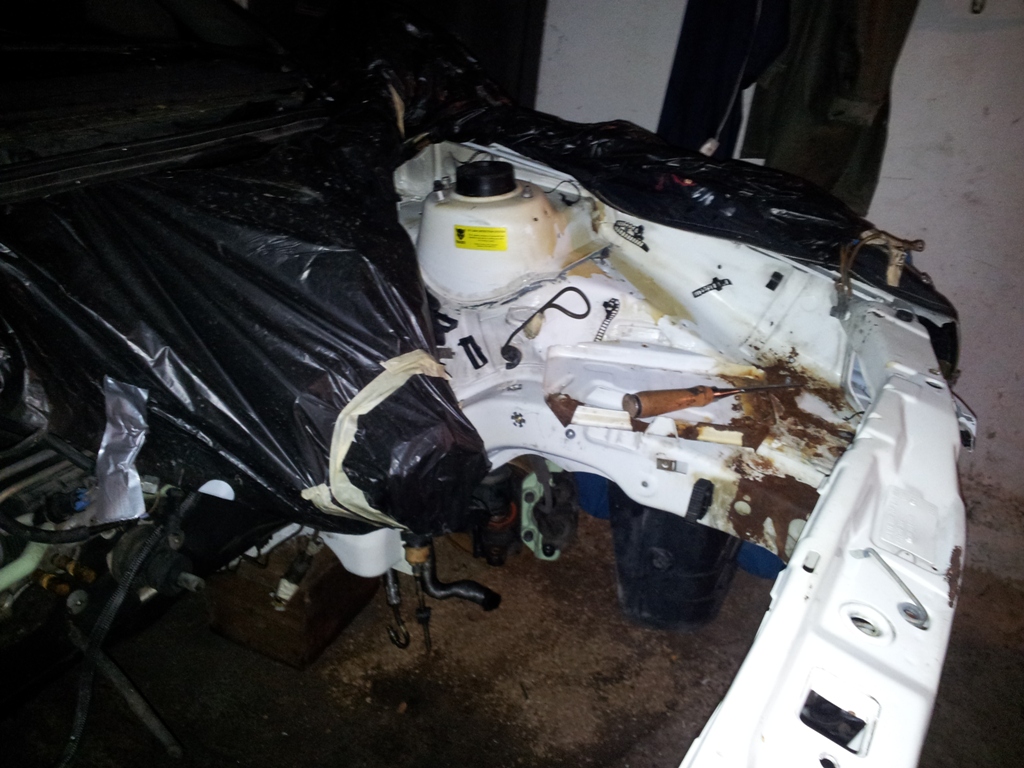

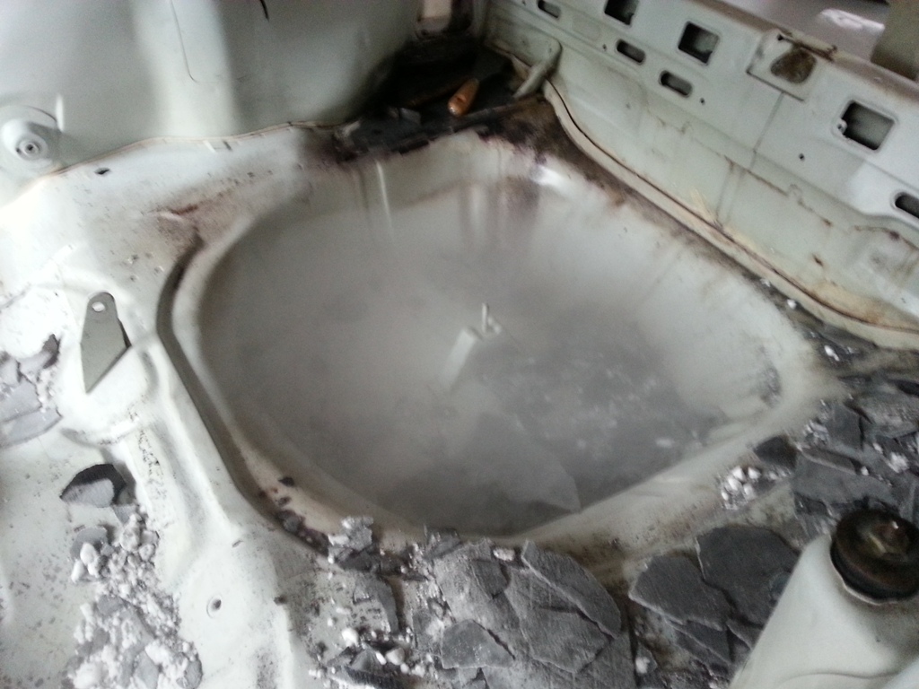

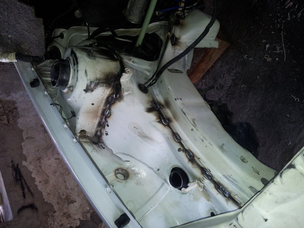

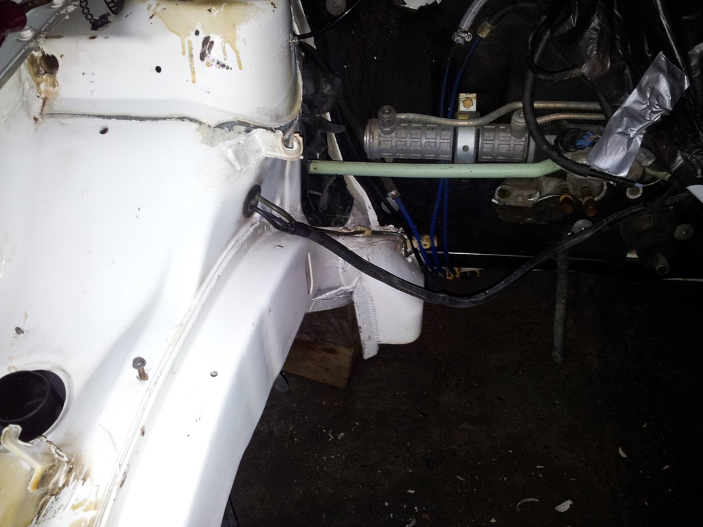

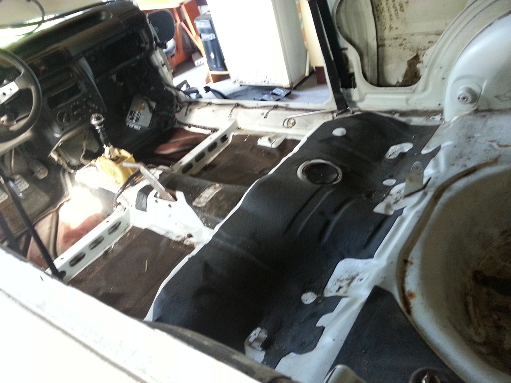

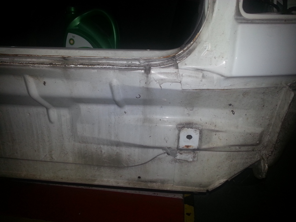

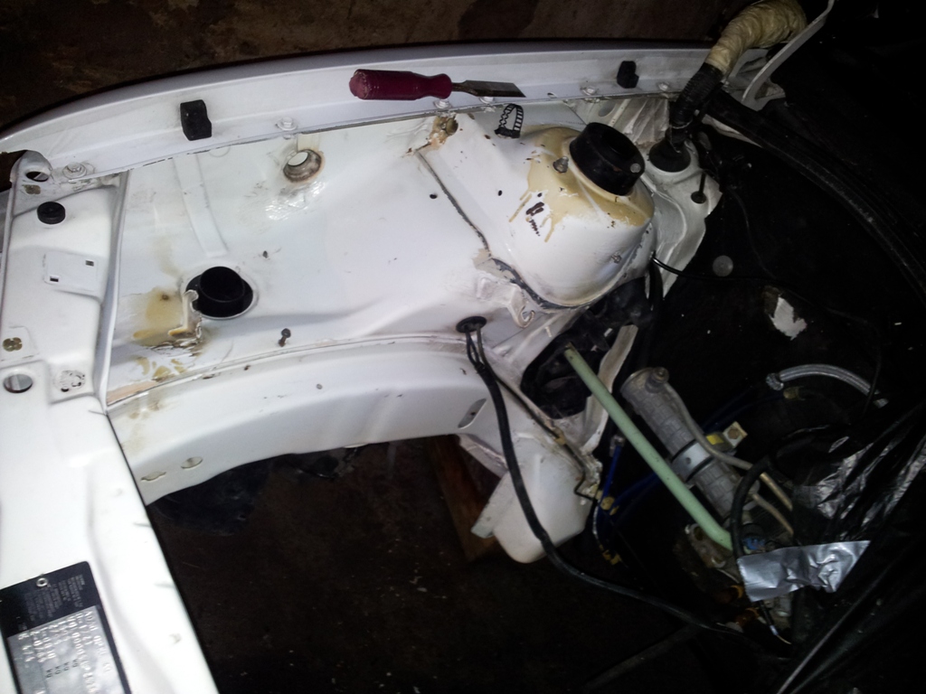

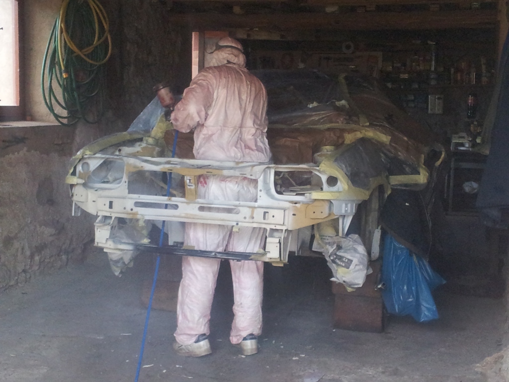

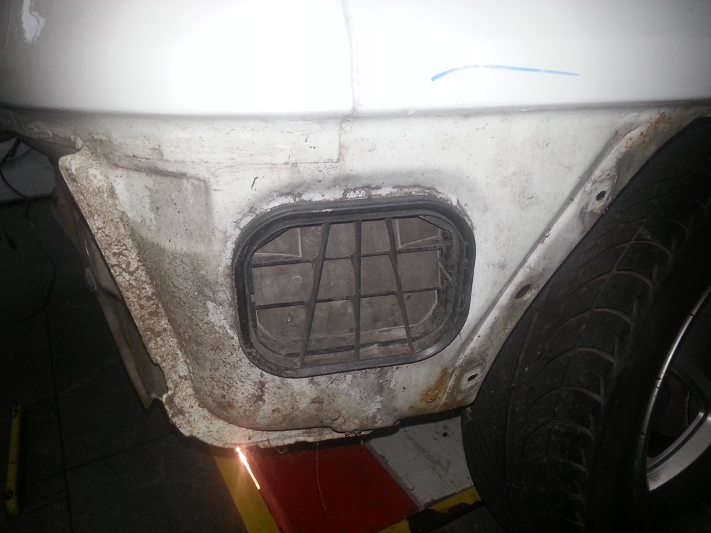

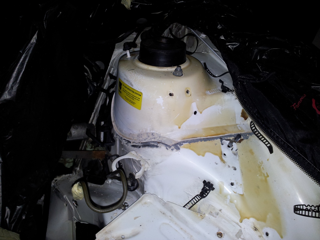

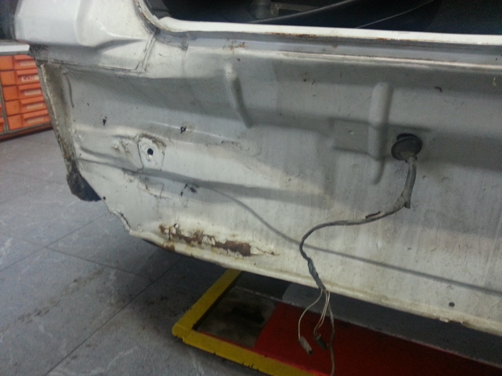

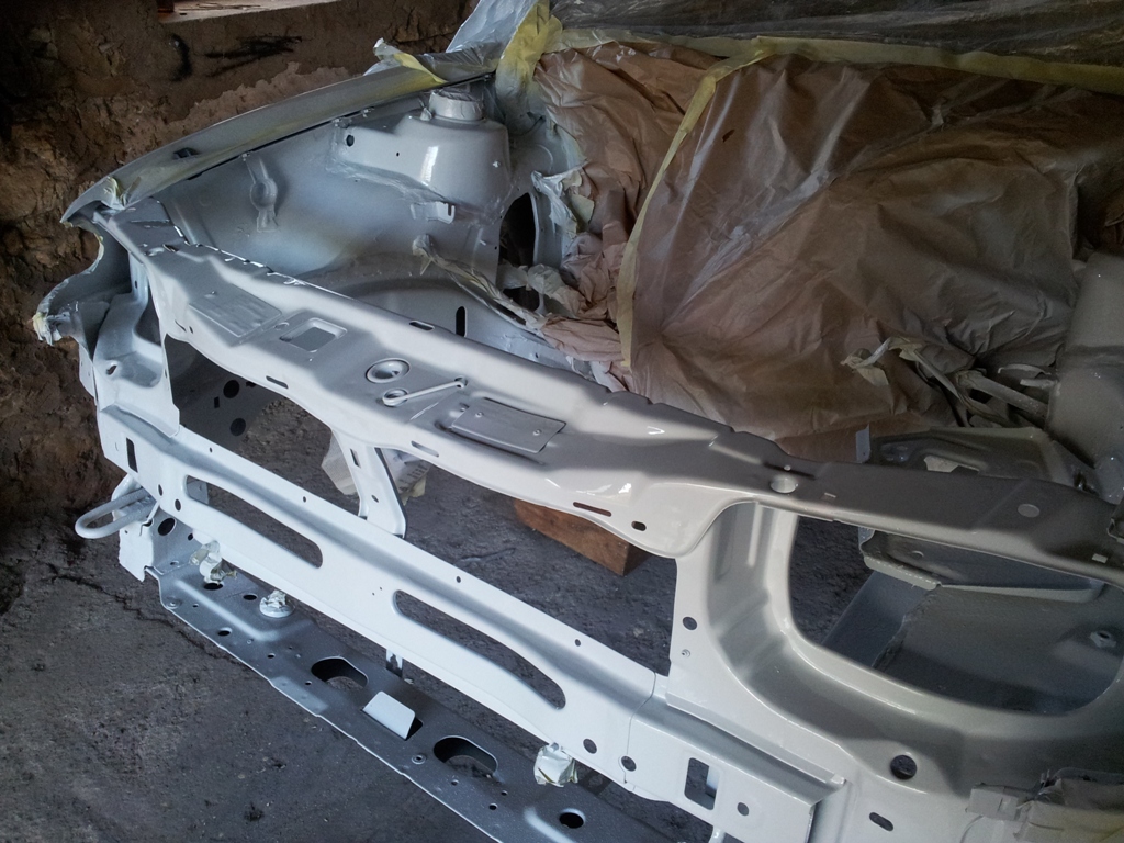

    Bien... lo primero como era lógico fue desarmar...quitar defensa , faros, radiadores...etc , para poder sacar el motor del astra y ponernos con el vano del coche , a fin de resoldar y pintar antes de su nuevo motor.

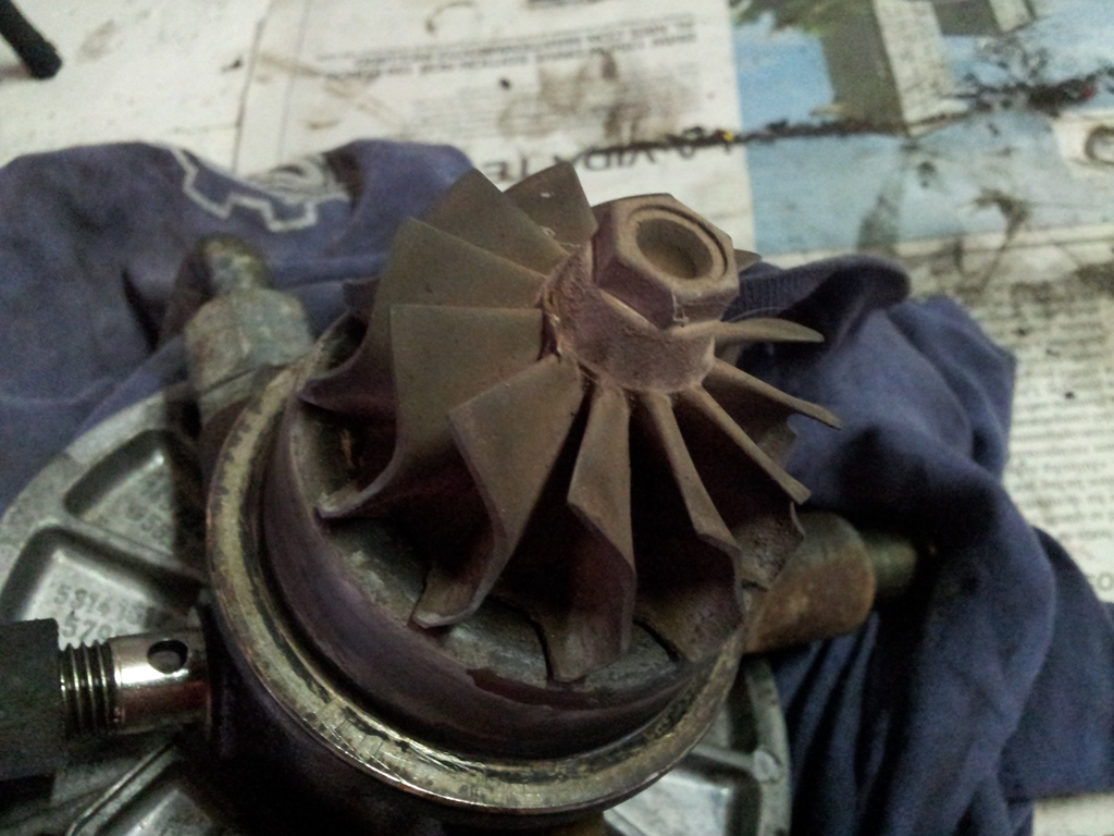

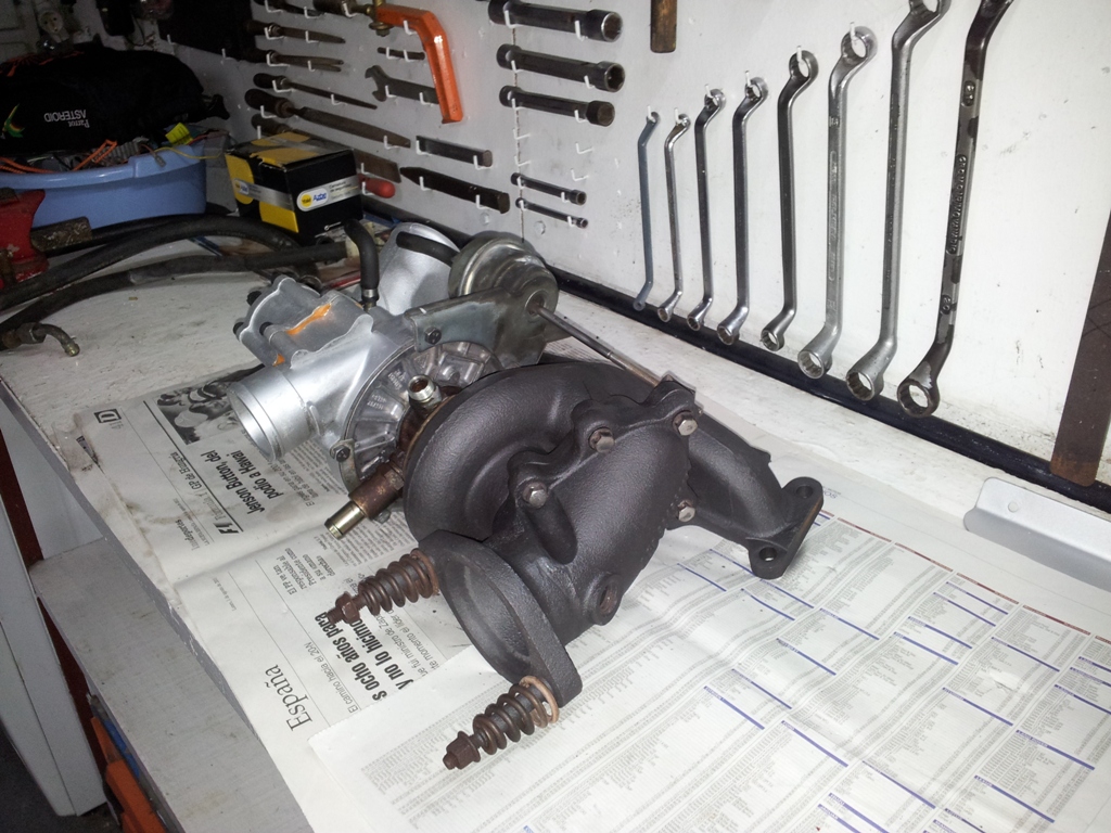

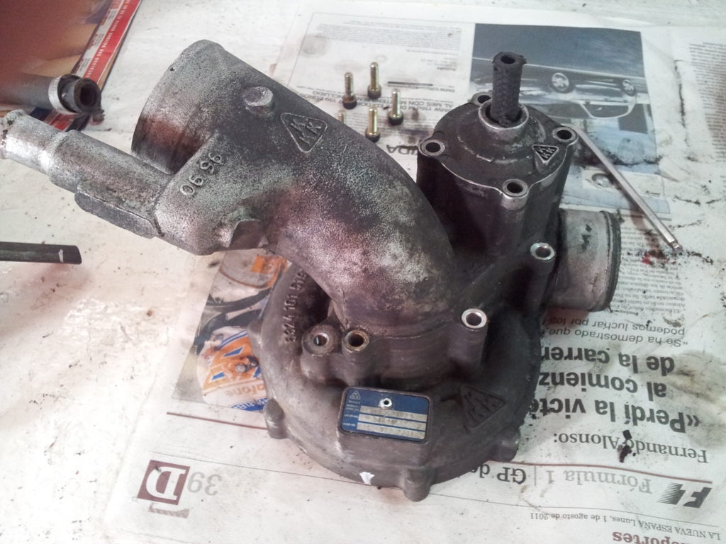

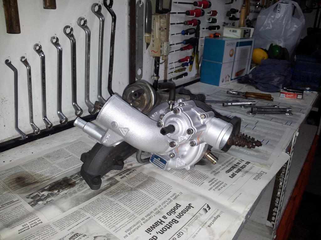

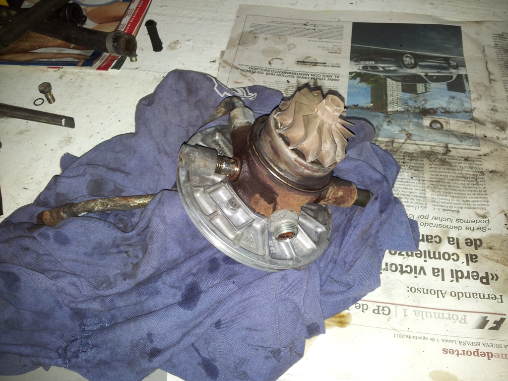

    Bueno , como todos sabemos como es un motor de c20let .. pues vamos a lo importante...lo primero turbo fuera

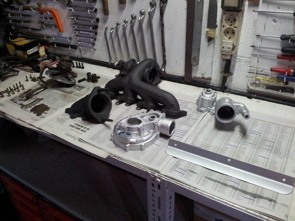

    En el turbo no se encontraron holguras de desgaste ni alabes rotos ni defectuosos ..por lo que con cosmética bastaba , y la wastegate no me preocupaba , ya que sería cambiada por una forge , que más tarde llegaría

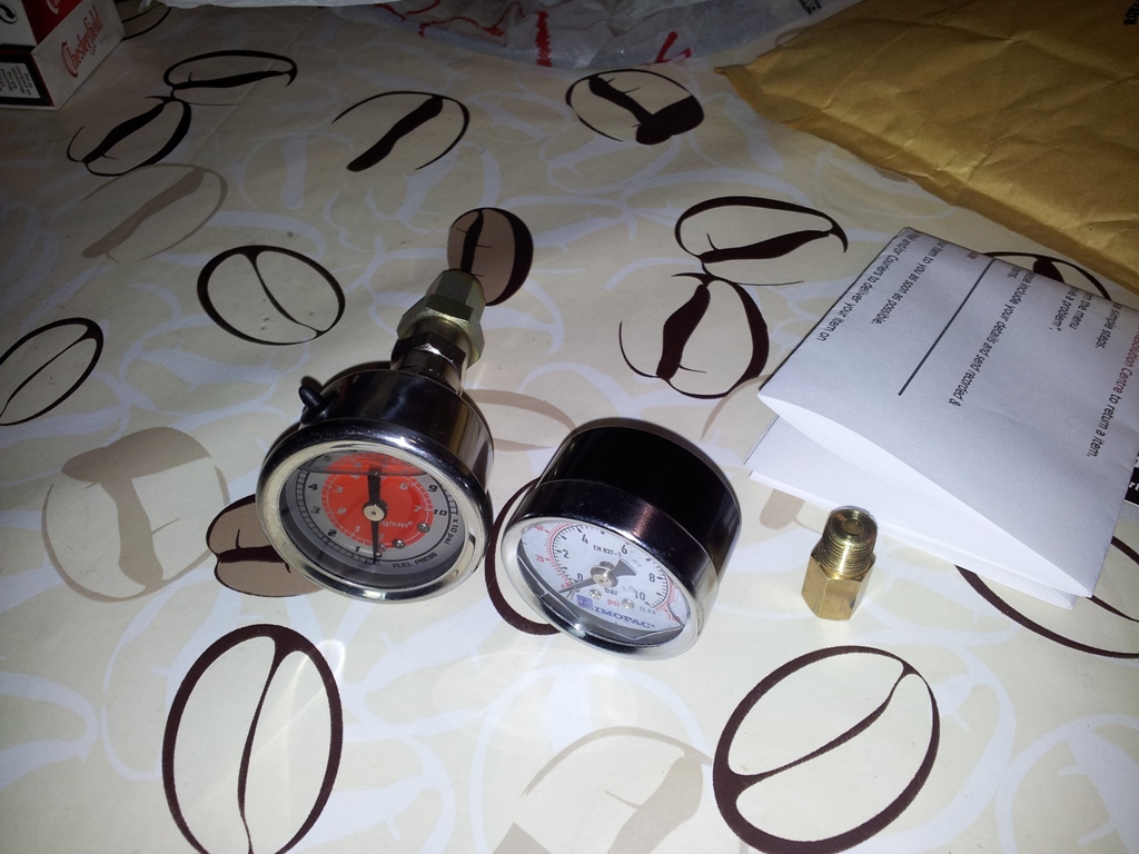

    Ya de paso una limpieza a los inyecctores , limpieza de la rampa ,regulador de presión de gasolina y manómetro de presión ... la idea era montar el motor con la fase 2 de EDS directamente y así no tener que desmontar otra vez ...

    Buena pinta tiene ese turbo y esa rampa.
    Por cierto los instructores los limpiaste en casa?!

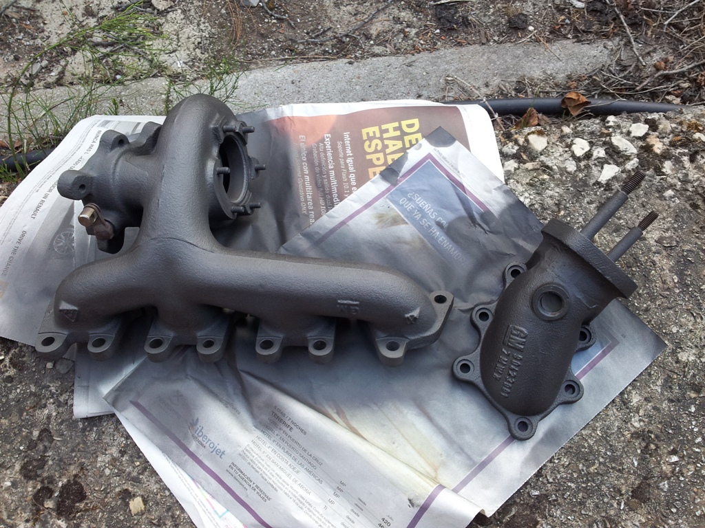

    Ese colector de escape no tenía la famosa raja?
    Ya que es lo más normal y ya de tenerlo tan desmontado aprovechar.
    Al resoldar el chasis solo soldáis puntas de chasis y torretas? O en algún sitio más?

    Sí , los inyectores los limpié en casa con una máquina de esas de ultrasonidos baratas... le metí desengrasante y cada vez que pasaba al lado le daba al botón para que funcionara 3 minutos seguidos, estarían metidos más de una semana jajaja...

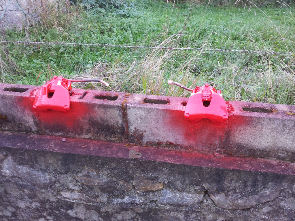

    Seguimos con limpieza y cosmética de partes del motor , y de paso ponemos tapa de delco nueva y pipa...

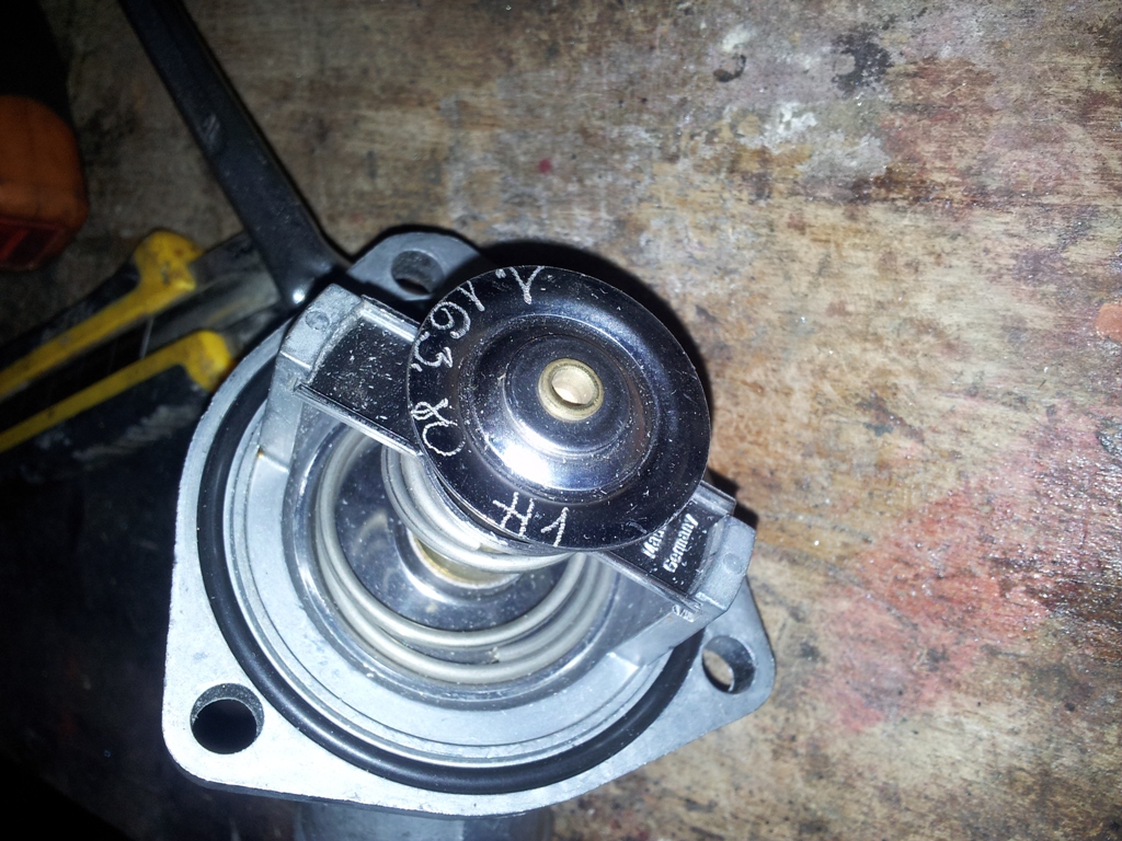

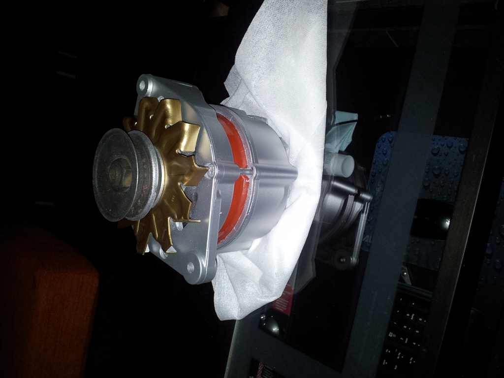

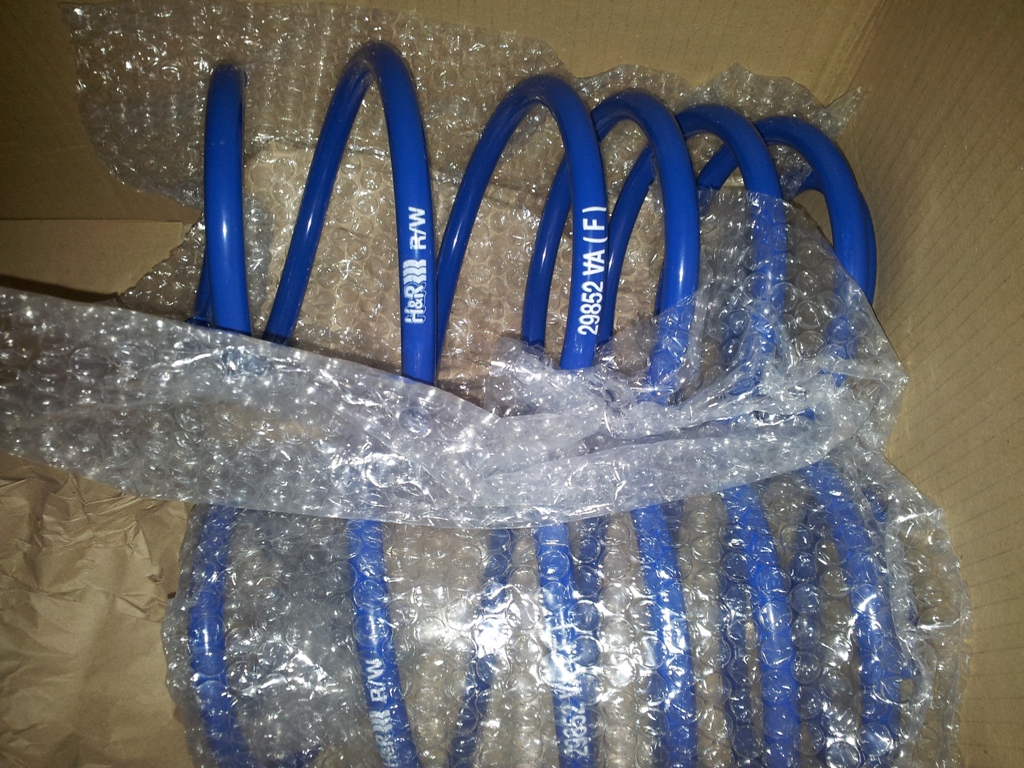

    Mientras tanto van llegando cosas...tuberías para el intercooler , distribución completa con bomba de agua , la bomba de dirección nueva , correas de acesorios , trapecios,rotulas y demás también nuevos , termostato fresquito , amortiguadores y muelles , vamos un poco de todo..

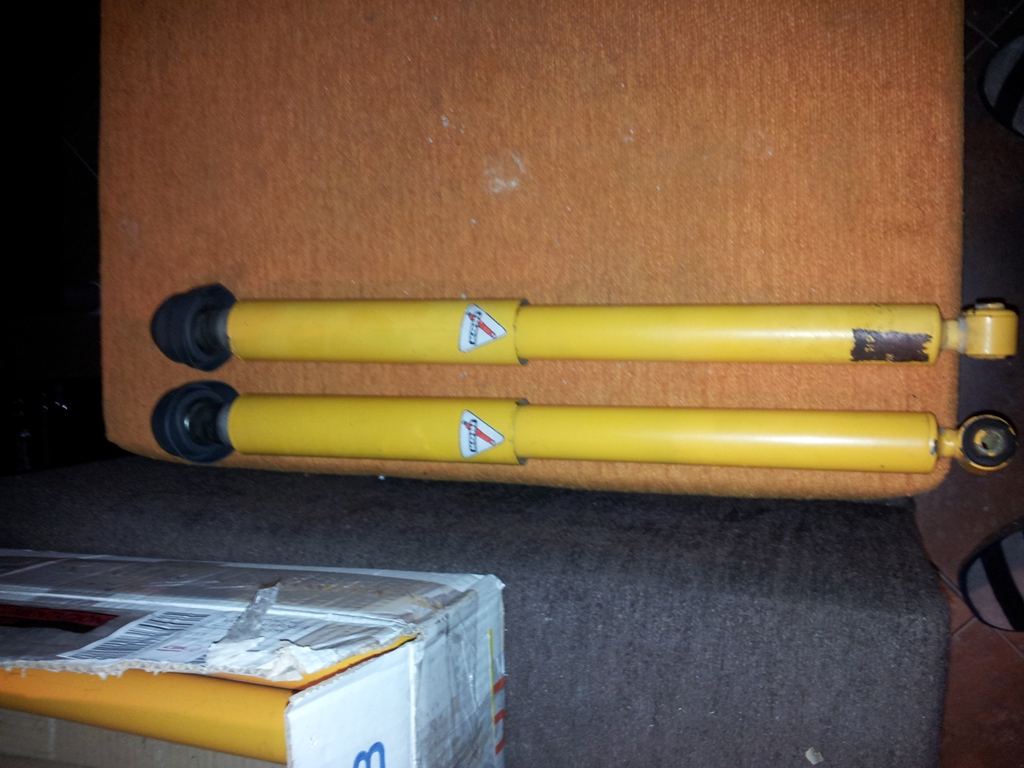

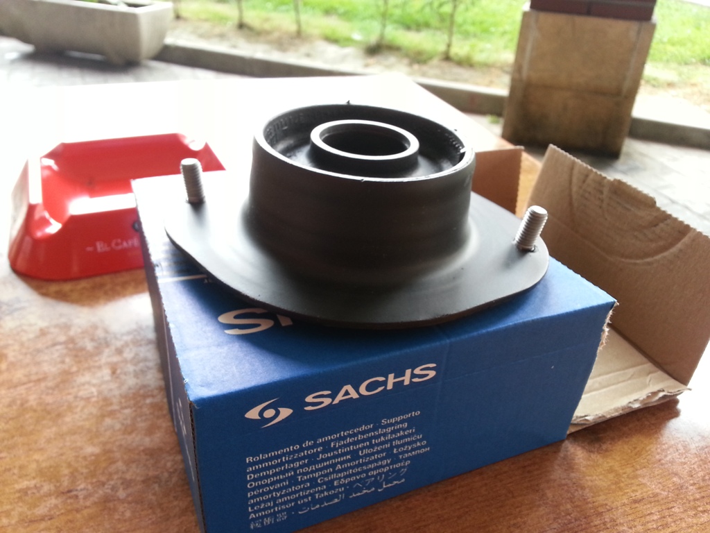

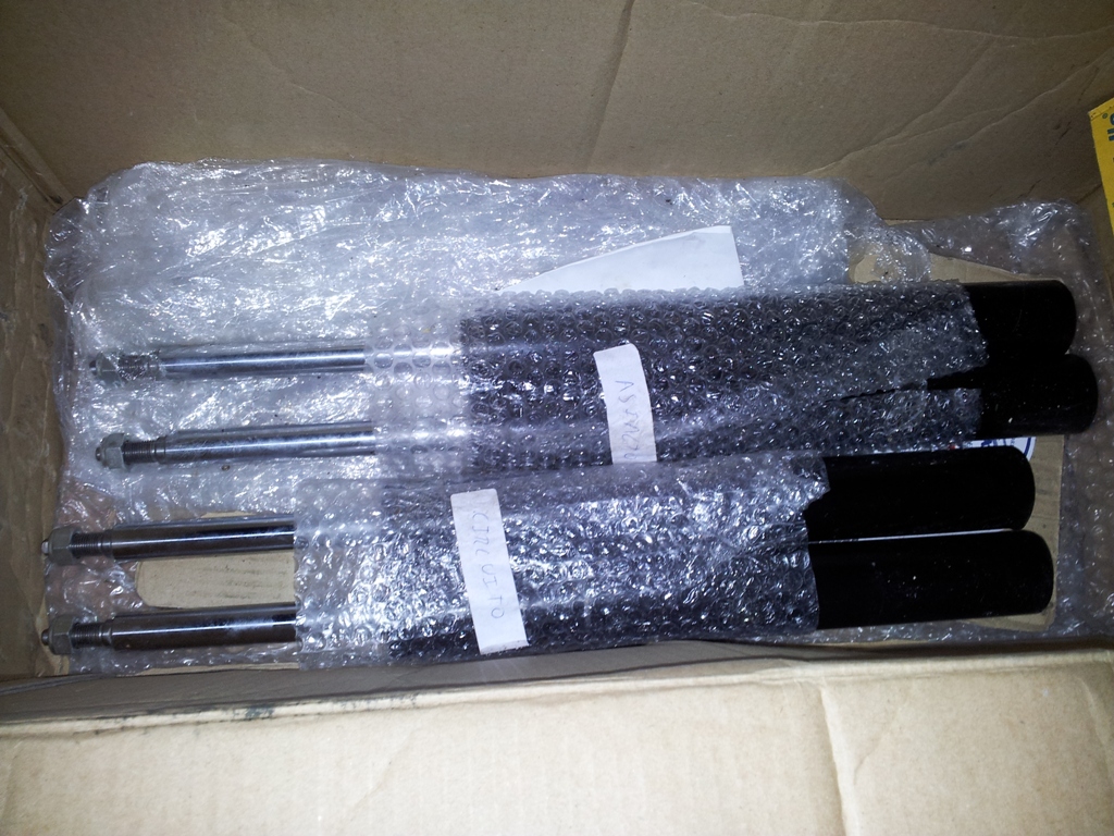

    Decir antes de que se me olvide , que la elección de amortiguadores preferida es esta : delanteros selex amarillos retarados a circuito con muelles h&r y traseros koni amarillos con h&r también.
    Las copelas fueron unas baratas de ebay..y como lo barato sale caro , el coche no rueda (circula ) y ya están reventadas jajaja ..por lo que se compran unas sachs que más adelante se pondrán con motivo de sacar manguetas y hacer el cambio de buje de 4 orificios a 5.... poco a poco...

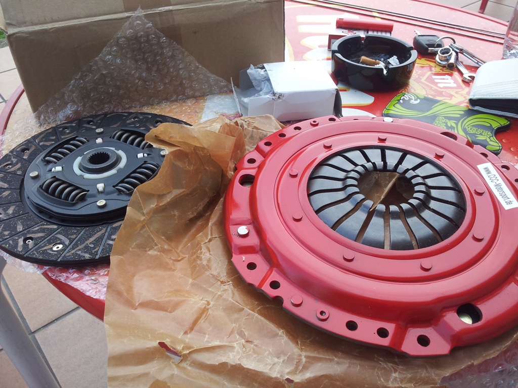

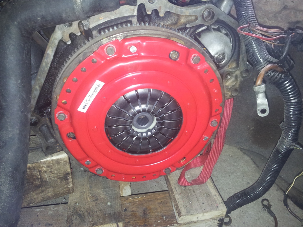

    Como se decide dejar la caja de 5 velocidades F20 ( se decide no , es la que hay jijiji ) pues se busca un kit de embrague que pueda aguantar en teoría el par motor del c20let y encuentro esto por ebay , como no....

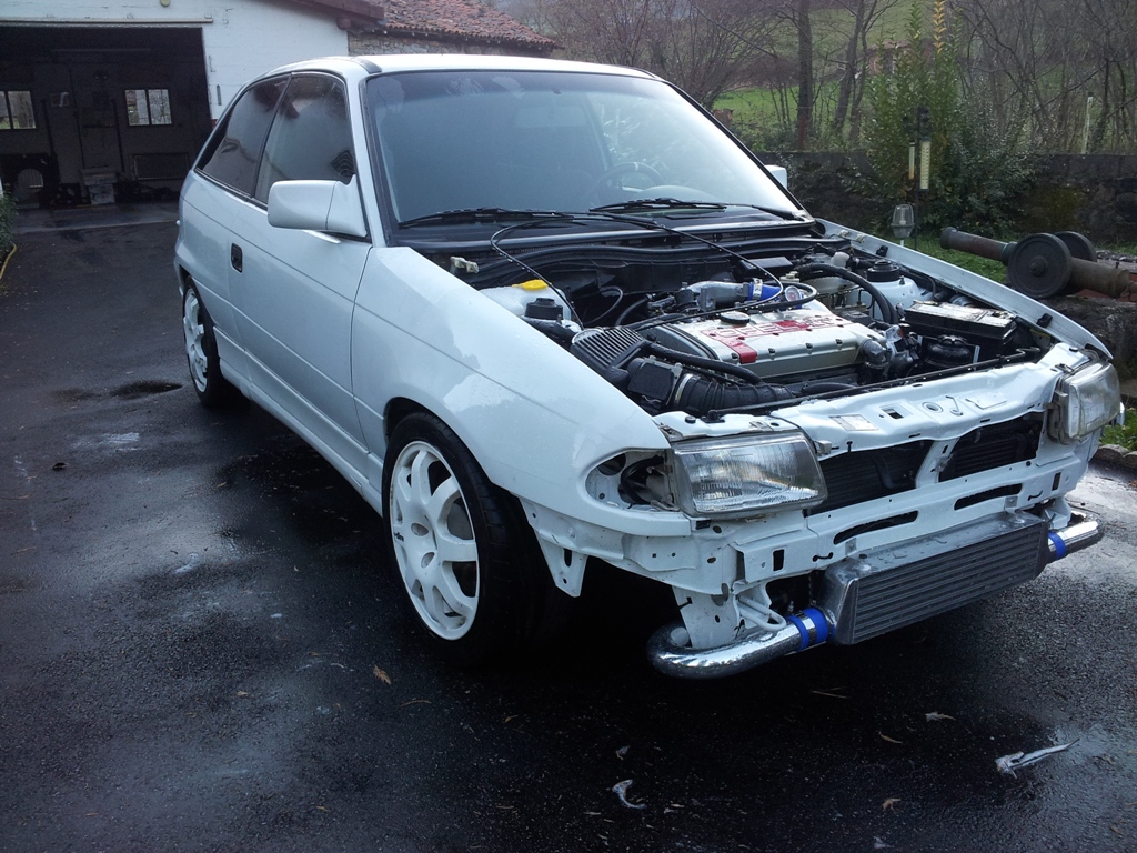

    Poco a poco siguen llegando piezas y ya se puede meter el motor en su nuevo sitio......

    No josue ...por suerte no estaba rajado , un trabajo menos jjjj , pero quien sabe lo que durará... resoldamos solo punteras y copelas , no me pareció necesario resoldar más.
