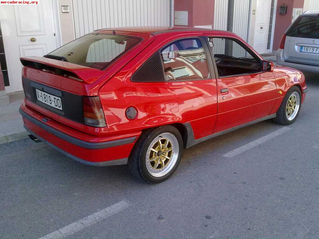

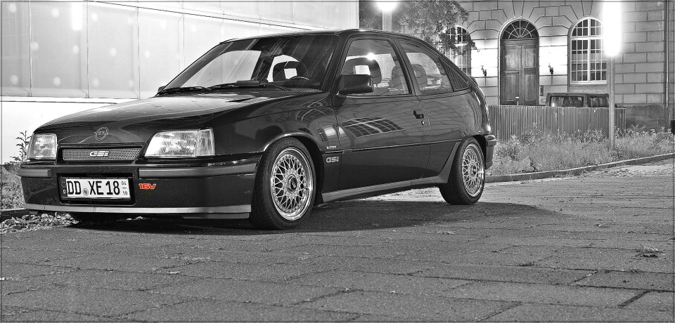

    Sin duda, unas braid de la época son las que más me gustan, sino tampoco le quedan nada mal unas bbs, aunque estas si que deben ser bastante más caras. De hecho, antes de montar las bbs montaría las de kadett champion o las del vectra diamond que son muy parecidas. La medida que yo elegiría sería 195 50 r15

    Las Braid son muy bonitas pero me gustaría alguna con más palos (tipo las de Alen).

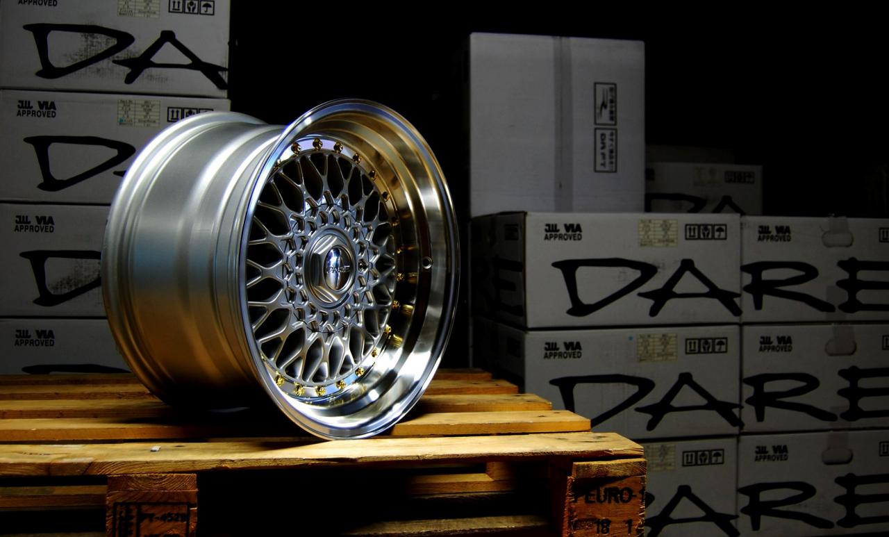

    A mi las braid araña me encantan,pero como te han dicho cada persona tenemos un gusto!!Hay que tener mal gusto para que a un Kadett le queden mal,por que les sientan bien todas!!!!Las Dare tambien están guapasClic en la imagen para ver su versión completa.
