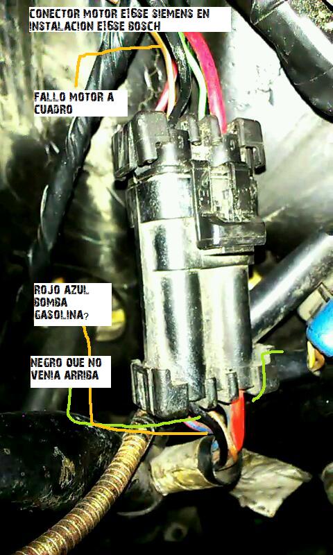

    Buenas, he terminado toda la mecanica del cambio de motor pero el coche no arranca.
    El corsa del chasis era un corsa del 89 electronica bosch, y le he metido un motor del 91 con electronica siemens.
    la instalacion del chasis no la he tocado. y el motor esta ya reconectado
    hay alguna diferencia en el conector del cableado del motor.
    le faltan 2 cables que tiene el motor e16se Siemens. uno es el de la luz de fallo motor, y otro uno negro gordo.
    que he probado a conectarlo a masa, pero no ha cambiado la cosa.

    he ido a arrancar el coche y sonaba todo bien pèro sin el brum de arrancar al final. el motor de arranque giraba bien.
    la bomba no sonaba al dar el contacto.
    he soltado el manguito y he comprobado que no hecha gasolina al dar contacto ni al intentar arrancar.
    el coche tiene gasolina.
    asi que el probrema tiene pinta de venir de la bomba de gasolina que se paró funcionando bien.
    mañana comprobare con un tester si le llega corriente entonces seria fallo mecanico, o algo que es mas probable y me da que problematico: la centralita siemens no me manda la señal a traves de la instalacion del bosch
    tambien, me he encontrado con dos cables azules del sensor de temperatura que esta debajo de la admision y con fastom.
    uno va al mazo de cables que va para adentro del coche, desenganchado del otro motor de ahi,
    y otro va de los cables de la centralita, y ya lo tenia conectado el motor.
    cual uso? puenteo las dos? pokerface

    alguna pista de por donde ir tirando?
    mañana comprobaciones con tester, con la otra bomba, y a localizar esquemas electricos a ver si aislo la zona bomba.
    espero vuestras sugerencias!

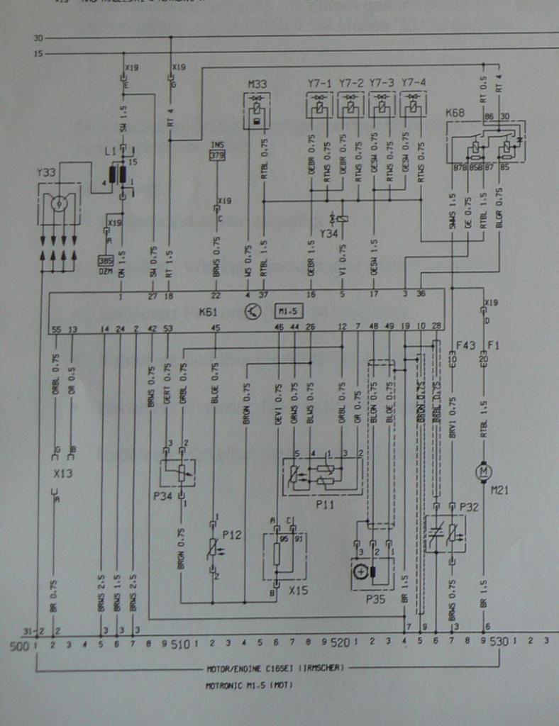

    ando viendo el manuial frances y coincide con una foto que subio cicli
    pero pertenece a un c16se
    http://www.clubgsispain.com/attachme...9&d=1375908937
    Archivo adjunto 37509
    segun este esquema, fusible F1, cable redblue , bomba gasolina y marron
    viene del rele k68 de inyeccion, es es que marco en la segunda foto del anterior post?
    algun esquema electrico de corsa gsi e16se siemens?
    fotos de vuestros manuales de taller de corsa?

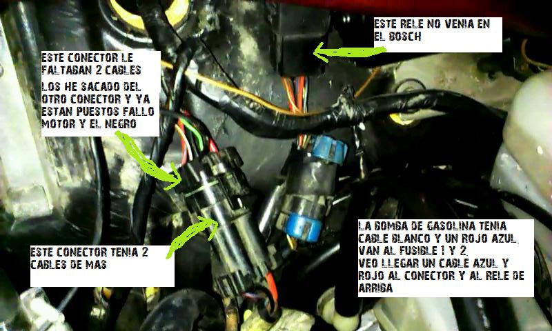

    Creo que lo que te falta según dices es el cable negro, que es de corriente, ahora no se si es positivo directo o bajo llave. Te lo digo porque yo lo hice al revés, de Siemens a bosch y me sobraban dos cables. Si no lo resuelves de aki a la tarde le echó una foto al mío por si te resuelve alguna duda.
    Los negros suelen ser positivos bajo contacto, ósea un 15

    Así que el negro es positivo? Mehh, k ganas d tokar narices xD
    tonces lo tiró a la batería a ver que pasa?
    corsatf me da que vas a ser un buen aliado en este problena
    Ka, que signifika en jerga eléctrica un 15?y donde encuentro otro 15? pa no puentear directamentye de batteria ya que es bajo contacto

    15 es positivo bajo contacto, es decir, solo lo tienes con el contacto dado, generalmente negro-rojo o negro.
    30 es directo de batería, normalmente rojo.
    31 es masa o negativo, y en los coches, generalmente suelen ser de color marrón.

    Ese esquema que has puesto no te vale, es de un c16se irmscher, que lleva Motronic 1.5.
    Para ver los esquemas de corsa tienes www.vectra16v.com, (Infos & Downloads y luego Opel Stromlaufpläne) o tambien http://www.opel-corsa-a.com/index.ph...haltplaene.htm

    ya, me temia que no me valiera pero era lo unico que tenia.
    anoche me tiene unas kuantas horas investigando..
    y hoy, como no, iba a imprimir los esquemas y la imnpresora sa kedao a medias porque sa acabao la tinta.
    el esquema de vectra16 ya lo e encontrado antes, hace un mes cuando mire no encontre el listado de corsa a...
    el segundo enñace ahora lo miro
    muchas gracias!!

    Vale, conectando el negro a positivo la bomba va. E encontrado un manguito que pierde un pokito.
    no encuentro positivo con llave en el motor . Rojo y neggro no m da 12 con el tester.
    una bomba va siempre alimentada y dando presion?
