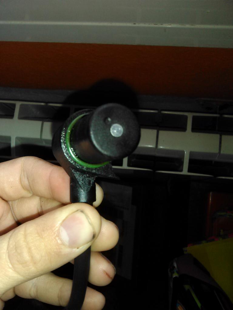

    Mi astra gsi 8v no me enciende, el autodiagnostico me da fallo 19(sensor del cigueñal) mire la resistencia que tenia que tenwr entre 500-800 omnios y me da 874.vale igual o ese sensor para la basura?

    Que tal esta el cable?Y el conector? Es posible que si alguno de esos 2 este un poco tocado te suba la resistencia lo justo para salirse de margen y que el autodiagnostico cante fallo.

    Pued aparentemente se ven bastante bien, y el conector del coche tambien, lo unico que a unos 20cm mas arriba los cables estaban empalmados,nose si tendra algo que ver. Un saludo

    Ese sensor va apantallado y es bastante pijotero con cables cortados/pelados/empalmados. No entiendo si ese empalme es en el cableado del coche o en el cableado del propio sensor pero aun asi si puedes rehacer ese empalme en condiciones (soldador, estaño, termorectractil y cinta aislante) hazlo. Presta especial atencion a la malla (cobertura de color plata dentro del cable, que habitualmente la gente empalmas los 3 cables y se olvida de ese detalle que tambien es muy importante.
    Si el cable que esta cortado es el del sensor prueba suerte en desguaces, es un sensor vital para que el coche vaya bien.
