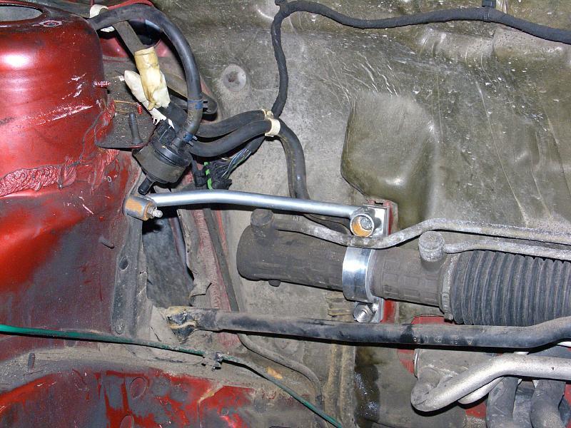

    El refuerzo del Saab que te comenta, se sustituye por el la abrazadera/soporte de la dirección (al menos en un lado) y de ahí ca a la copela.
    Sería esto:
    http://www.ebay.co.uk/itm/Saab-NG900...-/280897203694
    Que graficamente viene quedando así:
    Sería esto:

    si señor, es lo que habia leido recientemente, pero pensaba que se soldaba... abri el hilo por tenerlo todo un poco centralizado
    el refuerzo de saab me da un poco de cosa como ancla a la chapa... no sé si la podría rajar o lleva algun otro invento...
    en cualquier caso, si este refuerzo es valido, esta bien, porque no supone soldar cosas raras ni nada...

    pero la pieza del enlace de ebay en astra es ponerla y ya esta?
    Cita Iniciado por jalisiastyle Ver mensaje
    Eso parece en la foto

    ¿para sujetar el tirante a la copela que se hace un agujero en esta y se pone tornillo desde el paso de rueda no? la verdad que no me gusta eso de agujerear por esas zonas, tengo una barra de torretas la cual tengo que atornillar al chasis haciendo agujeros y me da cosa hacerlo,¿al final es una chorrada hacer taladros ahi o se podria resentir esa zona?

    Silentblocks de poliuretano es una primera contramedida plug&play que se puede aplicar sin grandes complicaciones, más que sacar la cremallera.
    El tirante de Saab te lo puedes hacer con fleje metálico, y duplicando a lado y lado, todo y que tampoco es que me acabe de convencer, no obstante, de hacerlo, mejor a ambos lados. Es injustificadamente caro...
