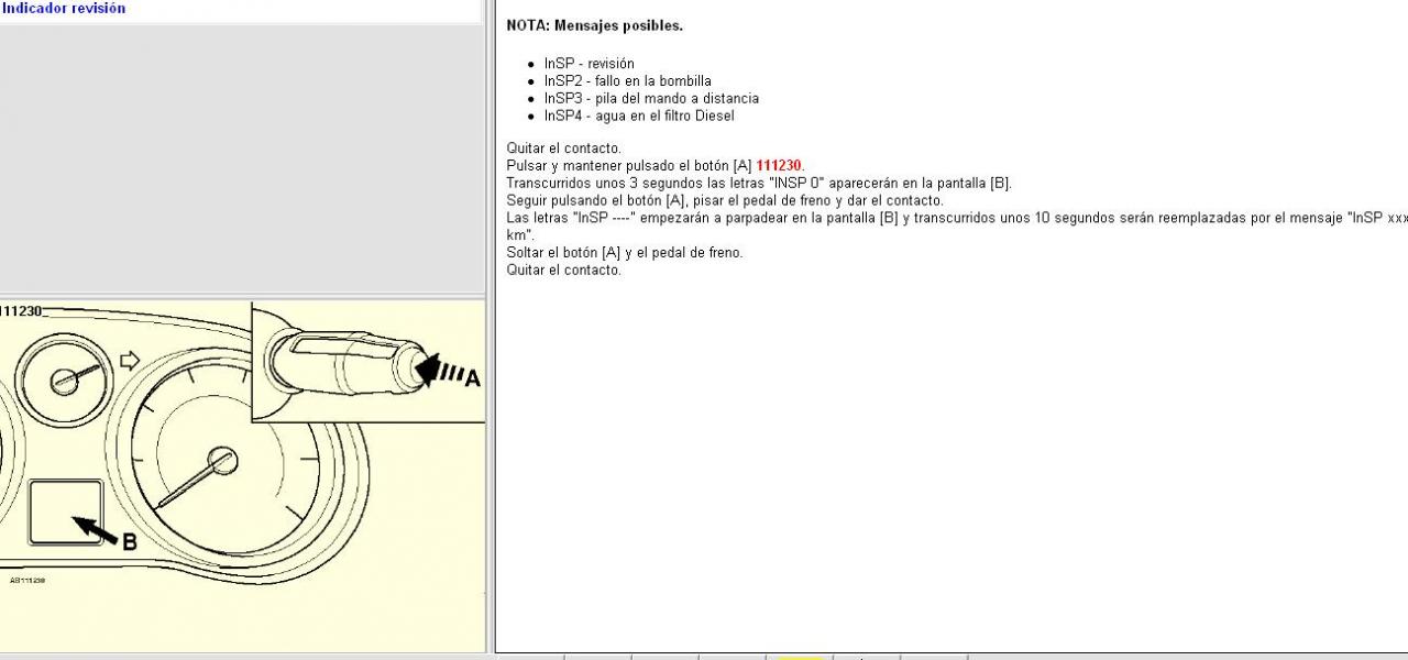

    Hola. Acabamos de hacerle el mantenimiento a un corsa D gsi 1.7 CDTI. Y el tema es que no se borra el indicador de servicio siguiendo los pasos marcados en el autodata. El autodata dice lo siguiente:
Nombre: cora.jpg
Visitas: 2305
Tamaño: 62.3 KB
    Alguno sabe que procedimiento hay que hacer para resetearlo?
    Gracias y un saludo

    Aupa Iñigo! No se si sera como en mi corsa, pero yo en lugar de utilizar el botón que sale en la imagen, utilizaba el botón de borrar los kilómetros que esta en el cuadro. Decir que el mio es un Corsa C, pero por probar que no quede.
    Ya me contaras,

    La verdad es que no tengo ni idea, pero, si con el juego de botones no lo conseguís, yo optaría por meterle el OPcom, tiene un apartado para borrar averías y resetear intervalos de mantenimiento y tal...
    No se si tendréis acceso a alguno, yo he estado utilizando en mi coche el que me prestó Dabid Kinki. Habla con él que igual puede dejártelo para que probéis.

    yo vi tambien en un Corsa D que era imposible borrar el INSP 2...que no se a que se refiere el 2
    Cita Iniciado por inigotuning Ver mensaje
Nombre: cora.jpg
Visitas: 2305
Tamaño: 62.3 KB
    Gracias y un saludo
    segun veo la foto, parece que se refiere a la maneta derecha, pero en mi corsaD no hay ningun boton como ese, solo en la izquierda, en los controles de crucero....
    indica el tipo de revision.

    INSP 2 es que tiene una bombilla fundida.
    INSP 3 es que tiene baja la pila del mando a distancia.
    INSP 4 es que tiene agua en el combustible (vehículos diésel).
    Para borrar el testigo de la inspección hay darle al botón para poner el parcial a 0, es igual que en todos los Opel desde que llevan esa opción.
