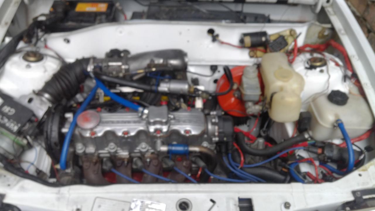

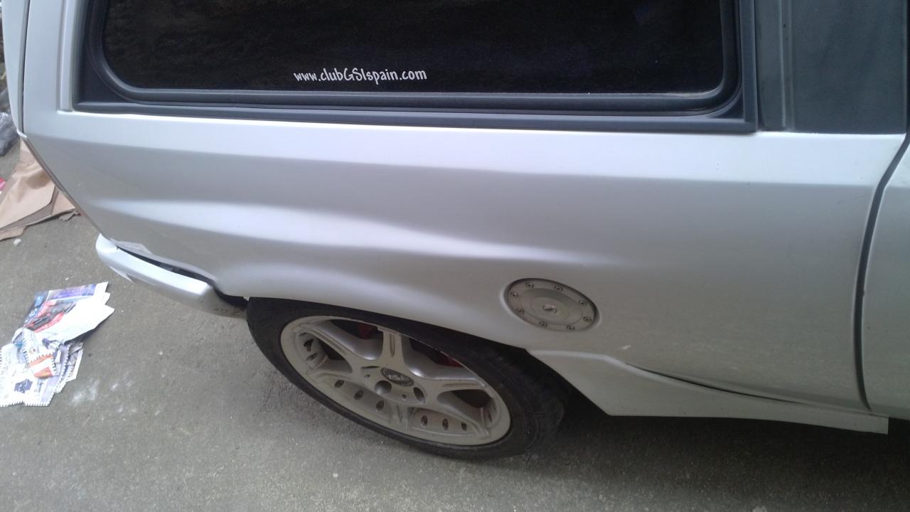

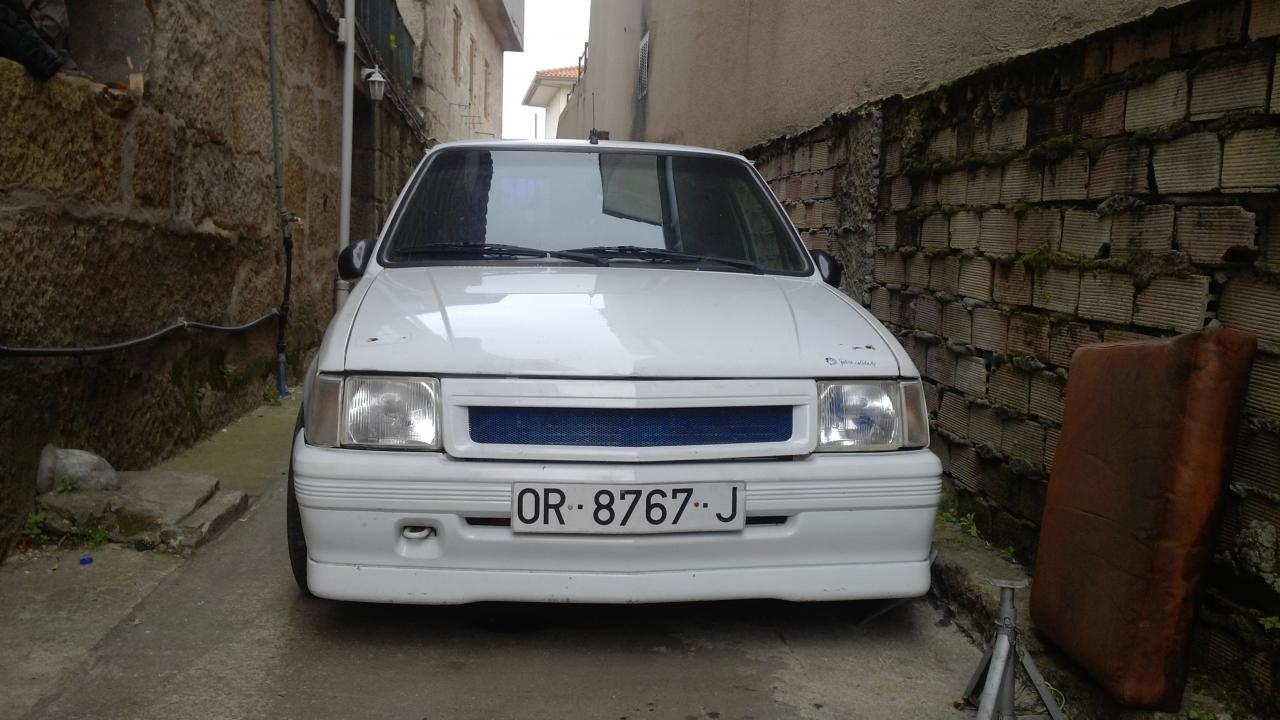

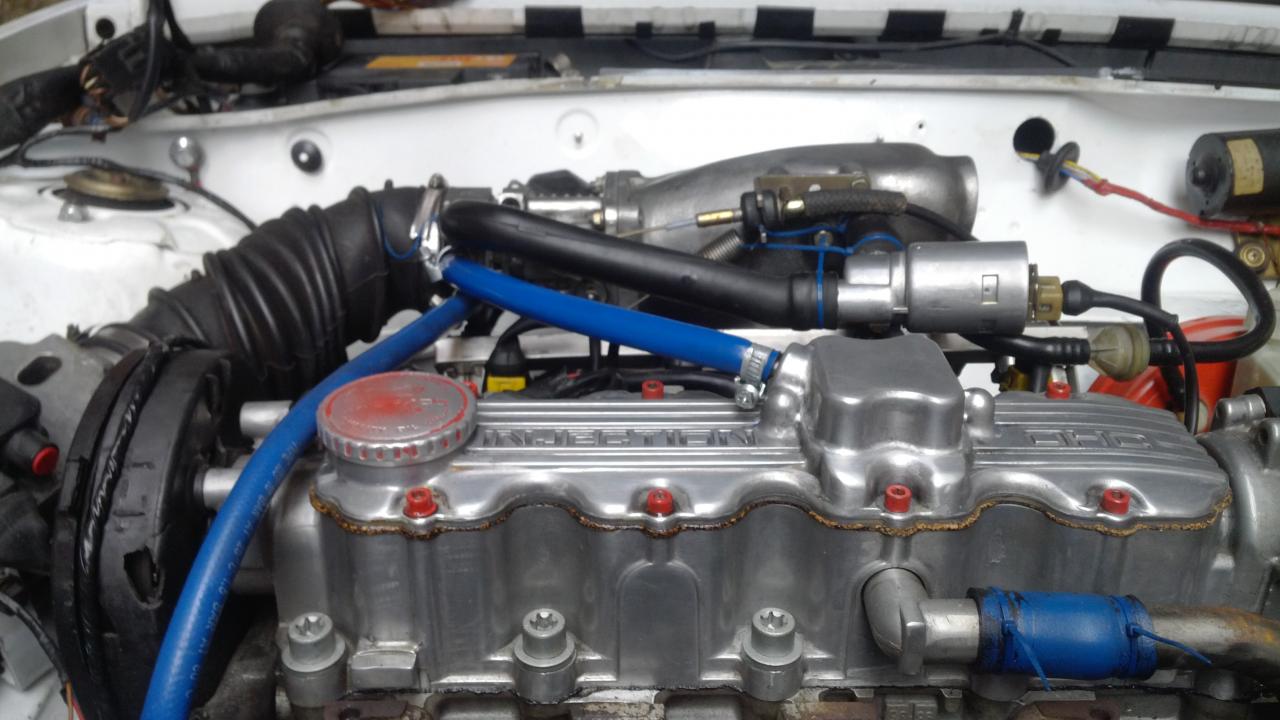

    bueno ahi van las fotos del coche para los que no lo conoceis, decir que el motor aun le falta mucho trabajo,pero monte todo para darle un arranque cuando monte la instalacion.

    Bienvenido de nuevo, yo te recordaba vagamente por el nick pero el coche ni me sonaba. Pon ese cacharro en marcha porque realmente lo vas a disfrutar, yo acabo de echar una mano a montar uno y aunque apenas ha rodado la vuelta de prueba ya dejaba ver que es un cohete.
    viendo las fotos tengo una duda sobre la refrigeracion de ese coche, el tubo que sale del termostato va a la mariposa y de la mariposa a donde sale? Todos los seh metidos corsa que he visto hasta ahora tenian anulada la refrigeracion de la mariposa y desde el termostato iba al vaso de expansion cortanto el tubo que viene del radiador e intercalando una T.

    pues el tema de la refrigeracion aun no lo estudie bien, pero en principio creo que si no me equivoque esta todo como en el corsa, de la mariposa va al manguito de aspiracion de la bomba, esta bien asi no? alomejor me equivoque yo al montar algo....
