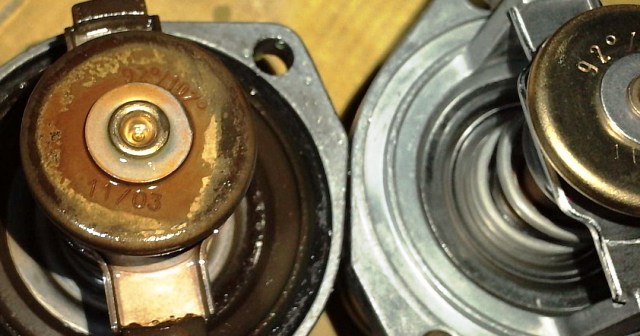

    Mi Vectra, un C20NE, tenía uno de 92º, claro que el coche tenía 14 años y 200.000 km. No era el original. Se lo cambié por uno nuevo también de 92º.

    Pero el Kadett, un 18se, me parece que lo traía de 82º.
    Mirando en Oscaro, el Valeo de 92º es para Vectra C20NE con AA, y el de 82º, sin climatizador. Por ahí pueden ir los tiros.

    El 18SE tambien lo lleva de 92ºC, se lo cambie para verano y lo recuerdo
    Sí, sigo mirando en recambios y sólo sale el de 92º para Kadett. En cambio, para el astra F c20ne, sin AA dice 82º, pero el Valeo de 92º pone con y sin AA.
    De serie para España y salvo raras excepciones todos llevan 92ºC de origen
