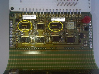

    Los antinieblas en el Vectra C dependen de la UEC. Vamos, de la caja de fusibles delantera, que es una unidad electronica
    Si quieres hacer la instalacion de serie, debes programar tu unidad con opcom o Tech2 (ademas de BCM, IPC y CIM), pero no sólo eso. Generalmente las UEC instaladas en coches que no traen nieblas de serie prescinden de dos modulos de potencia VN920SP

    http://www.ebay.es/itm/290946740902?...84.m1423.l2649
    Debes añadir esos módulos de potencia a la placa, y un para de resistencias
    aqui tienes info
    http://www.clubopel.com/viewtopic.ph...r=asc&start=40
    Pero vamos...es mas facil que te acerques a un desguace y te hagas con otra unidad de algun coche que ya trajese antinieblas, como cualquier GTS, preferiblemente de tu mismo año.

    Cita Iniciado por phe Ver mensaje
Nombre: 1os1.jpg
Visitas: 707
Tamaño: 32.4 KB
Nombre: ieew.jpg
Visitas: 978
Tamaño: 35.2 KB
    aqui tienes info
    Hola Phe
    Muchas gracias, ahora si que me doy cuenta que estaba dando palos de ciego jeje. Me pondre a buscar otra ECU entonces, a ver si hay suerte y funcionan
    Y muchas gracias a todos por la ayuda, da gusto encontrar gente asi
