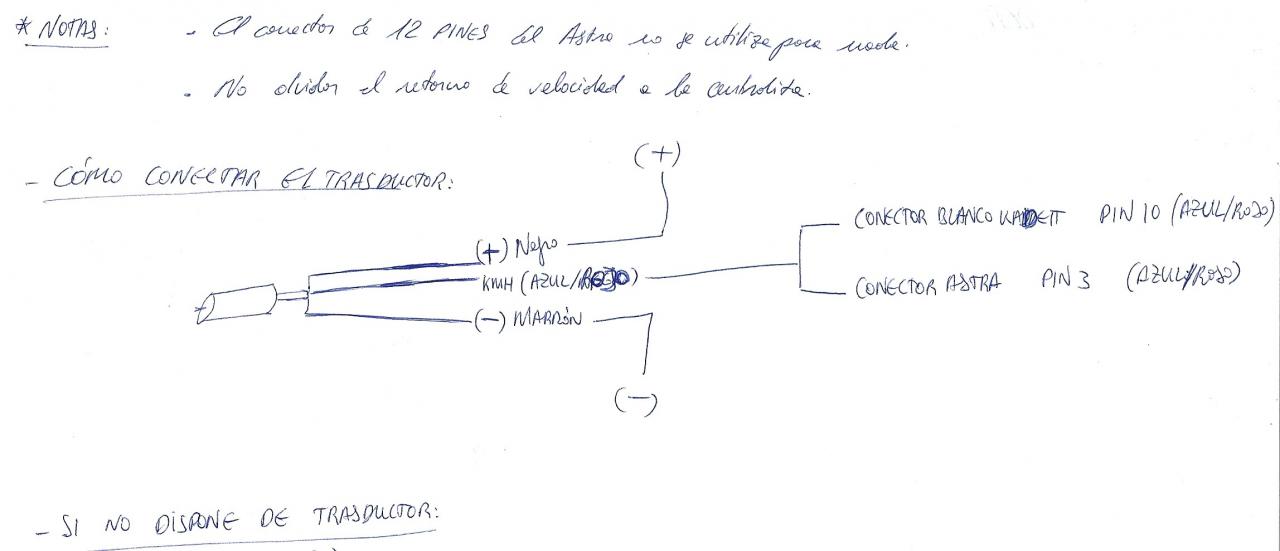

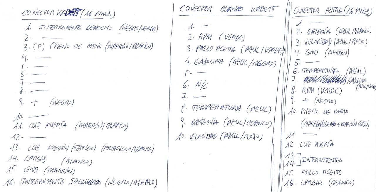

    Ayer me puse definitivamente a colocar el marcador digital al mi X16XEL. Funciona todo perfectamente, incluso la velocidad marca 2Km/h de más solamente, comparado con GPS.
    Lo único raro que he notado es que quité el marcador viejo con la señal de gasolina un pelín por debajo de la mitad y al encenderse el digital me marca algo más de la mitad. He llenado el depósito para asegurarme de que lo que está marcando es la gasolina y efectivamente se ha llenado a tope el indicador, pero parece que le cuesta mucho bajar el nivel. Tengo miedo de que me esté marcando de más y quedarme sin gasolina... Alguna experiencia con esto?
    Aprovecho para dejar 4 fotos de como esta el coche, saludos.
    Voy a dejar los esquemas, ojalá pudiera hacer un powerpoint, pero tengo muy poco tiempo entre semana, espero que este claro, cualquier duda respondo encantado.

    En el Astra sólo es necesario usar el conector de 16 pines, de ahí se saca para los dos del Kadett.
