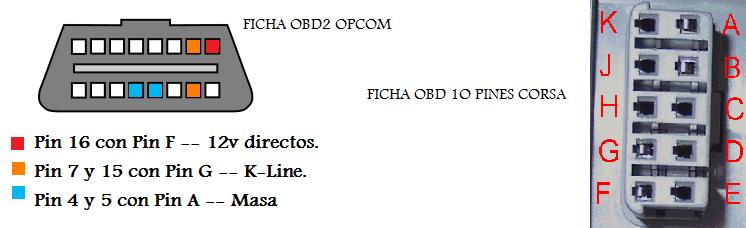

    yo conecte con el cable adaptador y después lo hice con unos cables de forma casera pero tampoco
    acá les dejo la foto de como lo conecto:

    ya controle el cable desde la ficha de diagnostico hasta la ecu... y esta todo bien..
    estas son las mediciones con el tester..:

    Tu coche lleva Delco Multec S, por tanto el protocolo es el KW81, y por lo que veo el opcom está intentando entrar con KW2000. Quizá deberías probar entrando por otro motor, como C16SE o incluso X16XE. Prueba con diferentes motores hasta que veas en la parte de arriba de la ventana KW81.
