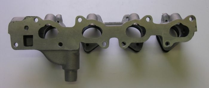

    Sobre Dbilas... ahora que estoy trabajando en la adaptación de un cuerpo de mariposas como el del link que adjuntas, he estado recopilando info y creo que Dbilas ha hecho una chapuza ahí, el colector de admisión es ovalado, y lo correcto seria que poco a poco se hiciese redondo, de forma gradual, tal y como hace el kit Jenvey por ejemplo. Sin embargo el kit Dbilas es ovalado en su primer tramo, y el segundo tramo es redondo, no hay adaptación, termina el ovalado y empieza el redondo de golpe... bastante chapuza ciertamente.
    Os cuelgo fotos del Dbilas, si os fijáis en los colectores de la derecha y de la izquierda se aprecia que el paso de ovalado a redondo se hace de golpe, sin adaptación:
    Sin embargo los Jenvey sí hacen el paso de ovalado a redondo progresivamente, incluso el que estaba preparando Dani también era progresivo.

    Parece que no pueda ser un acabado tan malo para una marca de tanto renombre
