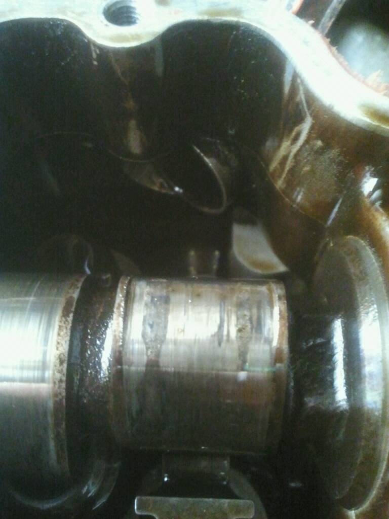

    A pesar de que aun no volví a subir lo que el desastre se llevó, voy actualizar esto con malas noticias.
    Despues de todo, le puse un encendido electronico Siemens con distribuidor Lucas.
    Al cabo de más de medio año, diversos ajustes de encendido y etc etc. Me dispuse a solucionar tipicos detalles para itv, entr ellos una fuga fuerte que venía del distribuidor, con la tórica nueva en la mano me encuentro con el árbol de levas así...
Nombre: uploadfromtaptalk1367334097779.jpg
Visitas: 474
Tamaño: 77.2 KB
    Visgo que falta un pedazo, decidí revisar a ver si andaba dentro del culatín, no vaya a ser que me hubiese armado una... Y aunque del trozo en cuestión no hay rastro (debe andar por el cárter...) me sorprendí al ver la leva de admisión del cilindro 3 en este estado...
Nombre: uploadfromtaptalk1367334255237.jpg
Visitas: 559
Tamaño: 64.4 KB
    Asi que... voy a pedir cita para pasar la itv lo más rápido posible y solucionar todo este berenjenal de paso que empiezo con la adaptación de la inyección, y así cambio el árbol por el de e16se.
    Edito: Como algunos sabréis, los árboles de inyección no tienen la bola que se ve en la foto, y en cambio, en el pivote del distribuidor tienen como un aro a modo de retener el aceite dentro del árbol. Entonces me estoy planteando que para reparar esto, tres opciones:
    - Voy tener que conseguir otro distribuidor Lucas que no tenga el pivote central recortado.
    - Árbol de 13s, o a modo de ñapa, que es la idea que menos me gusta.
    - Tapar ese hueco en el árbol de e16se...
    Tengo la cabeza hecha un lío, a ver si por lo menos aguanta una semana más.
    Última edición por 1.3 S; 30-04-13 a las 19:32

    joder que mala pinta tiene esa leva no??aquí en el ordenador se ve mejor que por el móvil. No tuviste problemas con un taque?? a ver si esa leva esta asi por un taque....
    10 Mar, 08
    483
    Eso era del cilindro dos lo del taqué... la leva no me preocupa. Me procupa que se me acabe de rompe donde engancha el distribuidor y me quede sin chispa.
