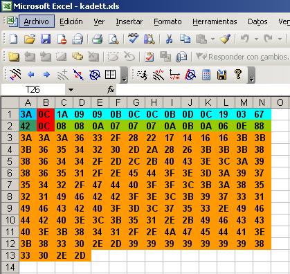

    Adjunto la imagen de un mapa de avance de encendido a carga parcial del Opel Kadett GSI que estoy mirando. Le he puesto unos colores en una hoja excel para aclararnos. La vista es en 8 bit y hexadecimal. Es un mapa 12x12.
Nombre: ejes kadett.JPG
Visitas: 447
Tamaño: 57.6 KB
    La primera fila es el eje Y de tamaño 0C (fondo rojo).
    El primer 3A (fondo azul) es el descriptor del eje. Indica que son rpm
    Las 12 casillas a partir del 0C son los valores del eje Y (fondo azul claro).
    La segunda fila es el eje X de tamaño 0C (fondo rojo).
    El primer 42 (fondo verde) es el descriptor del eje. Indica que es carga.
    Las 12 casillas a partir del 0C son los valores del eje X (fondo verde claro).
    Las casillas con fondo naranja son los valores del mapa, en este caso de avace de chispa.
