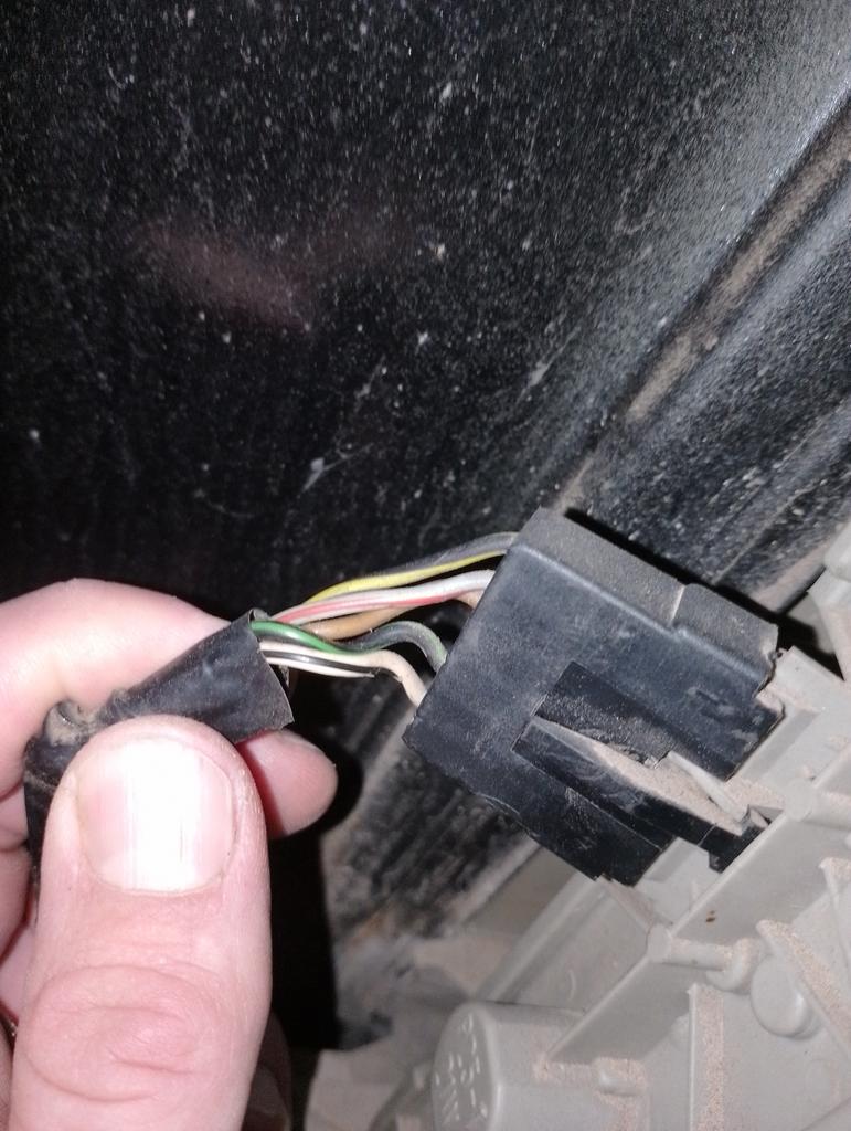

    Buenas,
    Ayer hice unas fotos deprisa y corriendo, a ver si te sirven...
    Tengo que hacer una limpieza por ahí adentro, ¡polvo que tiene!
    Izquierdo
Nombre: IMG_20241023_214732.jpg
Visitas: 801
Tamaño: 148.2 KB
    Derecho
Nombre: IMG_20241023_214838.jpg
Visitas: 745
Tamaño: 104.3 KB
    Tambien vi un conector que al moverlo se soltó el cable marrón, supongo que será para el remolque.
Nombre: IMG_20241023_220424.jpg
Visitas: 813
Tamaño: 76.0 KB

    exacto. al final es lo que hice
    marrón --> masa
