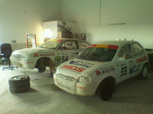

    ¿Quien lo vende en España?Que alguien me informe. Gracias

    Lo que realmente le quiero poner es o discos tarado al 45% (que es muy poquito),que sale sobre 1200€,o un torsen que sale sobre 600€.NO SE QUE HACER.
    ¿No creeis, que para poner discos al 45%, mejor pongo torsen? Por economia, mantenimiento y sobretodo eficacia que yo creo que va a ser la mismaClic en la imagen para ver su versión completa.
