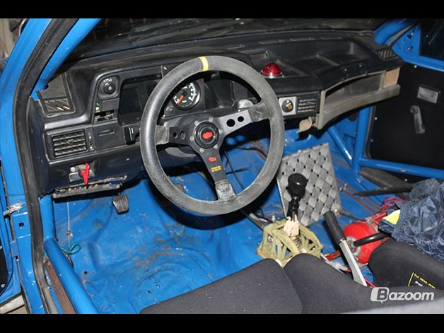

    Buenas, voy a poner un desconectador de batería en el kadett ya que va a ser mi segundo coche y no quiero estar pendiente de andar arrancandolo por miedo a que se me agote la batería. Mi duda es si en la itv con esto de las nueva norma y tal me podrían decir algo. Yo lo voy a poner en el interior del coche y dependiendo si en la itv dicen algo lo pondré mas escondido o menos.
    El desconectador es el típico de los de rallye... llave roja y tal

    Pues no se cuanto estaría sin arrancarlo pero esta última vez he estado diez días y ya no tenia fuerza (he flipao). También es cierto que el coche lo usaba por ciudad viajes cortos y tenía hasta hace nada equipo de musica así que deduzco que por eso se quedó sin batería... La batería la he cargado en el curro y ahora está a tope (en teoría).
    El desconectador ya lo tengo pensaba ponerlo como en esta foto...

    Lo de desconectar el borne negativo alguna vez lo he hecho pero prefiero ponerlo más cómodo desde dentro y tal para no andar con la llave fija andando.
    Esque lo de la itv se escuchan tantas chorradas que ya nose a quien hacer caso...

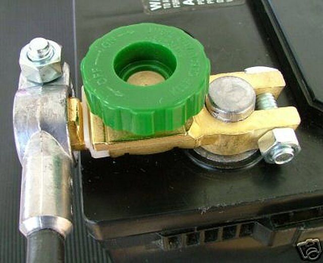

    También hay unos desconectadores que se ponen en el borne, son como un tornillo, y es medio minuto, abres, media vuelta y batería desconectada.
    Te pongo una fotillo de google:

    Ese lo tengo yo en Astra y Corsa. Mano de santo, en 3 segundos está conectado/desconectado.
    Sí lo pones fijo en el frontal del salpicadero teóricamente y tirando de libro es reforma

    Que bueno, me voy a pillar uno para el coche de mi madre, ya que solo lo usa 2 días a la semana y a veces ni llega a eso y van 2 baterías en 3 años, ademas parece simple para que lo use mi madre. Supongo que lo habrá en ebay, ya me pongo a buscarlo.
    En ebay los tienes por 3 duros...
    Si no los encuentras dame un toque
