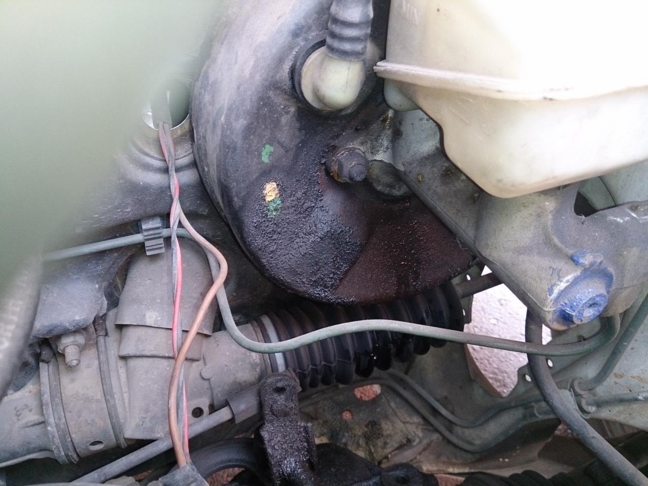

    Buenas, pues tengo un problema con mi corsa gt y es que está mañana lo cojo y cuando voy a frenar se me baja el freno hasta abajo y casi no frena, casi me como por detras un 4x4.
    Ayer lo note un poco flojo pero frenaba bien.
    Mire el líquido de freno y me di cuenta que lo había perdido por la bomba de freno creo que se llama asi, adjunto foto. ¿Tiene una junta entre lo circular y lo metalico que salen las tuberías?¿o podría ser que se haya jodido todo el conjunto?

    Mal asunto, retira la bomba y probablemente haya mas liquido. Me temo q te va a tocar buscar otra bomba. Ojo, limpia bien eso porque allá donde caiga se come toda la pintura existente.

    Te toca buscar otra bomba o reparar la tuya, si no está dañado el metal. Nuevas valen un web, pero puedes comprar el kit de reparación en la OPEL, que te vienen sólo las tripas de la bomba y vale mucho menos, o en almacén de recambios el kit con sólo los retenes (yo los últimos que compré eran de la marca SEINSA, 6€ cada uno).

    Gracias por las respuestas compañeros, pues tendré que desarmar la bomba esa a ver que esconde dentro y espero que sea reparable, que tengo una mala época ahora.

    Manolo si que llevó el cuadro LCD en el corsa lo delatan los cables chapuzas de la foto jeje. Hace mucho tiempo era el niño mimado de la casa ese corsita, ahora es un burro de carga jeje.

    uff, pos si, esa bomba no tiene muy buena pinta...
    investga kits de repsaraciones en la casa y en repuestos...
    meno smal que no le diste ostion al coche, que quedarse sin frenos.... aguita.

    Gracias por el Ofrecimiento,hoy le metí mano a la bomba y la desarme para ver si podía conseguír el kit de reparación. La bomba estaba muy sucia sobretodo las gomas, pues la limpie bien y como no tenía el repuesto me digne a probarla bien limpia a ver que tal iba, y casualmente parece no perder liquido y frenar bien, en estos días lo vigilare bien por si pierde algo.
    La única goma que estaba rota era la que va del motor al servo, pero por ahí no perdió el líquido.
