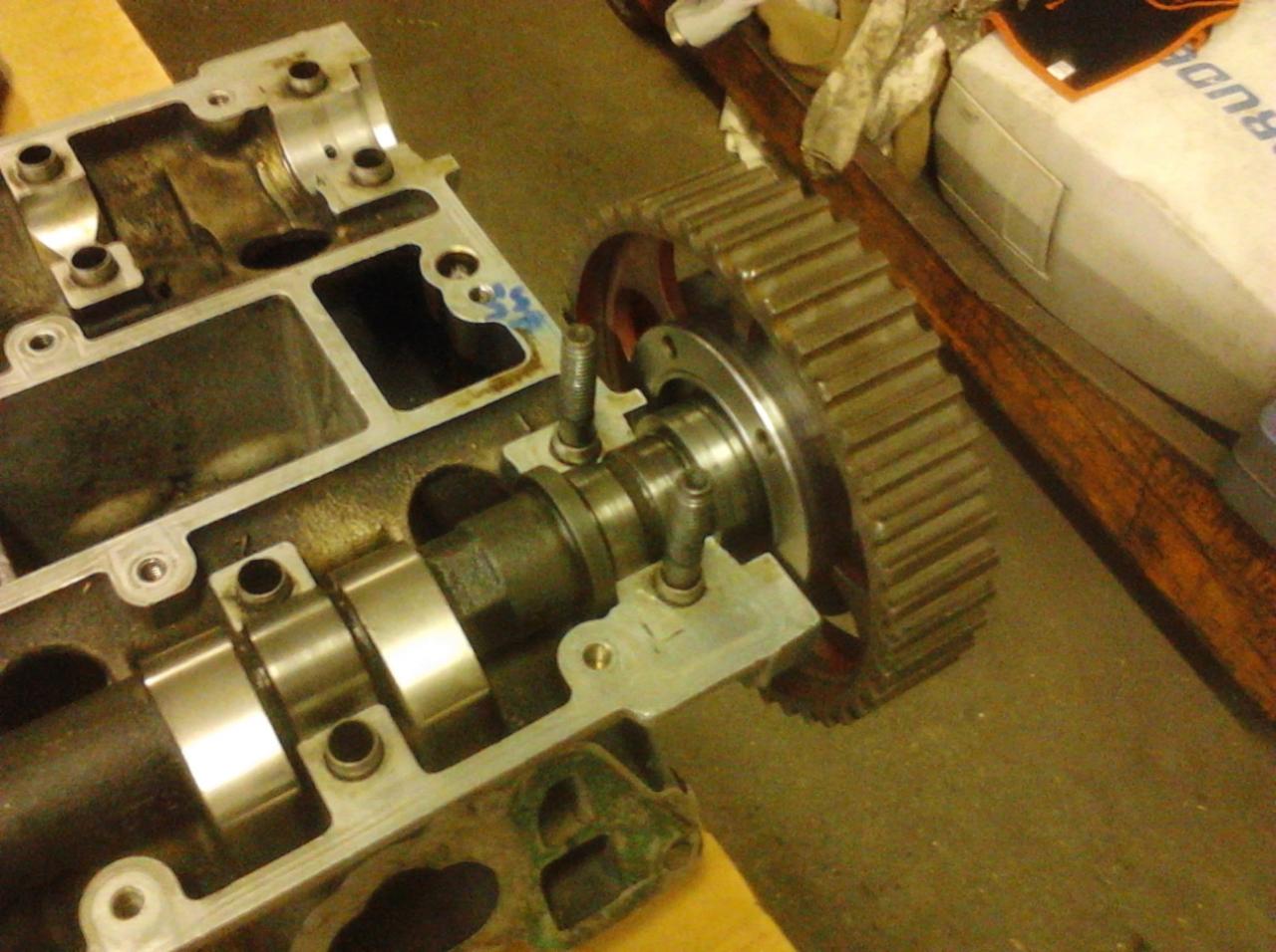

    Esto ya estaba colgado antes del desastre, pero añado una evidencia que no lo estaba...

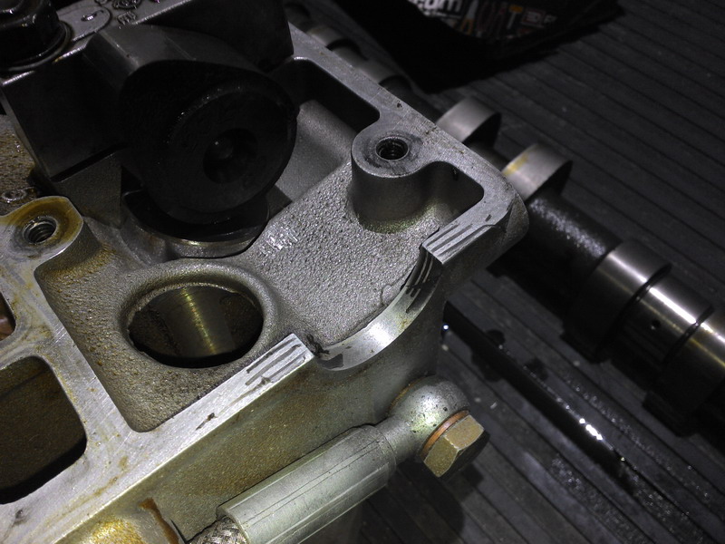

    ¿Os fijasteis alguna vez en este rebaje en la culata? Por algún motivo ahí quedó diseñado y al final lo único que implica es que la junta tenga una media luna en esa zona.

    Pues el motivo no es ni más ni menos que este prototipo. La culata estaba preparada para admitir una distribución variable en admisión
    Nombre:  Variador de fase Kolben c20xe.jpg
Visitas: 3220
Tamaño: 44.9 KB
    Por el motivo que sea, descartaron el proyecto... Si llega a salir, jabón curioso que les iba a dar este motor al resto de su época.

    En la 2ª foto se ve también un motor Ford doble árbol de levas, pero no parece el Cosworth, sino el 2.0 de 125cv. Parece que había varias marcas investigando el tema.

    No lo he mirado a fondo, solo como tú, jeje, la primera foto, pero, es parecido a sistemas que utilizan las electroválvulas que vimos en el cursillo de mi curro.
    Serán diferentes cámaras, con entrada y salida de aceite todas ellas, y dependiendo de hacia dónde y cuánto queramos "girar" el árbol de levas, entrará mas o menos aceite por uno u otro orificio, no se si me explico.
    Igual me equivoco, pero en la foto parece que el sistema es aproximadamente como yo lo comento. Un saludo! Agur
    Es eso exactamente, una válvula de dos vias y tres posiciones que llena de aceite o vacía cada cámara de un actuador hidráulico
