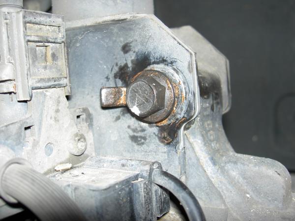

    A ver si con esta foto aclaramos su posición:
Nombre: PICT6293.jpg
Visitas: 480
Tamaño: 39.2 KB
    La foto es de un Astra H.
