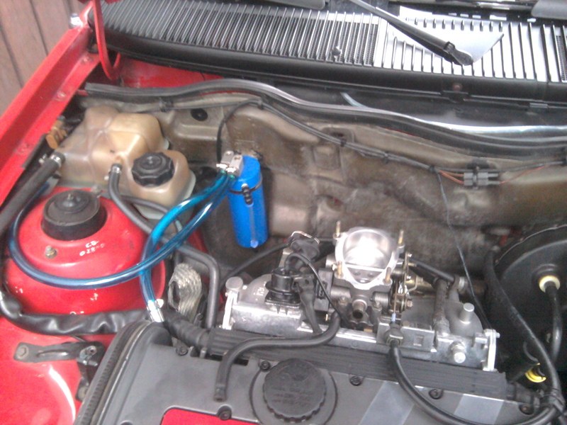

    La ultima modificacion importante fue un cambio de suspension de koni a bilstein b8, pero tambien tiene un monton de cosillas como, barra de torretas, retapizado del techo, catch tank, equipo de musica, faros oscurecidos etc etc...

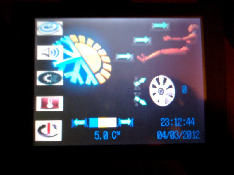

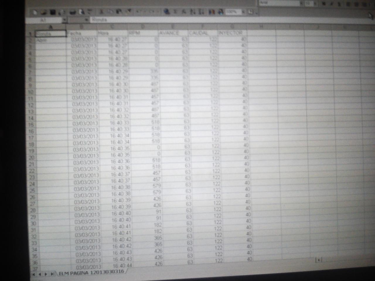

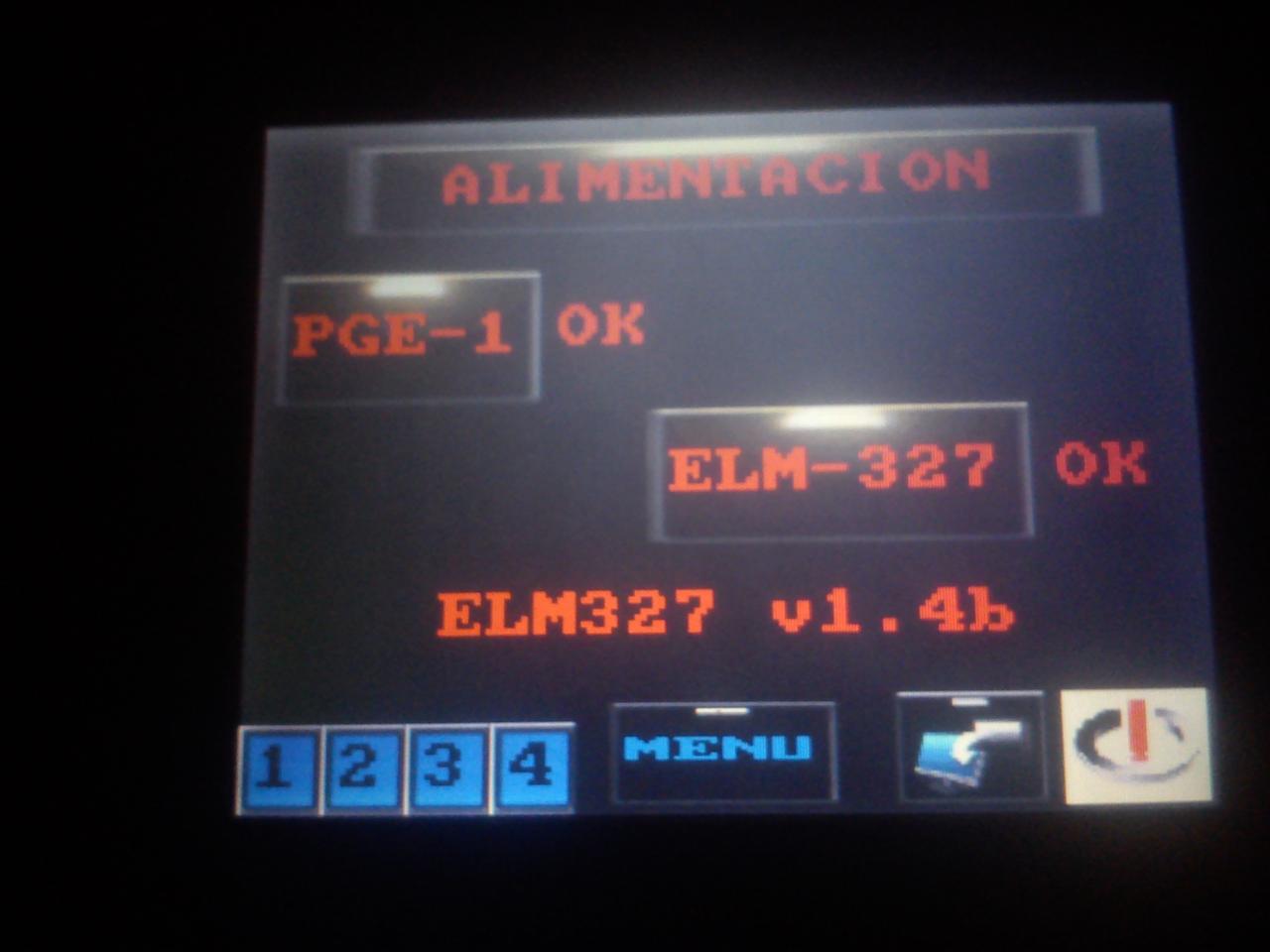

    La ultima mod es intentar "actualizar, automatizar" el coche en lo posible...pantalla tactil NS5 de Omron, plc CJ1M de omron, ELM327, PGE-1 y un moton de reles XD... se encargaran de controlar la alarma, la calefaccion, arranque, limpias, datos de la ecu...etc etc...

    Pantalla del coche:

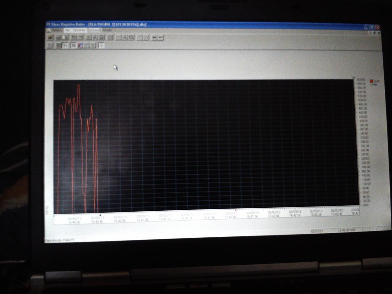

    Escada (programa en base windows para control y visualizacion de los datos del plc)
Nombre: DSC_0068.jpg
Visitas: 348
Tamaño: 146.4 KB
    Graficas y datos tipo excell de todos los datos de la ecu y muchas cosas mas cuando lo acabe.

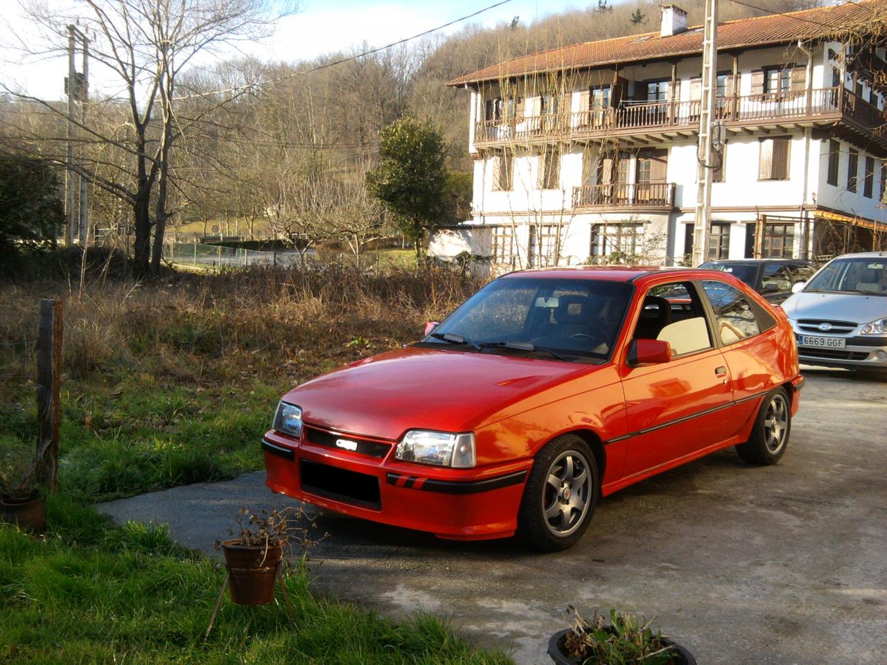

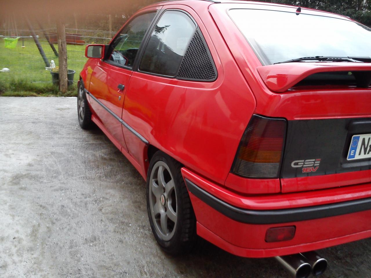

    Estado actual del coche...

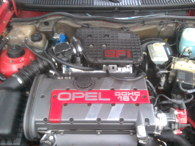

    Me quito el sombrero tio!! Creo que mas pronto que tarde me tocara hacer lo mismo con mi 20xe, cuantos kilometros tenia antes de abrirlo? por que las valvulas han salido con una de mugre por encima de cojon de mico.
    La diferencia a sido muy notoria al tacto? te empuja mas y mejor? te recupera mas? que has notado? **** esto parece un interrogatorio ya jajaja, enserio estoy interesado, a ver si me vale la pena abrirlo o tratarlo con seafoam para limpiar conductos de admision y valvulas

    Gracias Gsi-ultimate, por partes...
    No recuerdo muy bien cuantos kilomtros tenia antes de abrir pero mas o menos 160000, no tenia muchos, fue mas que nada un capricho y para adquirir un poco de practica y conocimiento en el mundillo de la mecanica en automocion. Es el primero y unico por ahora que he abierto. La carbonilla tampoco era para tanto, ademas la carbonilla ayuda en cierto modo, a mas mierda mas compresion, mientras las valvulas y segmentos sean estancos no es mayor problema. Hombre siempre mejor limpio, me imagino que la admision y escape de gases seran mejores.
    Diferencia entre antes y despues? bueno, tirar tira igual o muy parecido, lo que si he notado es que va mas fino, ralenti mas estable, no da tirones...pero mas achacable a la electronica que a la mecanica.
    Cada vez que veo el video de la pantalla mas me gusta!! Madre mia ya me gustaria llevar esooo!!
    Un saludo de nuevo y a darle caña que tiene una vida por delante
    Gracias, todavia me queda algo de programacion para acabar la parte de adquisicion de datos de la ecu y montar todo en el coche, me imagino que en verano me animare a acabarlo, que sin garaje da pereza.
